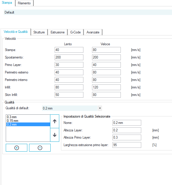

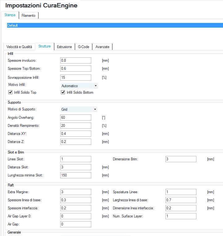

Truck64 Inviato 30 Dicembre 2020 Inviato 30 Dicembre 2020 Ciao @Matteo Galli, oltre a tutto quello che ti è stato suggerito, che quoto in blocco, quanti profili esterni hai impostato? Se puoi carica anche il contenuto della tab Stampa. 1 Cita
Matteo Galli Inviato 31 Dicembre 2020 Autore Inviato 31 Dicembre 2020 14 ore fa, Truck64 ha scritto: Ciao @Matteo Galli, oltre a tutto quello che ti è stato suggerito, che quoto in blocco, quanti profili esterni hai impostato? Se puoi carica anche il contenuto della tab Stampa. Ciao @Truck64, ti allego gli screen dei tab di stampa, non ho ancora avuto tempo di fare le prove con le ventole sempre al 100% e il test con il flusso, ma in mattinata faccio e vi mando gli aggiornamenti, grazie Cita
Truck64 Inviato 31 Dicembre 2020 Inviato 31 Dicembre 2020 @Matteo Galli su due piedi vedo solo due cose strane: altezza layer 0,1 con flusso non perfettamente calibrato è critico. Hai fatto prove con altezza 0,2? 2,4mm cioè 24 strati di top/bottom layer pieni potrebbe essere un problema se fai pezzi piccoli pechè potrebbe far collassare il materiale per eccesso di calore. Fai una prova con 1mm o meno. Prima di passare a PrusaSlicer 2.x io il PLA stampavo così: Cita
