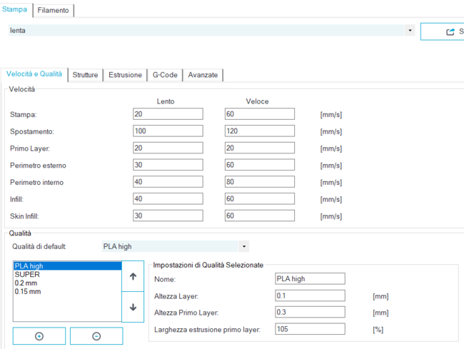

1 - filamento (cambiando filamento mantenendo i parametri i risultati sono stati diversi anche di moltissimo).
2 - temperatura di stampa
3 - velocità di stampa
Giocando con i parametri 2 e 3 (ed usando un profilo abbastanza standard di CURA)  alla fine riesco a risolvere questo problema.
Ad essere sincero il parametro più determinante è il punto 3 - abbassare la velocità di stampa.
Regolare solo la temp non è mai stato sufficiente: se l'abbassi troppo rischi che il materiale non riesca ad essere estruso in maniera fluida quindi questo parametro ha un limite oltre il quale non puoi scendere.
Abbassare la velocità è stato. nel mio caso, determinante.
Ho letto sopra che l'hai già abbassata a 40... prova a scendere a 15/20 o, se riesci a differenziare la velocità di stampa in funzione dei layer (non ricordo se CURA lo fa) potresti ridurla solo nei punti critici.
Devi fare qualche prova (stampando solo la parte critica) per trovare il giusto compromesso tra risultato e tempo di stampa.
Vedi tu se queste info possono esserti d'aiuto.

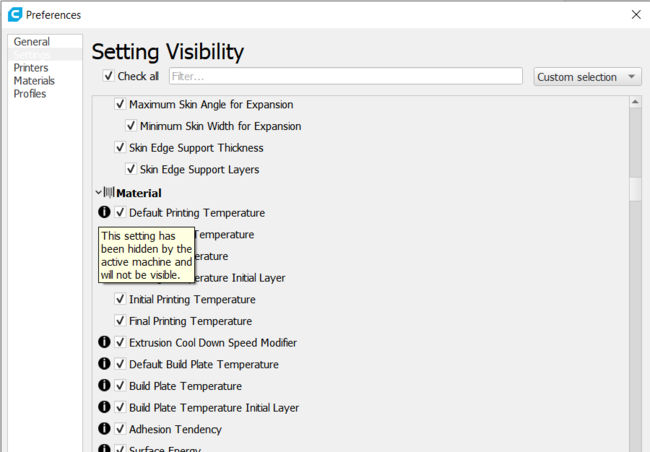

sai che con Ultimaker Cura non riesco a regolare correttamente la temperatura? alcune impostazioni, molte, non riesco a settarle, ti allego uno screen per capire se anche te hai gli stessi limiti e quindi ho impostato male il programma
nello screen vedi che ad esempio non mi fa impostare la default printing temperature e, in fase di stampa, prima porta l'estrusore alla temperatura settata e poi torna sempre a 210 gradi...
io non ho collegato la stampante via usb ma faccio tutto tramite micro_sd
Devo modificare lo START GCODE altrimenti la TEMP non riesci a gestirla dall'interfaccia.

con questa schermata tu stai impostando solo quali parametri vuoi vede e modificare quando "affetti" un pezzo da stampare 😉
