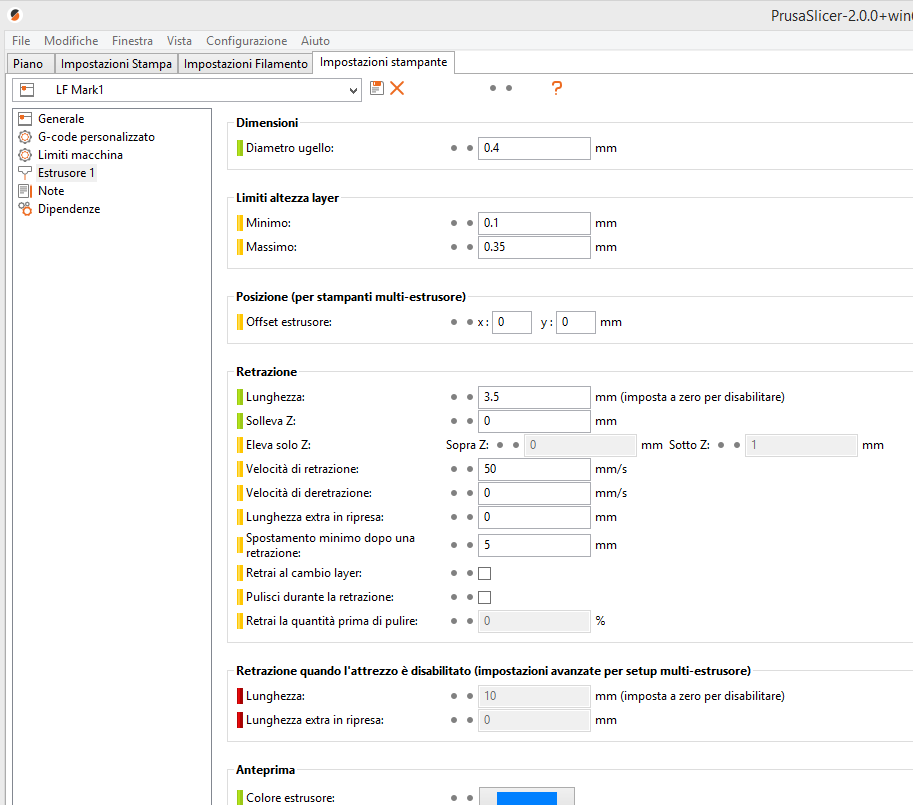

Paoloj Inviato 31 Dicembre 2020 Autore Inviato 31 Dicembre 2020 1 minuto fa, Killrob ha scritto: clicca in alto sulle guide o vai sul canale youtube di @Help3d Ok. grazie. Comunque per maggiori info stampo PETG Questa è la configurazione di Simplify3D: - Retrazione: distanza: 6,00 mm velocità: 50 mm/s - Layer: altezza layer: 0,2000 mm - Velocità di stampa: 30,0 mm/s - Temperatura: estrusore: 240/245. piatto: 75 Cita
Killrob Inviato 31 Dicembre 2020 Inviato 31 Dicembre 2020 se hai iniziato da poco il PETG non è il miglior materiale con cui imparare, meglio il PLA per iniziare 1 Cita
Truck64 Inviato 31 Dicembre 2020 Inviato 31 Dicembre 2020 6 minuti fa, Paoloj ha scritto: Non penso che sia l'hotend intasato, forse è un problema di configurazione dei vari parametri (ritrazione, flusso, ecc.). Basta poco per intasare l'hotend, anche il giorno setsso in cui lo hai istallato da nuovo. A volte capita passando da un materiale all'altro. Per il flusso vedi quì: come calibrare il flusso Riguardo alla ritrazione io ho un bowden allmetal e se vado sopra a 4mm mi si blocca tutto, che sia pla o petg. So che la norma dice che il bowden richiede più ritrazione ma questa è la mia esperienza, vedi tu. Cita
Paoloj Inviato 31 Dicembre 2020 Autore Inviato 31 Dicembre 2020 6 minuti fa, Truck64 ha scritto: Basta poco per intasare l'hotend, anche il giorno setsso in cui lo hai istallato da nuovo. A volte capita passando da un materiale all'altro. Per il flusso vedi quì: come calibrare il flusso Riguardo alla ritrazione io ho un bowden allmetal e se vado sopra a 4mm mi si blocca tutto, che sia pla o petg. So che la norma dice che il bowden richiede più ritrazione ma questa è la mia esperienza, vedi tu. Gentilissimo. Eseguo il test di flusso e provo anche io a mettere la ritrazione a 4 o comunque meno di 6. Mi potresti dare informazioni maggiori su come posso pulire l'estrusore o qualche link di riferimento. Grazie. Cita
