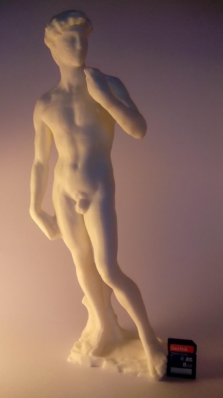

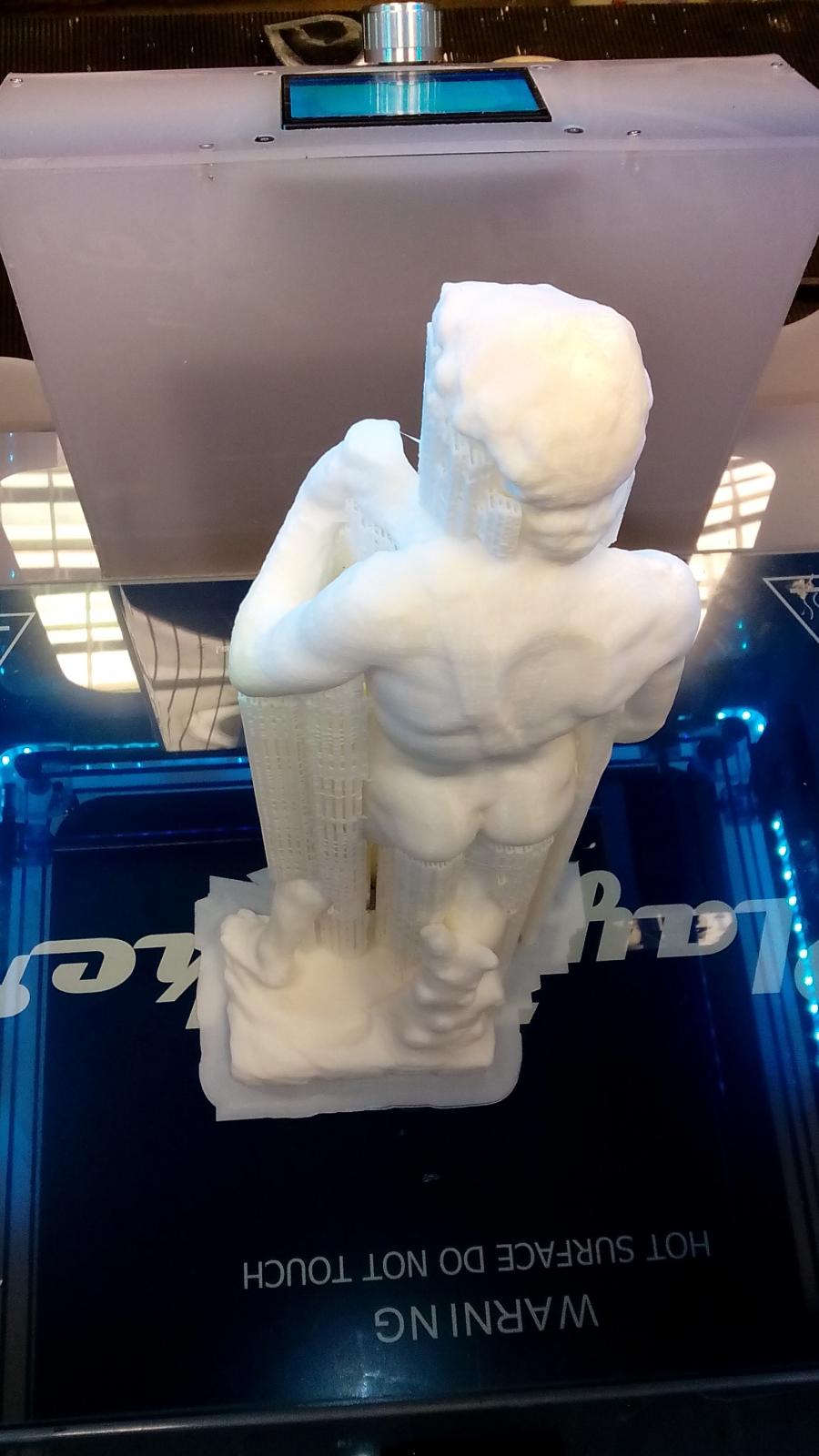

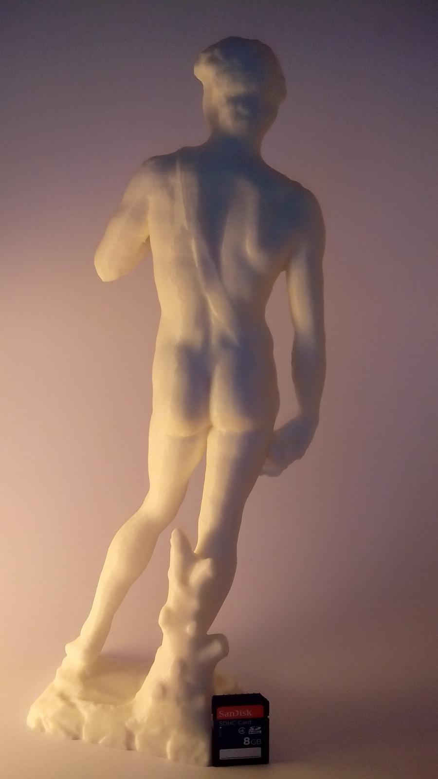

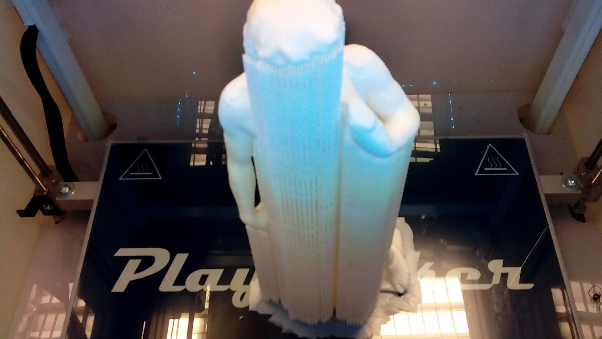

ti allego quache foto di supporti fatti con slic3r 1.27 experimental la rimozione è avvenuta unicamente con le mani.
e non sono Edward mani di forbice :P
ps. la scansione non aveva un gran dettaglio

con quale versione di Slic3r? e poi hai impostato correttamente i valori?
