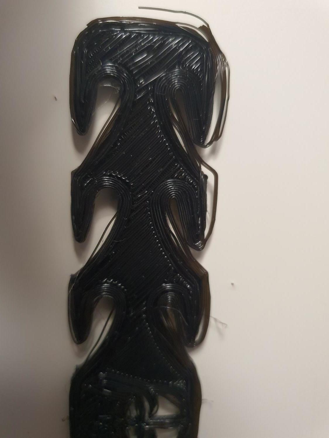

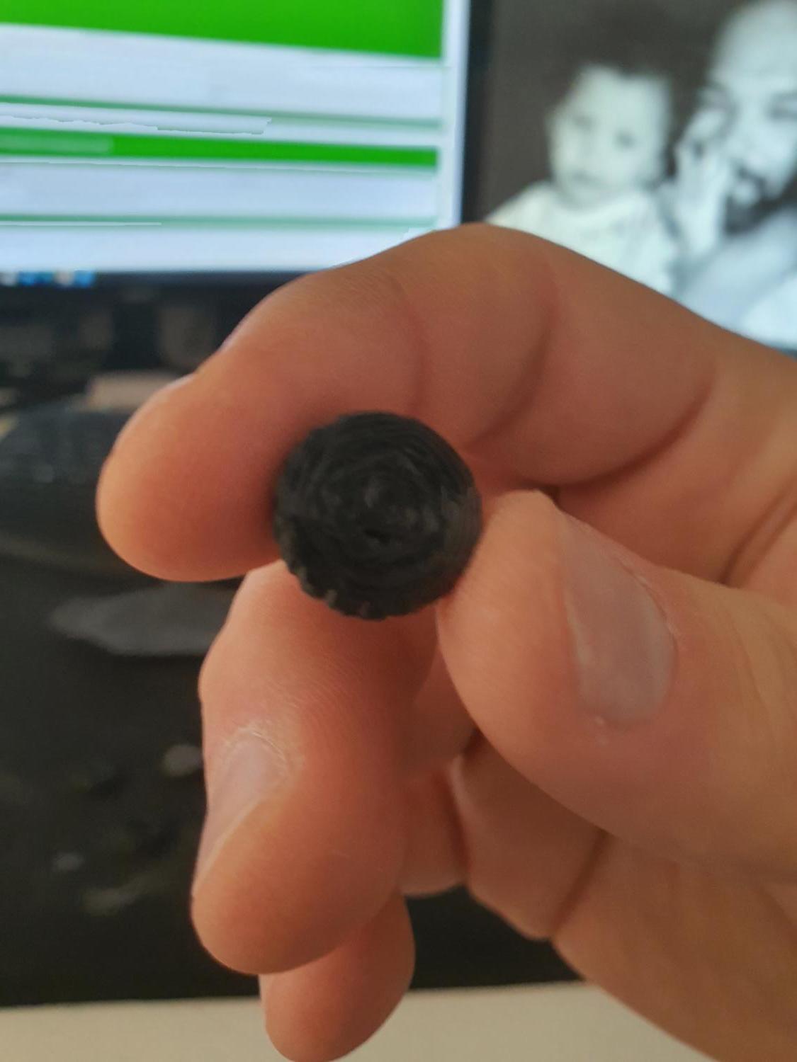

20210103_100137.thumb.jpg.d28fb3c156a03b132e0b59baf0686338.jpg20201229_161517.thumb.jpg.a34c0c039893162c45abb1d25c2add70.jpgBuongiorno ragazzi!
Ho da poco comprato la mia prima stampante 3d, una ender 3v2 a cui ho subito fatto l upgrade dell estrusore a doppio ingranaggio e aggiunto il bl touch.
Ho problemi con il primo strato, ho provato a stampare una rotella e il risultato è quello in foto! Sembra stringato e non liscio come dovrebbe essere e non riesco a capire jl problema!!
Stampo in petg+ della sunlu, a 220°, 85 sul piatto, piatto livellato dal bl touch PRIMA DI OGNI STAMPA (codixe g29 in cura). Ho provato a regolare l offset asse z con la tecnica del foglio di carta e sembra giusto a -1.90 a meno tocca proprio il piatto e non estrude. Non riesco a venirne a capo! Mi date una mano??
Grazie a tutti!!
  • Risposte 2
non ho capito la parte di "-1.90" ...  se livelli giusto, portando la testina a 0.1 il foglio deve passare con leggera difficoltà...  dalla foto sopra (non quella ingranaggio) sembri sottoestruso oppure alto.
Prova a stampare 1 solo layer e mettere la foto....
Grazie per i consigli! Oggi sono a casa ma provo appena possibile! Col bl touch, azzerato correttamente, senza abbassare l offset z  di - 1.90 l estrusore non tocca nemmeno la carta. L ho abbassato fino a 1.90 per far toccare la carta e farla pinzare appena! Non riesco a capire se sono sopra o sotto estruso
