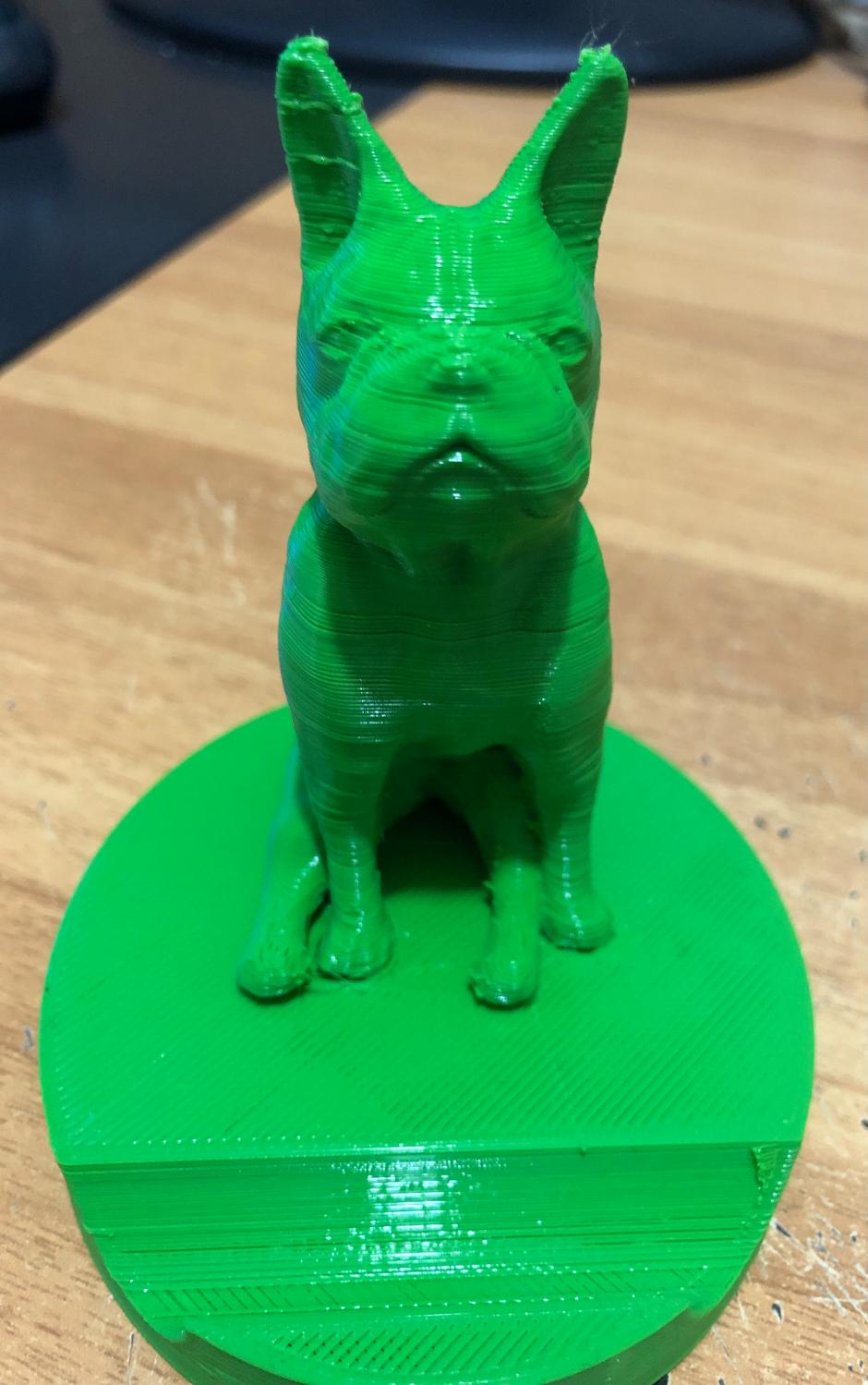

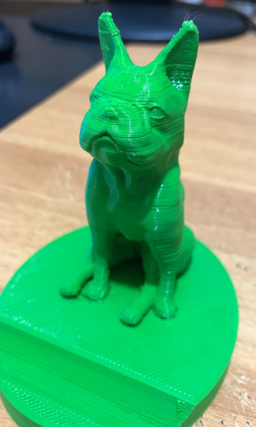

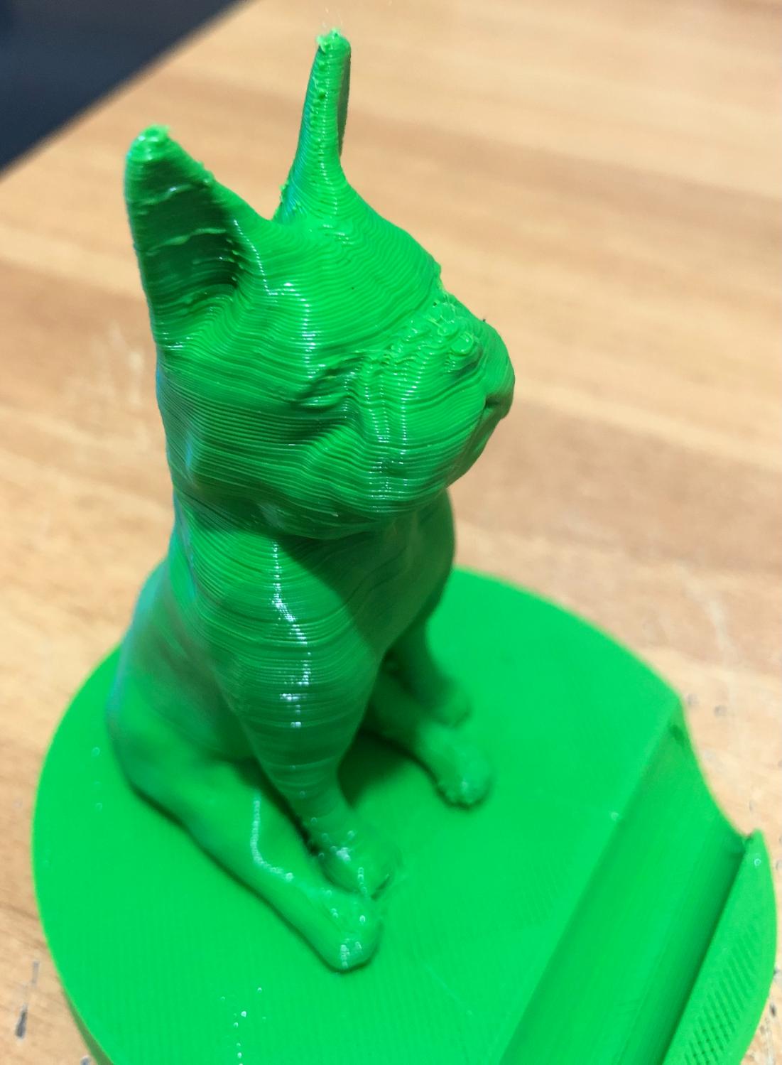

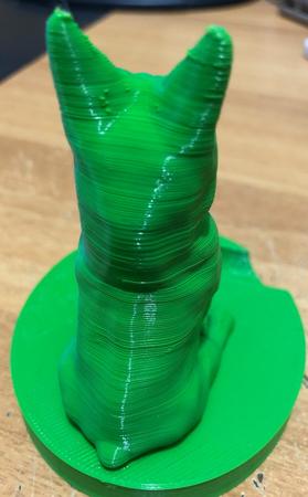

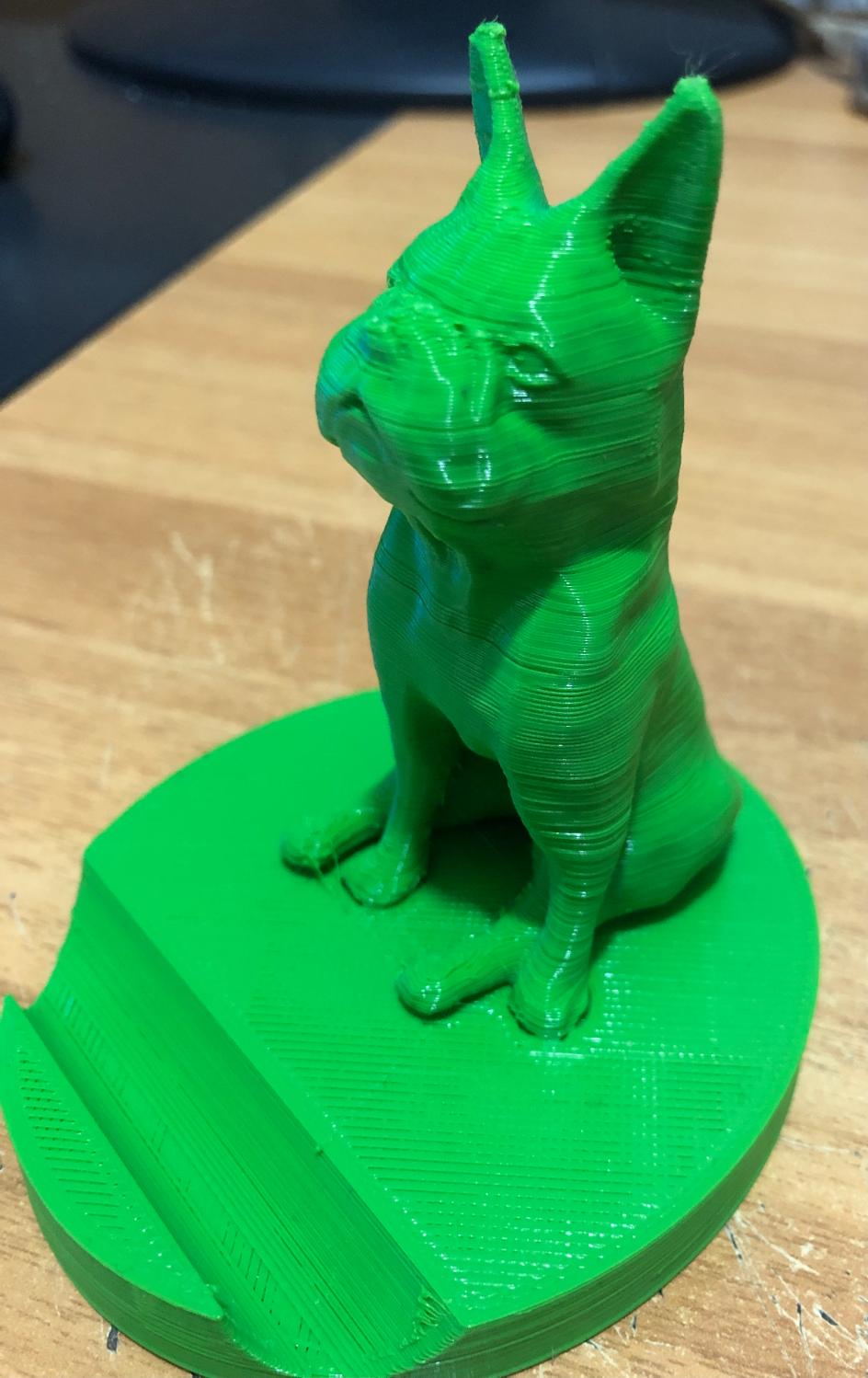

Salve,
allego alcune immagini delle prime stampe col PLA, chiedo cortesemente agli esperti cosa c'è da migliorare consigli e suggerimenti per avere una stampa soddisfacente e magari con una superficie più liscia.
specifiche:
stampante: Labists ET4
filamento: PLA 1,75mm EOLAS
slicer: Simplify3D
temperatura: piatto 70, estrusore 220
velocità: 40 mm/s. velocità movimento x/y 80,0 mm/s. velocità movimento z 5,7 mm/s.
riempimento: 20%
layer: altezza 0,20 mm.  layer superiori 4. layer inferiori 4. perimetro 3
raffreddamento: primo layer 0%. dal secondo 100%
estrusore: ampiezza 0,45 (moltiplicatore 0,96 dal test eseguito)
retrazione: distanza 4,00 mm. velocità 50,00 mm/s. distanza di costa 0,20. distanza di pulitura 1,20
Grazie.

Ciao, la temperatura di 220 l'hai impostata dopo aver stampato una TempTower? per quanto riguarda la temperatura del piatto, solitamente per PLA non e' necessaria cosi' alta, io ho impostato una temperatura di 45 gradi ma giusto per prudenza
