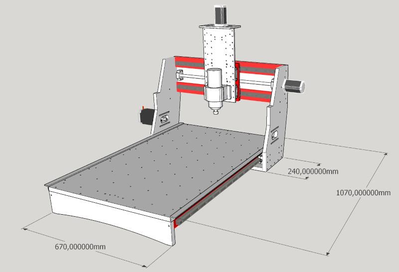

Junior73 Inviato 6 Gennaio 2021 Autore Condividi Inviato 6 Gennaio 2021 @Eddy72 Le cnc in senso di frese sono piuttosto diverse dalle macchine laser e stampanti 3d a livello costruttivo. Le vibrazioni prodotte dalla fresatura hanno bisogno di essere smaltite quanto più è duro il materiale da lavorare , più alta l'asportazione . Nel mio caso ad esempio ho costruito la prima macchina cnc in cemento armato Mapefill e normale 4,25 circa 6 anni fa dal peso di 8 quintali circa con un area di lavoro di 1040x680x150mm. Ora vedo molto spesso arrivare nel forum di cncitalia utenti provenienti dal mondo della stampa 3d che pensano di fresare usando cinghie o motori nema 17 con i relativi piccoli driver. Nulla vieta di costruirle ma i risultati saranno piuttosto deludenti. E' necessario un budget maggiore sempre nell'ambito dell'autocostruizione che gira intorno ai 1000-1500 euro. Ci sono poi macchine cinesi come le 6040 che se la cavano abbastanza bene su materiali morbidi. Strutture intorno ai 580 euro da Eu cui abbinare elettroniche , mandrini/inverter da scegliere possibilmente a parte arrivando ad una cifra di poco superiore ai 1000 euro. @hokuro Grazie provo in maniera virtuale in caso continuerò ad usare skecthup come faccio gli stampi fatti con la fresa. Ho cercato ragazzi nel forum discussioni sulle macchine che producono filamenti ed eventuali impressioni da parte degli utilizzatori ma non ho trovato nulla o pochissimi riferimenti. Provo a parlarne magari in un Thread dedicato. Eventualmente ci abbino anche gli estrusori diretti a granuli. Saluti 1 Cita Link al commento Condividi su altri siti Altre opzioni di condivisione...

Junior73 Inviato 6 Gennaio 2021 Autore Condividi Inviato 6 Gennaio 2021 OT Andiamo Ot ma ti indico solo una strada per ottenere dei risultati con una spesa diciamo modica per una cnc cercando di contenere la cifra sui 600 euro ma con un occhio a futuri upgrade. Tutto sempre no dogana. Elettronica: -Arduino uno R3 2 euro con Grbl 1.1f software Gui Ugs Platform 2.0 versione 14 ottobre 2020 -3 x Driver Dm556 9-10 euro l'uno quando sono in offerta su Banggoodd (ci colleghi direttamente arduino senza Shield o altro) -Mandrino katsu clone del makita 60 euro in attesa di futura sostituzione con uno Er20 2,2kw con raffreddamento ad acqua con l'inverter totale circa 200 euro https://www.ebay.it/itm/Fresatrice-per-Giunzioni-Rifilatore-Elettrico-a-Mano-per-Router-710W-220V-/254587457189?_trksid=p2385738.m4383.l4275.c10 3 motori stepper nema 23 3Nm 4.2 Ampere che puoi trovare su Stepperonline a circa 25 euro l'uno spediti da Eu 1 Alimentatore 48v 400w che trovi sempre su Bangoodd a circa 25 euro Meccanica Ti serve un kit guide decenti cloni degli Hiwin che i cinesi ti vendono insieme a viti a ricircolo con relativi supporti etc Viti lavorate alle estremità per essere accolte dai supporti BBkBf12 https://it.aliexpress.com/item/32810397712.html?spm=a2g0o.detail.1000060.1.531e2910RPSToO&gps-id=pcDetailBottomMoreThisSeller&scm=1007.13339.169870.0&scm_id=1007.13339.169870.0&scm-url=1007.13339.169870.0&pvid=a7563b91-bb03-4b6c-b6a7-40c919bb9a9d&_t=gps-id:pcDetailBottomMoreThisSeller,scm-url:1007.13339.169870.0,pvid:a7563b91-bb03-4b6c-b6a7-40c919bb9a9d,tpp_buckets:668%230%23131923%2369_668%23888%233325%231_668%232846%238110%231995_668%232717%237562%23419_668%231000022185%231000066059%230_668%233468%2315616%23753 Lo so sono care ma tieni presente sempre quello che compri. Per la struttura puoi usare il legno Mdf per poi in futuro cambiarlo in alluminio etc. ti posto un disegno abbinato a quel kit . Non far caso al motore collegato alla spalla è una predisposizione per il 4 asse lungo X (y noi consideriamo il piano di lavoro) Saluti L'altra strada è abbinare all'elettronica un ameccanica cinese 6040 . Non scendere troppo con le dimensioni nelle cnc . Se lavori legno , plastiche etc ti serve spazio. Inizi volendo fare qualche incisione ma poi vuoi lavorare pezzi più grandi etc 2 Cita Link al commento Condividi su altri siti Altre opzioni di condivisione...
