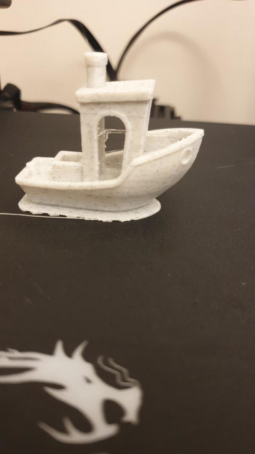

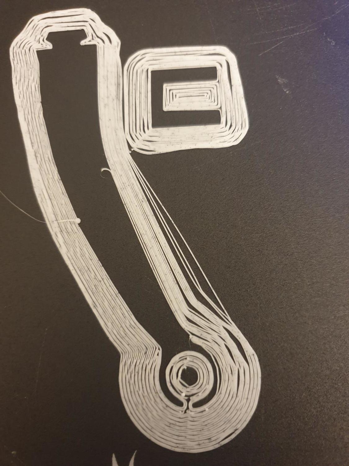

Ho comprato 2 giorni fa una Ender 3 Pro, montata, sistemata e livellata e ho fatto partire una stampa di prova con il PLA color marmo della SUNLU (1) (la classica barchetta); fino a qui quasi tutto bene anche se avevo la necessità di sistemare l'oozing, premetto che uso il tappetino magnetico.

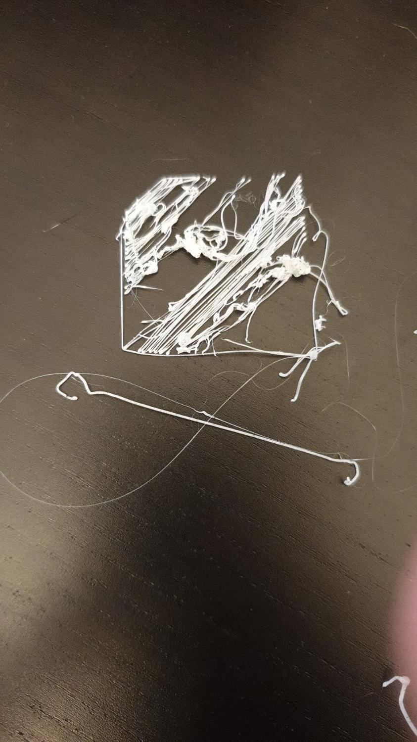

Detto fatto dopo 2 o 3 stampe il filamento ha smesso di attaccare (2), non c'è stato verso: livellato di nuovo, cambiato le temperature, niente. Ho usato alcol per pulire il tappeto perchè leggendo su internet pare ci fosse sporco generico sul tappetino.

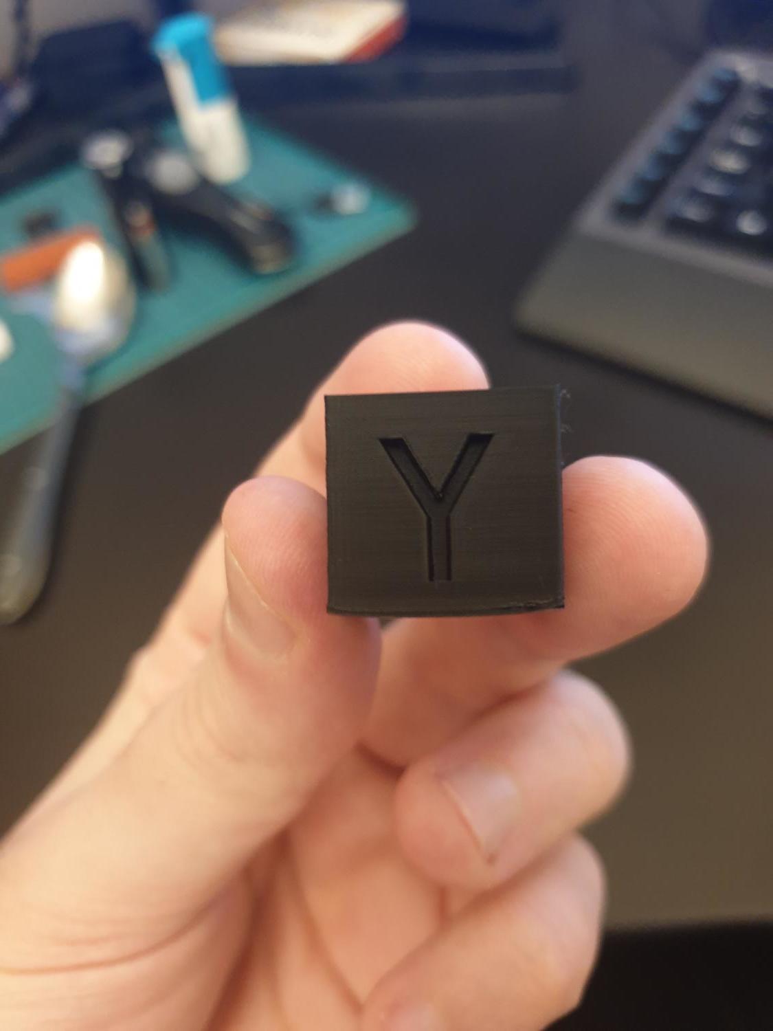

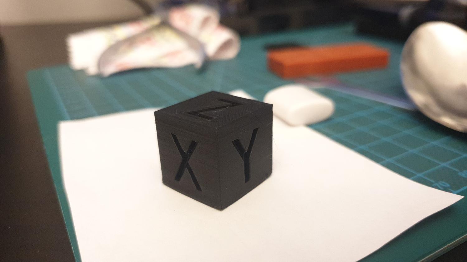

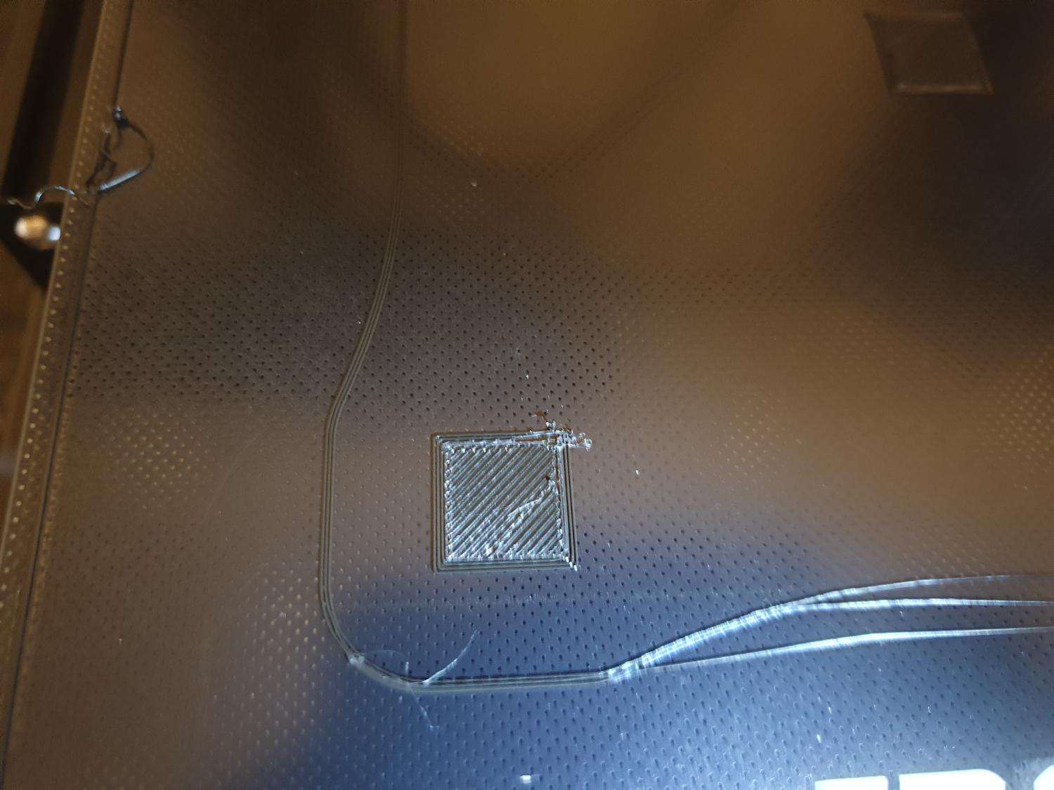

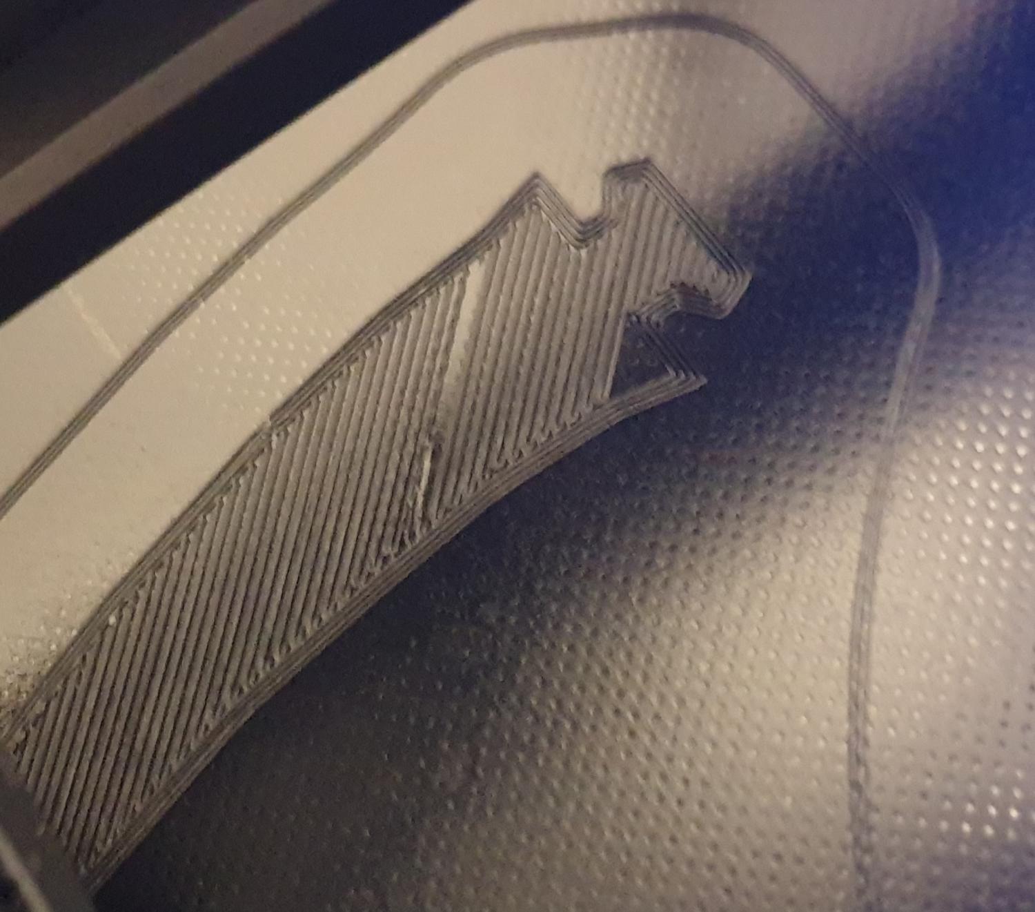

Alla fine vedo che qui nel forum un utente ha messo le preferenze per stampare con la Ender, detto ciò carico e faccio partire la stampa, risultato ? Terrificante (3-4).
Qualcuno potrebbe darmi qualche dritta diversa da: prova a variare il parametro x di 1 ogni stampa diversa, livella il piano di nuovo.

IMG-20210103-WA0028.thumb.jpeg.199ec9a35c2d8b4128ec5a85f5dc24ff.jpegIMG-20210104-WA0004.thumb.jpeg.2a7d600054d1067506db0d81ca426f50.jpegIMG-20210104-WA0028.thumb.jpeg.5d232b75347ce917f6e0e40ae7bf9307.jpegIMG-20210104-WA0026.thumb.jpeg.ef79e989b36cf79cf96b5f256fae8521.jpeg

non è per niente terrificante, lo definirei migliorabile ma non è questa tragedia che dici....
per prima cosa il pla marmo non è da usare per iniziare, è un filamento ostico che crea molti problemi dovuti alle micro particelle al suo interno ed andrebbe stampato con un ugello in acciaio.
secondo me devi prendere un pla classico per iniziare e vista la quantita' di stampe effetto marmo che hai gia' fatto anche un bel ugello nuovo e ricominciare da capo senza pretendere che esca perfetta al primo tentativo.
per quanto riguarda la seconda foto sembra che tu sia troppo alto di primo layer e\o l'ugello è andato al diavolo abraso dal filamento marmo...
Quello che intendevo è che tra la prima stampa e l'ultima ho sempre usato lo stesso ugello, adesso ho cambiato filamento, faccio un paio di prove per vedere se gli assi vanno bene.
Piuttosto per migliorare la finitura (considerando che non sono venuti fuori i buchi nella foto 3-4 c'è qualche accorgimento che posso prendere ?
Allora: ho scoperto che il piano riscaldato è concavo, ho circa 2 mm di gap quindi ho preso il piano in vetro scuro e ho ri livellato, cambiato filamento e passato al nero, stessa stampa di prima ora è venuta quasi perfetta, è possibile che la base abbia ritratto perchè non avevo fatto il layer di base ?

Comunque nelle foto del cubo hai livellato ancora un po' basso, si nota il primo layer molto schiacciato

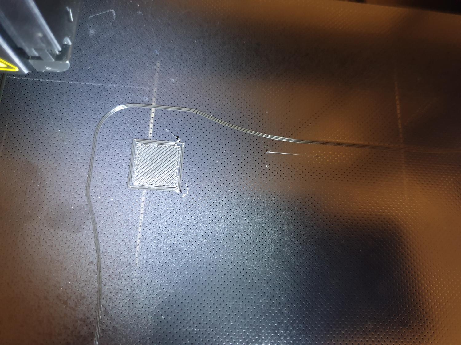

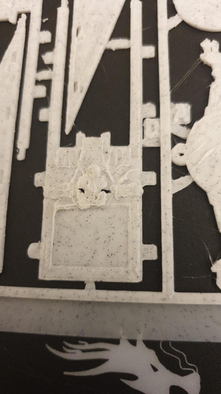

Chiedo scusa ho detto 2 mm ma non li ho misurati ho usato l'occhio, come dicevo prima ho provato a togliere il tappeto magnetico e ho messo il suo vetro microforato, ho comprato la lacca della splendor fissaggio forte (sperando vada bene) e ho fatto il test del livellamento.
Sono quasi soddisfatto del risultato ma ho un paio di curiosità:
20210105_140750.thumb.jpg.c1470f09015fa4ecc1d50fc6a3f40827.jpg20210105_140803.thumb.jpg.093b9545af1f859c388f5687419e7d75.jpg
nella prima foto ho il filamento che è andato per i fatti suoi, poca lacca o piano non livellato ?
secondo: le bave che trovo alla fine quando si stacca dal quadrato possono essere risolte in qualche maniera ?

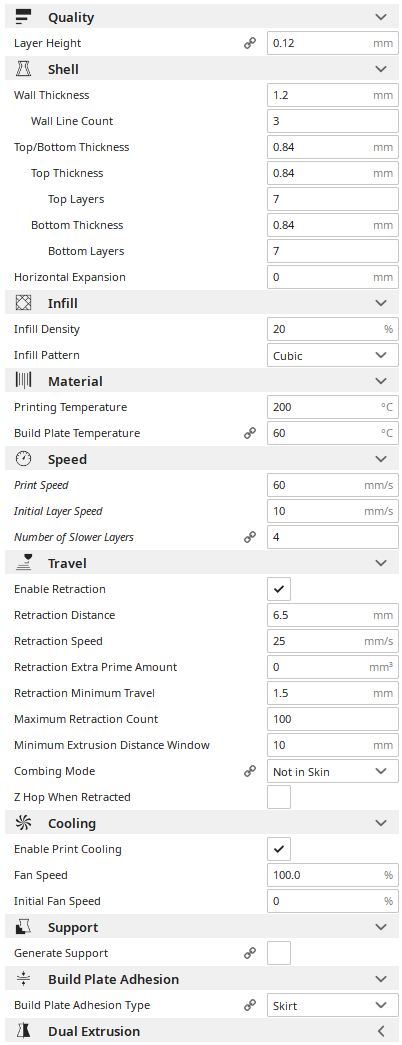

al momento sto usando queste impostazioni di stampa, qualche consiglio ?

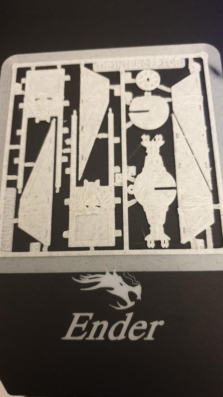

altra cosa non meno importante, capitano queste cose
mi salta delle linee.
Scusate le lunghezze del post ma da 2 giorni fa ad oggi è un'altra stampante ma vorrei ottimizzare ancora di più
