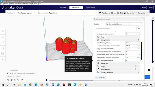

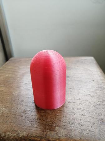

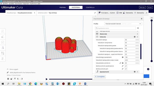

Ciao a tutti,

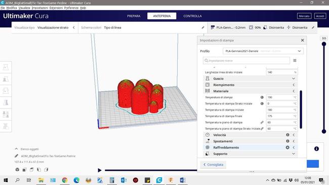

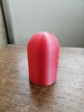

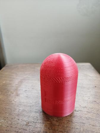

ho provato a stampare con la Anycubic mega S questo oggetto, ma come si vede dalla foto, ci sono un po' di problemi che non riesco a risolvere.
mi potete aiutare?
grazie mille
Allego le foto dell'oggetto e delle impostazioni di stampa

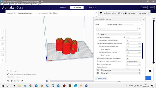

ciao, non ho la tua stampante ma mi sembra ci siano alcuni errori nelle impostazioni:
a) 6 bottom non servono a nulla... 3 bastano ed avanzano. (risparmi tempo)
b) 6 top mi sembrano eccessivi.. 4 penso bastino visa la forma a cupola.
c) temperatura di stampa 190 (che poi scende a 175...) sei sicuro ? perchè è un po' bassa... magari prova a 200 se non sei sicuro
d) temperatura strato iniziale direi almeno 200
e) piano di stampa 60 gradi è parecchio.. di solito con il pla 40 gradi oppure nulla.... però dipende anche dalla stampante...
f) riempimento 90% mi sembra eccessivo... che ci devi fare dei proiettili ??? mettilo a 40% ...
g) velocità di stampa parete esterna è tipicamente il 50% del normale...... mettilo a 25/30

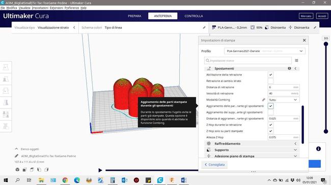

h) retrazione 6mm è parecchio... se hai bowden può essere ok ma se sei diretto credo sia troppo (non so , io ho bowden).
inizierei con queste modifiche (soprattutto velocità perimetro esterno e temperature).
non vorrei dire cavolate però secondo me devi fare un test del flusso di stampa per vedere se effetivamente estrude un perimetro da 0.4 come hai impostato te , poi prova afre un test per le temperature di stampa (temp tower) per vedere se effettivamente estrudi alla giusta temperatura

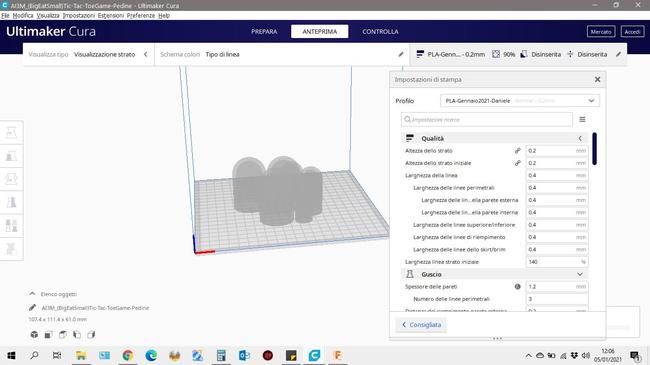

In realtà ho fatto i vari test di stampa iniziali (Tower, cubetto, barchetta...)
Per la temperatura di stampa consigli di tenere sempre la stessa?
Il riempimento ho usato quello graduale..
grazie mille per i consigli
ora provo

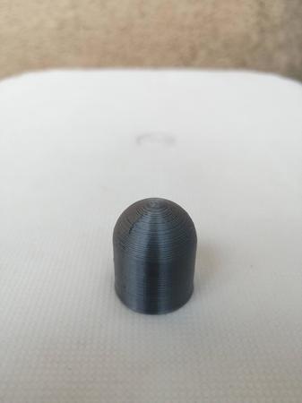

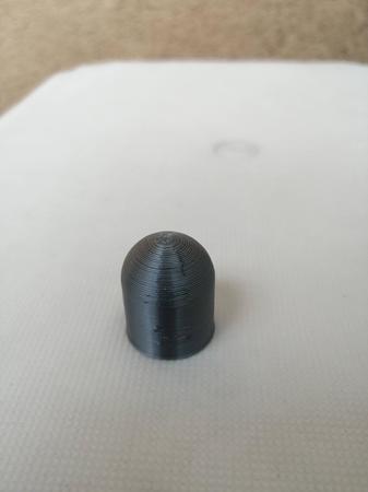

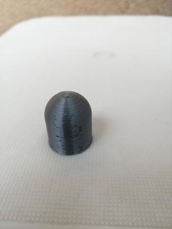

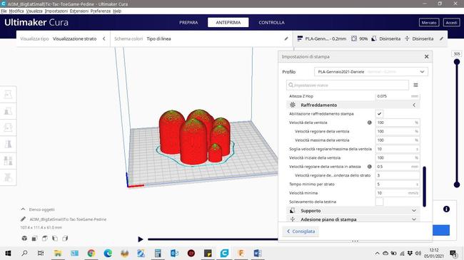

Ho provato con le impostazioni consigliate.
Un pochino meglio dai... (dal vivo non sembra ridotto così male )
difficile da dire perchè le foto esaltano i difetti di solito. Vedo dei punti anomali, potrebbero essere le cuciture da un layer e l'altro ?  nel caso potrebbe essere ritrazione eccessiva oppure qualche parametro analogo.
Che altezza layer hai ? sempre 0.2 ? nel caso le linee sembrano un po' evidenti... potrebbe essere materiale e foto che le evidenza ma potresti fare un test wall e  verificare se flusso è corretto.... forse sei un po' "magro"...
sembra che sei un pò in  sotto estrusione  effettivamente ma forse sono le cuciture come dice marcottt , se sono le cuciture non cè un modo per renderle allineate in cura? dovrebbe esserci la scelta tra casuale allineato ecc.. non usando cura non lo so di preciso
