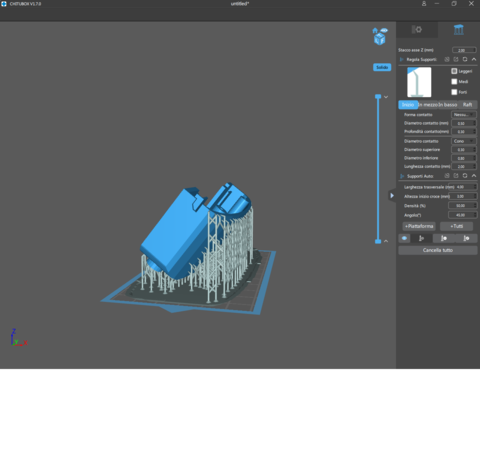

chuck T Inviato 6 Gennaio 2021 Inviato 6 Gennaio 2021 Salve, chiedo a voi sicuramente più ferrati di me delucidazioni su questi problemi di stampa che sto avendo. Premessa, ho notato che a 13/12 ° la resa è scarsissima, con problemi significativi proprio di realizzazione base del pezzo, quindi ho messo a riparo la stampante e alzato di 4/5° la temperatura, con risultati significativamente migliori. Problema che persiste è questo distacco che avviene ai primi layer della stampa, come si può vedere dalle foto, praticamente si stacca il primo layer da quello appresso, creando una fessura. Ho pensato fosse un problema di livellamento del piatto estrusore, ma l'ho livellato due volte... Cita
marcottt Inviato 6 Gennaio 2021 Inviato 6 Gennaio 2021 Ciao, non mi è chiarissima la questione, ovvero intanto non dici che materiale è ed inoltre non vedo alcun distacco, vedo solo una leggera underextrusion sulla sinistra. Se è quello il problema non mi sembra un distacco, potrebbe anche essere causato da qualche punto della struttura interna che non si vede che cambia le accelerazioni in quel layer, è quello il problema? ma è un vero distacco ovvero con le mani lo spezzi molto facilmente? Cita
chuck T Inviato 6 Gennaio 2021 Autore Inviato 6 Gennaio 2021 6 ore fa, marcottt ha scritto: Ciao, non mi è chiarissima la questione, ovvero intanto non dici che materiale è ed inoltre non vedo alcun distacco, vedo solo una leggera underextrusion sulla sinistra. Se è quello il problema non mi sembra un distacco, potrebbe anche essere causato da qualche punto della struttura interna che non si vede che cambia le accelerazioni in quel layer, è quello il problema? ma è un vero distacco ovvero con le mani lo spezzi molto facilmente? Grazie per la risposta. Allora il materiale è resina classica della anycubic, colore nero. Il difetto è quello che più o meno hai identificato, cioè non si stacca il layer a contatto con la piastra ma un 5/6 layer dopo si crea quella crepa, il modello l'ho fatto io, non ha quest'intaglio né una interruzione nell'estrusione (sempre a disegno). Il punto cmq è fragile e siccome non uso la stampante per modelli da esposizione ma per componenti meccanici il problema mi è abbastanza di impiccio, in questa foto si vede forse meglio Cita

Killrob Inviato 10 Gennaio 2021 Inviato 10 Gennaio 2021 ok.... allora come l'hai posizionato sul piano di stampa? Cita
chuck T Inviato 11 Gennaio 2021 Autore Inviato 11 Gennaio 2021 Posizionato senza supporti perché non credo ce ne fosse bisogno ed in effetti a parte quel problema il pezzo non si stacca mai dalla base a e il lato che tocca alla base (estrusore) è quello con la sezione più grande, per intenderci il lato di sinistra nella foto , se serve ti allego lo slice Cita
Killrob Inviato 11 Gennaio 2021 Inviato 11 Gennaio 2021 Con una stampante a resina i supporti sono sempre necessari, mettili e vedrai che ti viene bene, anzi fallo mettere in automatico dallo slicer 1 Cita
chuck T Inviato 11 Gennaio 2021 Autore Inviato 11 Gennaio 2021 9 ore fa, Killrob ha scritto: Con una stampante a resina i supporti sono sempre necessari, mettili e vedrai che ti viene bene, anzi fallo mettere in automatico dallo slicer E non lo faccio perché poi il fondo non viene perfettamente piatto, ma deformato proprio dalla trazione dei piedini, proverò casomai a mettere il pezzo cmq a 0 in altezza e a posizionare i piedini come supporto nel contorno Cita
