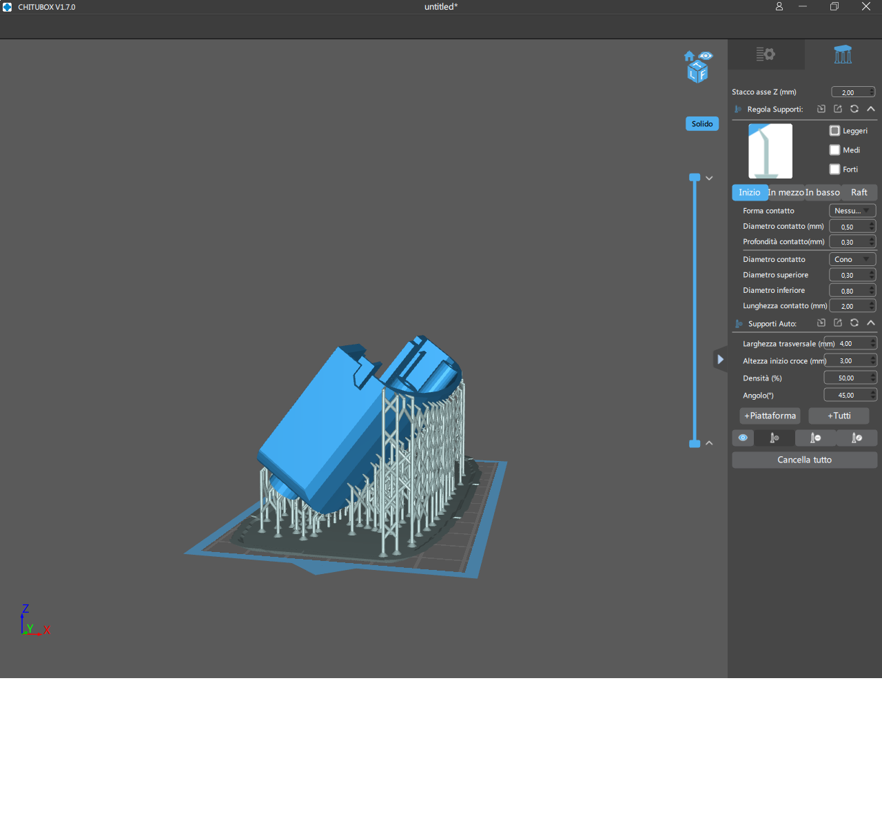

3 minuti fa, chuck T ha scritto:
E non lo faccio perché poi il fondo non viene perfettamente piatto, ma deformato proprio dalla trazione dei piedini, proverò casomai a mettere il pezzo cmq a 0 in altezza e a posizionare i piedini come supporto nel contorno
se viene deformato dalla "trazione" dei supporti è solo perchè ne metti pochi.
Per farti capire con un esempio pratico... come vedi questo pezzo è parecchio più grosso e pesante del tuo e quindi necessita di supporti adeguati perché sia stampato decentemente
