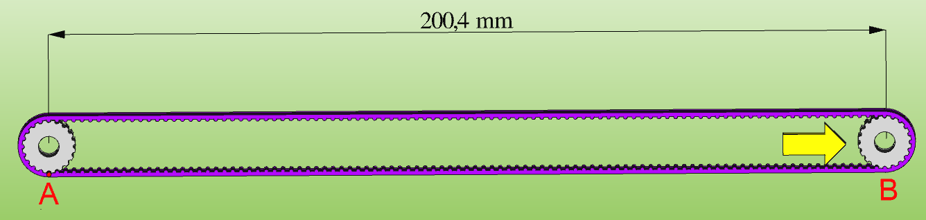

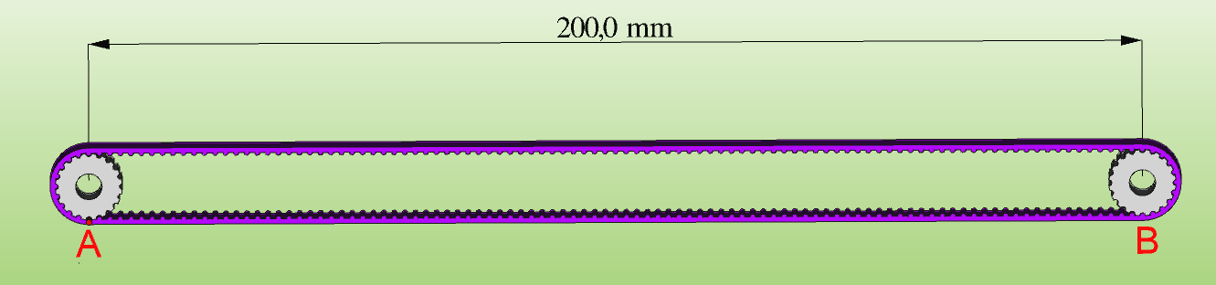

Truck64 Inviato 8 Gennaio 2021 Condividi Inviato 8 Gennaio 2021 Il 7/1/2021 at 01:39, Carsco ha scritto: Alt: chi comanda il moto? E' la puleggia dentata. Anche se allunghi la cinghia (elastica) come puoi fare un movimento piu' lungo? Comandano i denti, mica la lunghezza della cinghia che varia (seppur di poco). Ti faccio un disegno: due pulegge GT2 da 20 denti con una cinghia dentata da 220 denti. Se la tendo a valori "nominali" le pulegge vanno a 200mm e se faccio 5 giri di puleggia porto il punto rosso da A a B percorrendo 200mm Se tendo un po di più la cinghia, tipo un 0,2% le pulegge si troveranno a 200,4mm, per portare il punto da A a B ci vogliono sempre 5 giri ma il percorso lineare sarà più lungo di 0,4mm Funziona solo con le cinghe dentate, e solo per allungamenti molto piccoli tipo meno di 1%, ma visto che siatmo cercando i decimi o meno la cosa è comunque siglificativa. 1 Cita Link al commento Condividi su altri siti Altre opzioni di condivisione...
