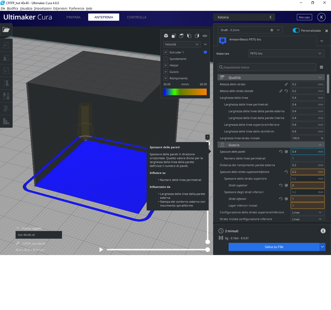

possibile che io non riesca più ad impostare su cura un thin wall test con un perimetro solo?
ho fatto in F360 un cubo 40x40 con parete da 0.4 e spessore base 0.2, lo metto dentro cura, imposto una parete da 0.4, altezza layer costante da 0.2, riempimento 0%
Dove stracazzo sbaglio?????? Mi fa vedere in anteprima 1 solo layer... il primo e poi non stampa altro.....
Ho avuto lo stesso problema con F360, in pratica aveva creato il cubo con un gap di un layer e lo slicer prendeva solamente il primo layer. Ora non mi ricordo di preciso come ho fatto a correggerlo, mi sembra di aver cercato un tutorial di F360 su youtube e poi ho risolto
12 minuti fa, Drvo ha scritto:
Può essere che facendo cosi non crei un solido ma solo una shell di tipo cad e ciò porta allo slicer in errore?
senza dubbio è come dici ma ho risolto facendo il cubo pieno in F360
