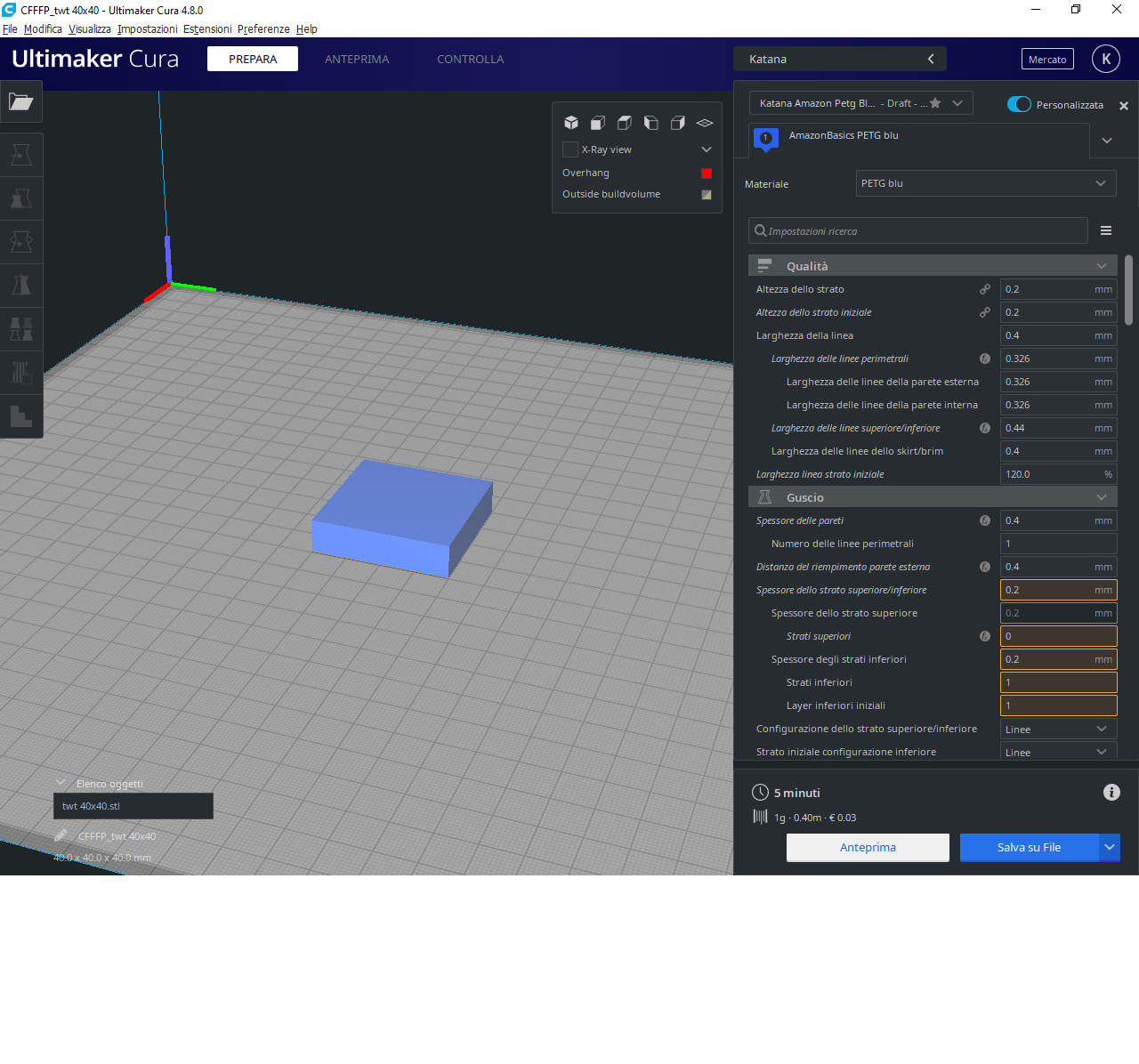

Nell'immagine sottostante vedete le impostazioni che ho messo per fare il Thin Wall Test (che tra parentesi adesso spacca il decimo di mm) ed in base a queste non mi spiego i primi comandi elaborati da Cura, anche se riguardano solo lo skirt.
Fino all'M117 riguarda lo start gcode che ho impostato, quello che non mi è chiaro sono:
G1 F600 Z0.4
G1 F3600 X132.221 Y131.877 Z0.4
da dove caspita lo va a prendere lo Z0.4?
G1 X10.1 Y20 Z0.28 F5000.0 ;Move to start position
G1 X10.1 Y280.0 Z0.28 F1500.0 E15 ;Draw the first line
G1 X10.4 Y280.0 Z0.28 F5000.0 ;Move to side a little
G1 X10.4 Y20 Z0.28 F1500.0 E30 ;Draw the second line
G92 E0 ;Reset Extruder
M117 Sto stampando...
G92 E0
G1 F3900 E-3
;LAYER_COUNT:50
;LAYER:0
M107
G1 F600 Z0.4
G0 F3600 X132.211 Y131.877 Z0.4
;TYPE:SKIRT
G1 F600 Z0.2
G1 F3900 E0
G1 F1800 X132.669 Y131.521 E0.02778
G1 X133.171 Y131.233 E0.0555
G1 X133.708 Y131.016 E0.08324
ok lasciate stare la stanchezza avanza, è lo 0.2 dell'altezza layer più lo 0.2 dello z-hop durante lo spostamento iniziale per cominciare a buttare giù lo skirt....
