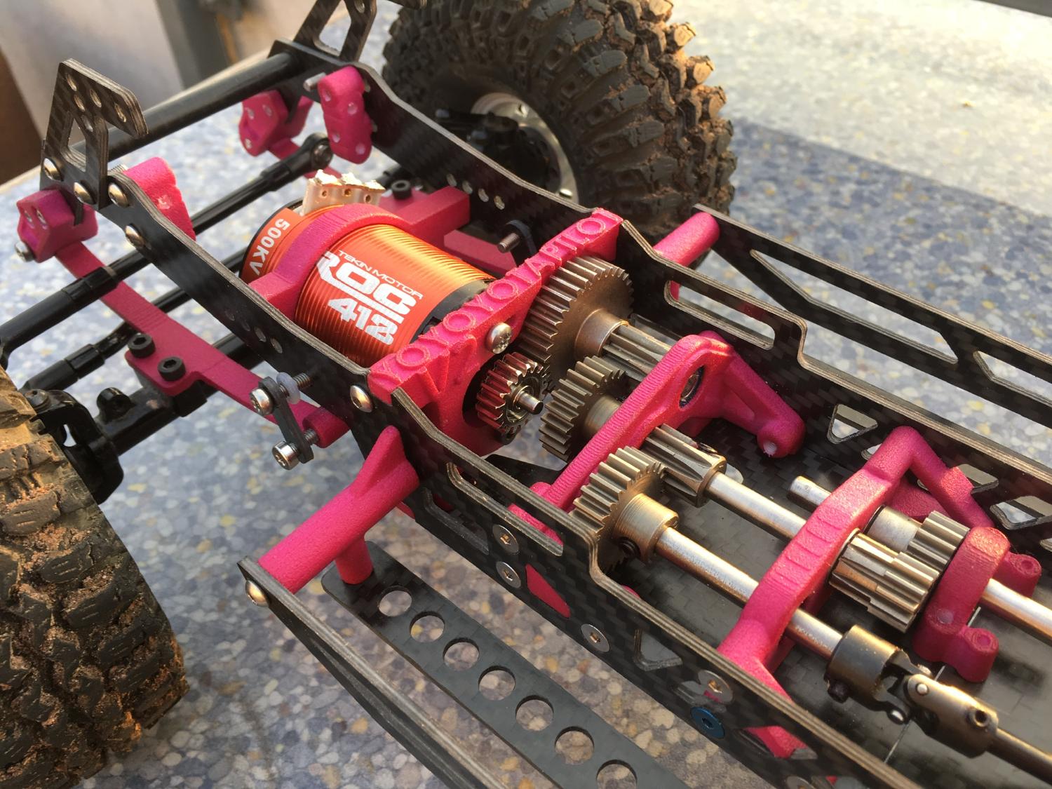

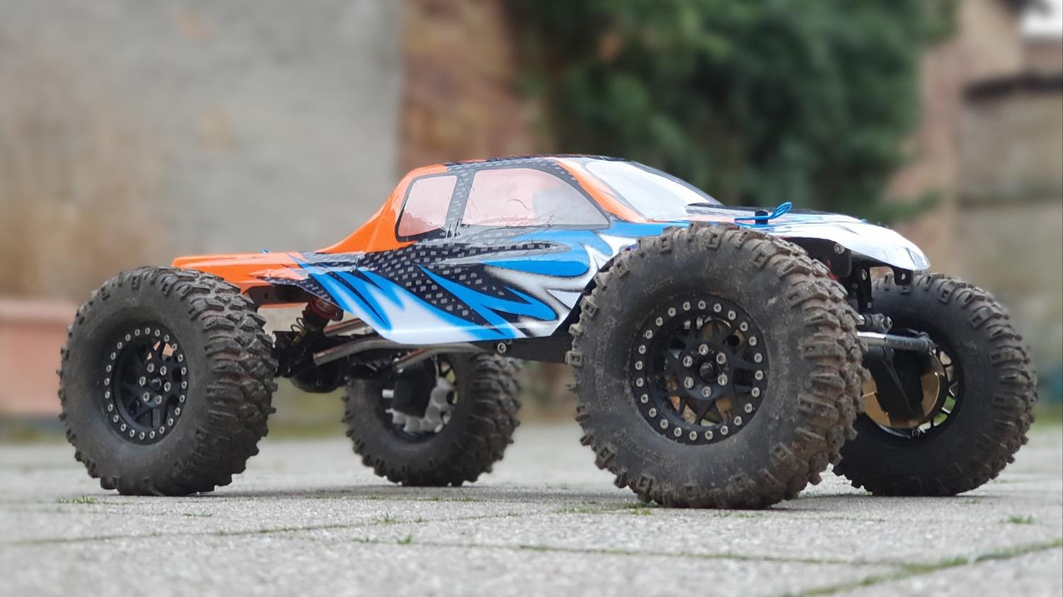

si hai ragione forse devo essere più chiaro... io ed un mio amico abbiamo l'idea malsana di provare a costruirci da zero un modellino 1/10 di scaler extreme da competizione il più possibile handmade cercando di stampare se possibile anche i ponti per farli esattamente come diciamo noi, per intenderci una cosa del genere (il peso di un modello pronto gara si aggira tra i 2-2,7kg):
85177616_2552928098321004_2554245170082086912_o.thumb.jpg.1bba4e774a13c7ff693241acbe0ec131.jpg
 l'idea di utilizzare il più possibile la stampa 3D è nata dopo aver visto queste realizzazioni (in cui molte parti sono fatte proprio con la stampa 3D):
57160041_2304363616510788_4307407295110709248_o.thumb.jpg.cf26d362a9de9bc3d1afa7e21e077f52.jpg
ma ancor di più la realizzazione presentata in questo video:
ciò a cui le parti saranno sottoposte è ben esplificato in questi 2 video:
Da quel che vedo ci sono parti stampate in 3d ma il telaio principalmente è in fibra di carbonio che è 4 volte più leggero dell'acciaio ma 5 volte più resistente. Nessun materiale plastico può competere.
Expand
No no certo, i longheroni del telaio saranno in carbonio ed i link di collegamento con i ponti in alluminio o titanio oltre a tutti gli ingranaggi e gli organi interni che saranno in acciaio... Le parti che vorremmo stampare sono i gusci della trasmissione e dei ponti e la skid di collegamento tra longheroni e trasmissione.

Allora prova con il nylon. Secondo me ti conviene stampare più pezzi di ricambio
