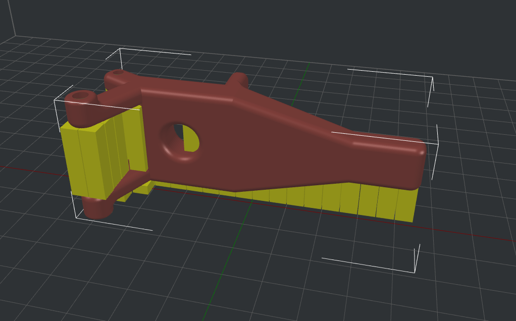

MAL1190 Inviato 8 Gennaio 2021 Condividi Inviato 8 Gennaio 2021 Ciao a tutti, ho bisogno del vostro aiuto per capire se sbaglio o ignoro qualcosa io oppure se è un limite della stampa 3D e quindi non c'è soluzione. mi spiego meglio, devo stampare una leva parecchio articolata, inoltre stamparla di taglio per dare resistenza alla flessione, non riesco a far venire stampati discretamente bene la parte subito sopra il supporto. e qui entrate in gioco voi, vi chiedo aiuto e tempo per provare a stampare il file STL che allego, e infine di postarmi i risultati che ottenete.. in questo modo potete aiutarmi a migliorare il mio profilo di stampa per ottenere il massimo. la ma stampante è una ENDER 3 Pro quindi so che molti di voi la possiedono, il pezzo deve essere stampato di taglio come nella foto dello slicer con i supporti e le seguenti impostazioni: - materiale PLA e/o ASA - riempimento 30 % se ASA 50 % se PLA - 4 loop di perimetri esterni - 7/10 linee di brim ( a me non attacca altrimenti ) vi ringrazio anticipatamente, soprattutto a chi si vorrà buttare in questa sfida!! LEVA_TEST.stl Cita Link al commento Condividi su altri siti Altre opzioni di condivisione...

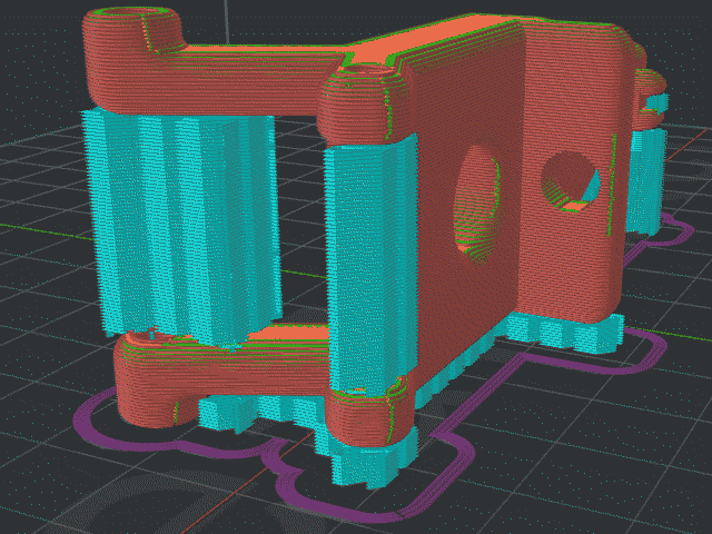

Killrob Inviato 8 Gennaio 2021 Condividi Inviato 8 Gennaio 2021 usa i supporti ad albero, non quelli normali, vedrai che ti viene. 2 Cita Link al commento Condividi su altri siti Altre opzioni di condivisione...
MAL1190 Inviato 8 Gennaio 2021 Autore Condividi Inviato 8 Gennaio 2021 9 minuti fa, Killrob ha scritto: usa i supporti ad albero, non quelli normali, vedrai che ti viene. supporti ad albero... 🙄 no conosce come funziona, in che slicer sono disponibili? io uso o simplify3d o ideamaker grazie @Killrob ti romperò le pa%%&%lle a morte per questa cosa... 😂 1 Cita Link al commento Condividi su altri siti Altre opzioni di condivisione...
Salvogi Inviato 8 Gennaio 2021 Condividi Inviato 8 Gennaio 2021 20 minuti fa, MAL1190 ha scritto: supporti ad albero... 🙄 no conosce come funziona, in che slicer sono disponibili? io uso o simplify3d o ideamaker grazie @Killrob ti romperò le pa%%&%lle a morte per questa cosa... 😂 Simplify3D è a pagamento quindi non lo conosco (purtroppo sono tirchio). I supporti ad albero li trovi su Cura, e ti permetterebbero di stampare il pezzo senza problemi. Su IdeaMaker puoi aggiungere e rimuovere i supporti, io toglierei quelli nei fori e qualche altro difficile da separare dal pezzo a fine stampa. 2 Cita Link al commento Condividi su altri siti Altre opzioni di condivisione...
Tomto Inviato 8 Gennaio 2021 Condividi Inviato 8 Gennaio 2021 Simplify 3d non ha supporti ad albero . Forse @Killrob ha pensato che tu stessi usando cura. 1 Cita Link al commento Condividi su altri siti Altre opzioni di condivisione...
Killrob Inviato 8 Gennaio 2021 Condividi Inviato 8 Gennaio 2021 16 minuti fa, Tomto ha scritto: Simplify 3d non ha supporti ad albero . Forse @Killrob ha pensato che tu stessi usando cura. esatto, non avevo riconosciuto ideamaker... e si che lo uso anche io.... 😄 2 Cita Link al commento Condividi su altri siti Altre opzioni di condivisione...

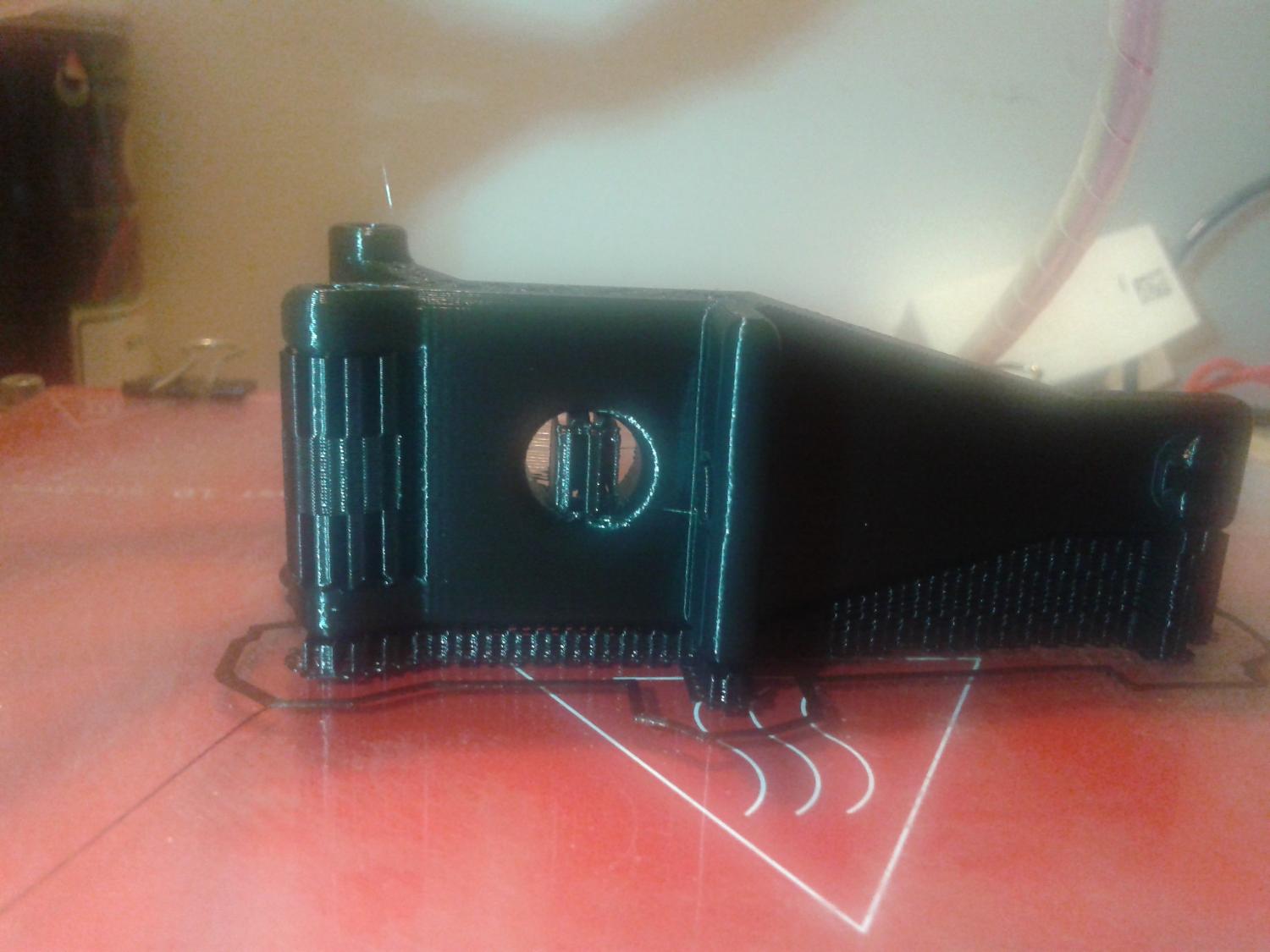

Marco-67 Inviato 8 Gennaio 2021 Condividi Inviato 8 Gennaio 2021 a me è venuto così ma ti dico che ho messo i supporti senza smanettarci troppo e quando ho visto lo slicing ho tagliato un po' tutto altrimenti ci mettevo una vita. uso repetier con cura engine ma a dire il vero non ho mai usato i supporti, quando è importante e mi servono, me li disegno io Cita Link al commento Condividi su altri siti Altre opzioni di condivisione...

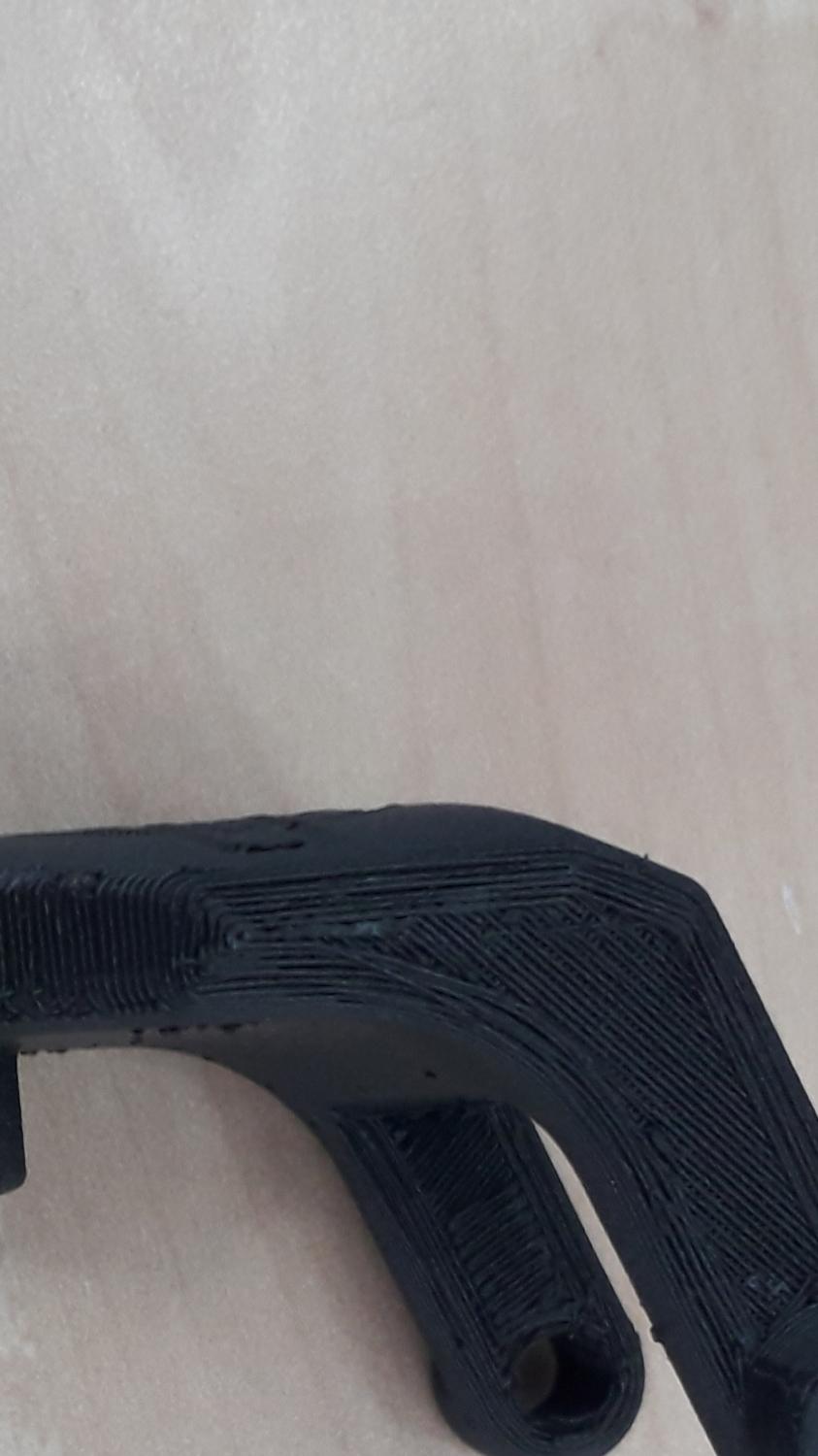

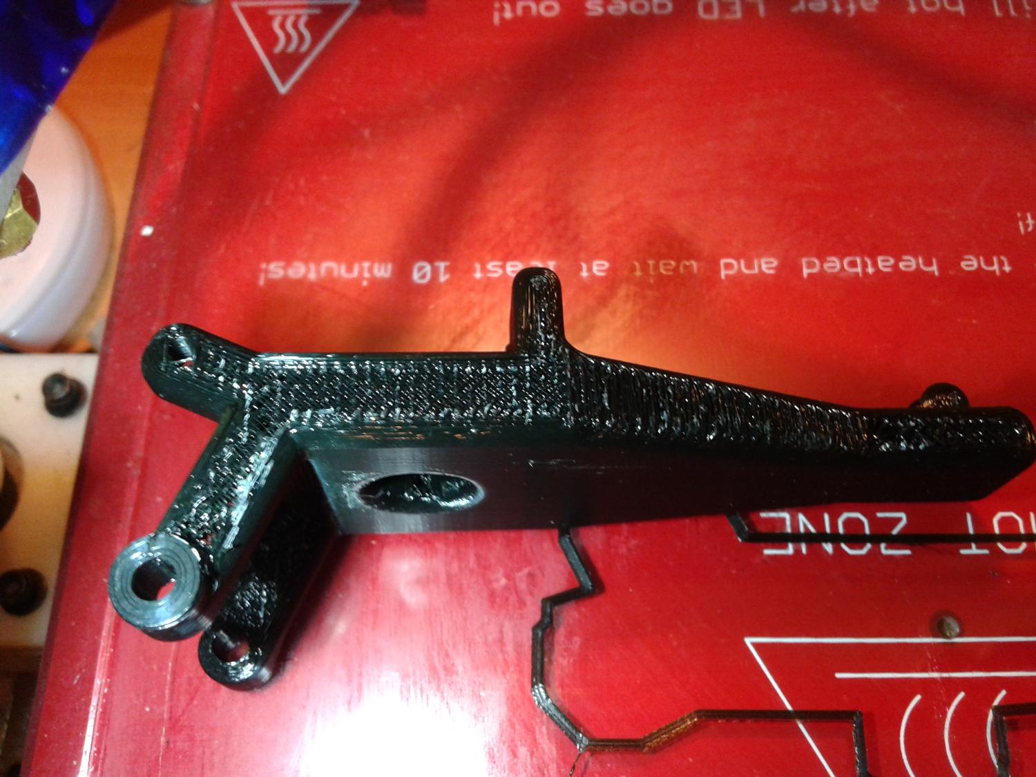

MAL1190 Inviato 8 Gennaio 2021 Autore Condividi Inviato 8 Gennaio 2021 3 ore fa, Salvogi ha scritto: I supporti ad albero li trovi su Cura, e ti permetterebbero di stampare il pezzo senza problemi. Mi puoi postare una foto dove si vedono i supporti ad albero che useresti se dovessi stamparlo? 2 ore fa, Marco-67 ha scritto: quindi ti interessano (diciamo) i primi layer e basta? e non il pezzo completo? Si la " sfida" che vi lancio è per la prima parte diciamo.. la leva è alta 30 mm ne bsaterebbero 15... 2 ore fa, Marco-67 ha scritto: e comunque quale metro usare per dire che è stampato decentemente? hai una foto del migliore non decente? Il metro sarebe il mio occhio.. vi metto una foto di un particolare dove si vede il problema, è la parte subito sopra i supporti che mi viene male... soprattutto a sx della foto dove è inclinato.. @Salvogi Il problema non è rimuovere i supporti, vengono via che è una meraviglia.. il problema è la qualità subito sopra ad essi.. Per completezza tra la fine dei supporti e il pezzi c'è 1 layer di vuoto, quindi 0.2 mm Cita Link al commento Condividi su altri siti Altre opzioni di condivisione...
Marco-67 Inviato 8 Gennaio 2021 Condividi Inviato 8 Gennaio 2021 20 minuti fa, MAL1190 ha scritto: Per completezza tra la fine dei supporti e il pezzi c'è 1 layer di vuoto, quindi 0.2 mm e quanti layer fai di base? boh.. secondo me non sono i supporti il problema hai le linee che proprio non si toccano... scusa ma sopra come ti viene? anzi... allarga la foto Cita Link al commento Condividi su altri siti Altre opzioni di condivisione...
