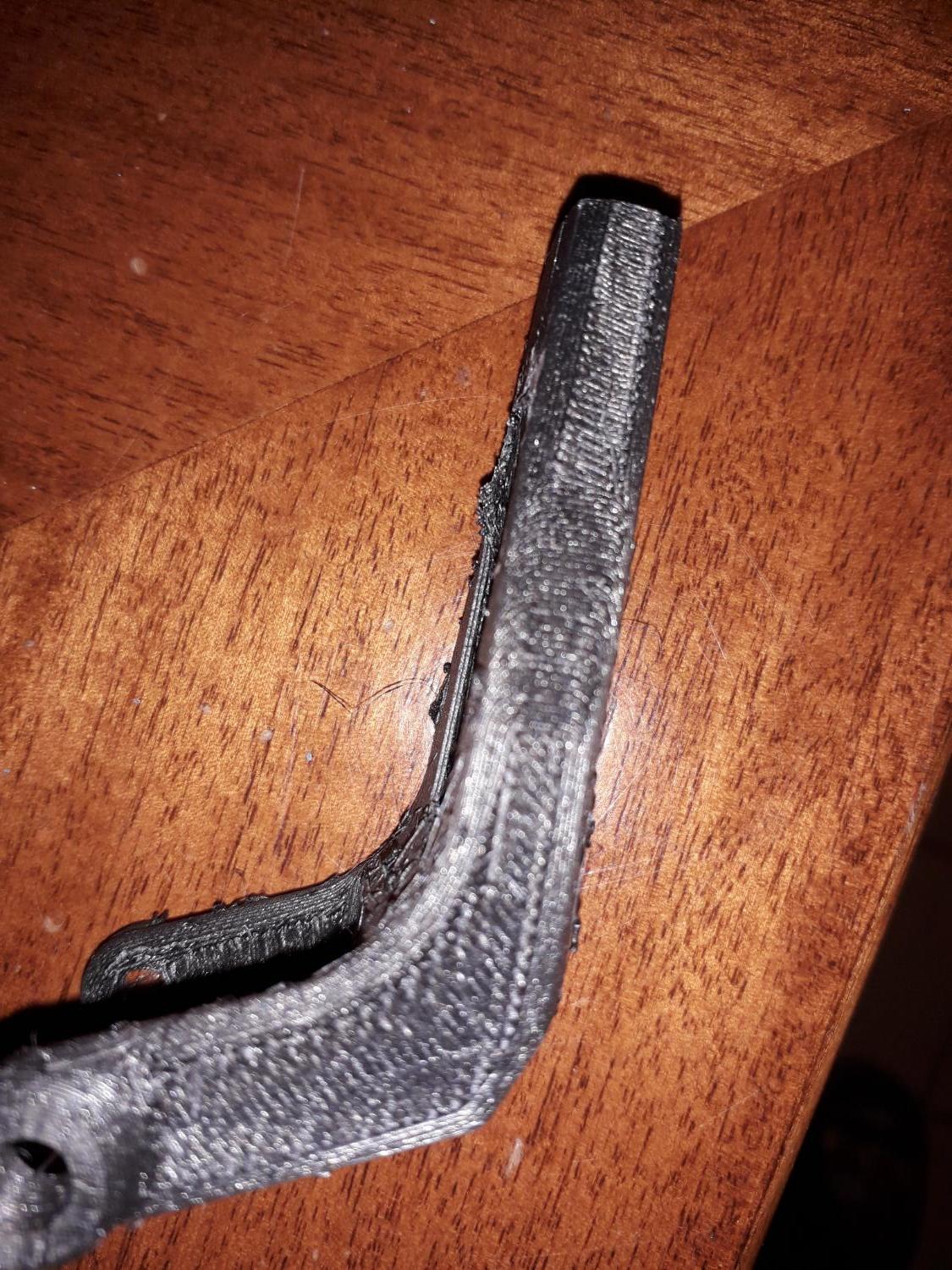

Non  capisco. Ma il problema è il risultato della superficie a contatto con i supporti che risulta antiestetica?
Se è così con Simply puoi fare una sorta di zattera tra supporto e superficie. Help 3d ha fatto un tutorial.
Ma si può avere un risultato più o meno decente . In presenza di supporti (salvo eccezioni) non si può pretendere che non ci siano imperfezioni.

Si il problema è che la superficie a contatto con i supporti ( che poi non è a contatto ma ha 1 layer nullo per poterli staccare )risulta brutta, non viene uniforme e ben adesa ma i vari fili separati...
Mi metti il link della " zattera" ?
So perfettamente che sopra i supporti non verrà mai come se non ci fossero,ma nemmeno cosi pero!

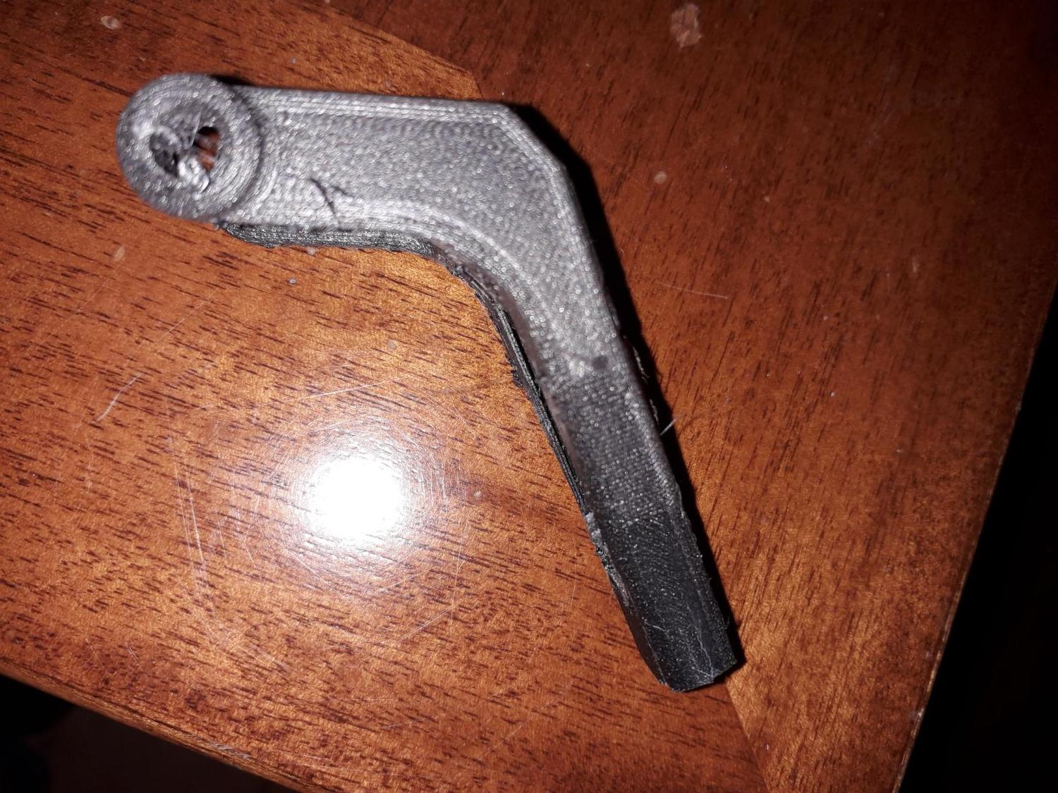

Vi metto le foto del lato bello ( alto ) e lato brutto ( basso sopra i supporti )
Questa era una prova quindi anche il lato bello non è bello come quello della stampa definitiva, ma la differenza si vede...
La leva non è la stessa perché è la versione prima ma la geometria non cambia...

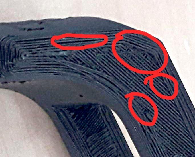

E' normale che la parte sopra i supporti non viene liscia: praticamente non e' attaccata a nulla. Non puoi invertarti qualcosa che non c'e'.
Il massimo che puoi fare e' aumentare la densita' dell'interfaccia del supporto, cioe' quella parte tra il supporto e il pezzo. Questo va a spese della staccabilita' del supporto, ovviamente: piu' e' denso, piu' giorni di calendario ti serviranno.
Come giustamente dice Killrob, il supporto ad albero riduce lo spreco di filamento, permette una migliore distribuzione del peso, non si appoggia per forza al pezzo di sotto (ma puo' poggiare, ramificandosi, sul bed) e soprattutto ha una migliore interfaccia di supporto.
Tempo fa ho dovuto stampare per forza una scatola sottosopra e togliere il supporto ad albero e' stato un gioco. Si e' solo sentito "TAK" ed e' venuto via tutto il pezzo. Se lo avessi fatto coi supporti normali sarei ancora li' a levare pezzettini.
D'altronde, come ti dice Marco67, hai una strana estrusione, con linee troppo distanti, come se tu fossi davvero molto magro.
Questo influisce mlto sulla trama che avrai: non puoi aspettarti di avere la stessa trama del pezzo che poggia sul piatto.

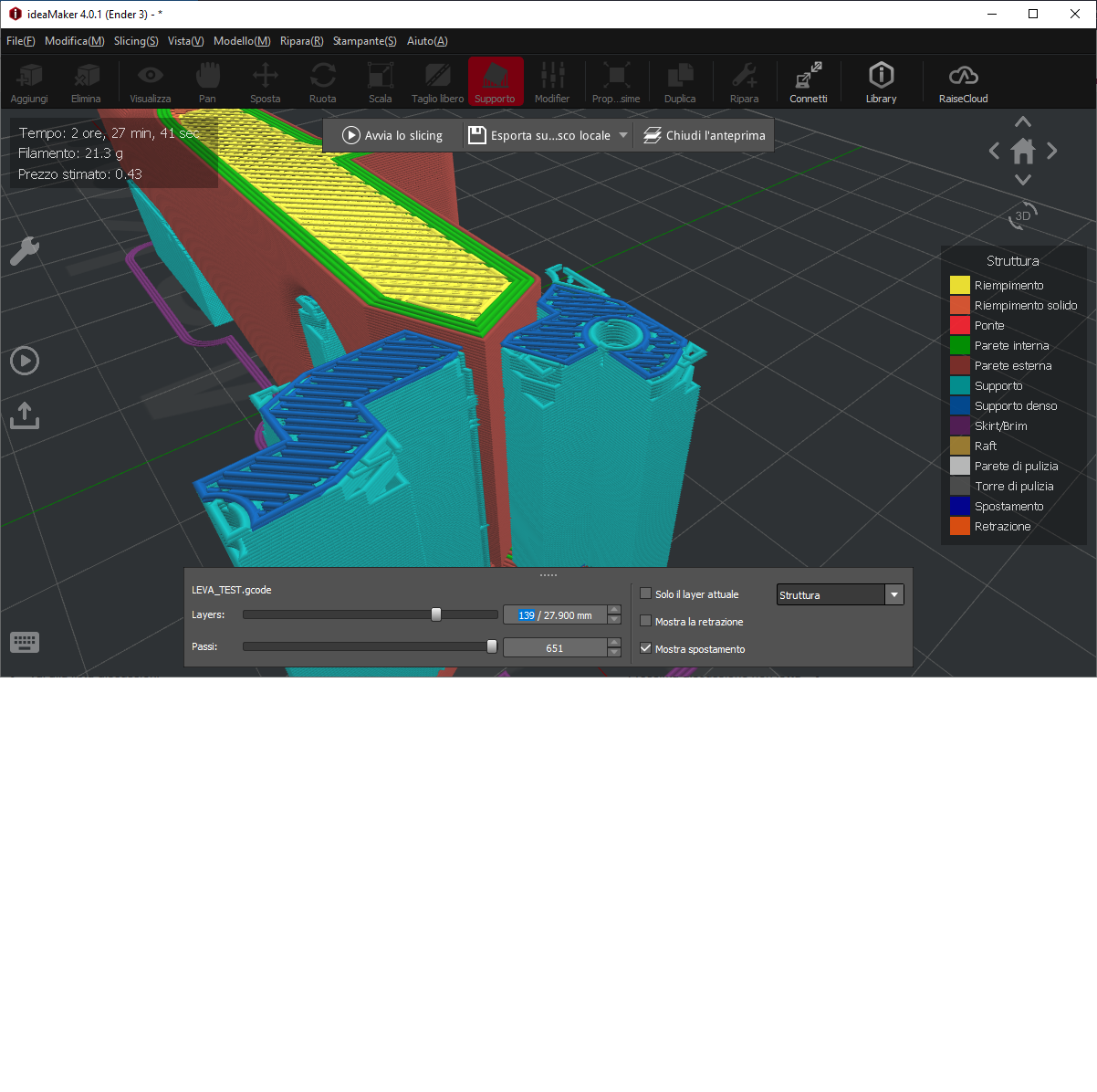

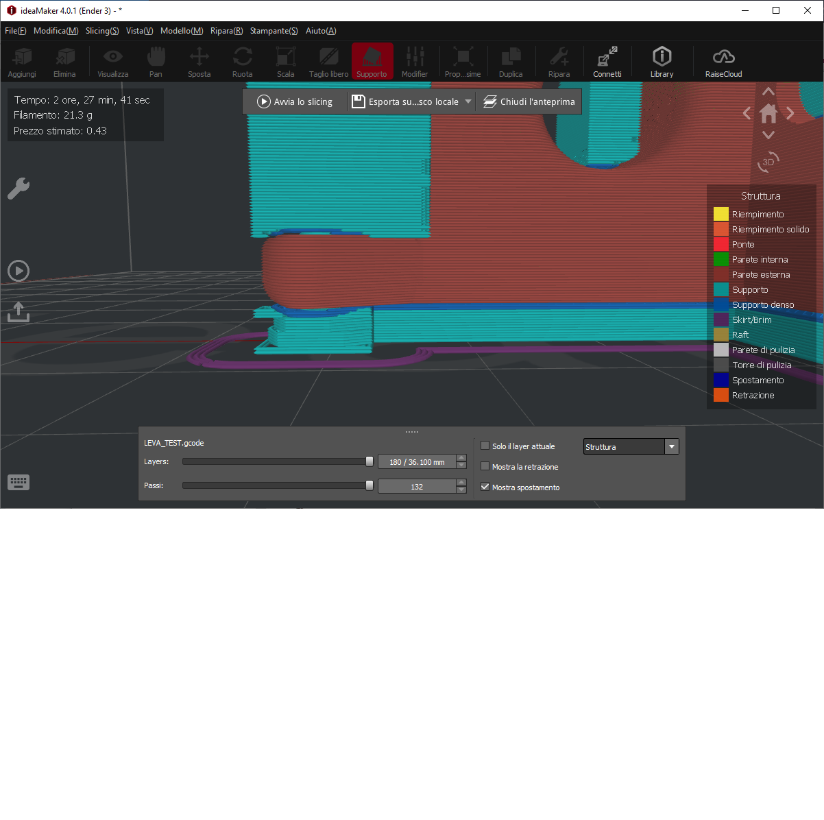

Io pero' qui vedo cose che non dovrebbero esserci.
Vedi che le righe sono aperte al punto che si vede lo strato sotto?
questo "difetto" lo risolvi facilmente usando una "zattera" un po' più spessa da frapporre fra il supporto ed il pezzo da stampare. In Cura si chiama "abilitazione interfaccia supporto" e lo hai a disposizione sia con supporto ad albero che normale, in S3D non ne ho idea che non lo uso, in Ideamaker si chiama "supporto denso" e sono quegli strati blu che vedi nell'anteprima, quelli ti permettono di avere una superficie più liscia

No scusa non mi sono spiegato bene.. per una parte intendo la faccia superiore del pezzo ( quella verso il cielo, che ovviamente non necessita supporti ) la faccia verso il piano di stampa viene TUTTA male, quella opposta tutta bene..
Eh si è quello il problema! Quelle righe aperte compaiono solo nella faccia che guarda il piano di stampa... tutto il resto del pezzo non presenta NESSUNO spazio tra le righe! Il resto della stampa è ottima ragazzi..

@Killrob grazie!
Quanti layer di supporto denso consigli di mettere? Mantenendo oppure no il layer "nullo" tra supporto e pezzo?
