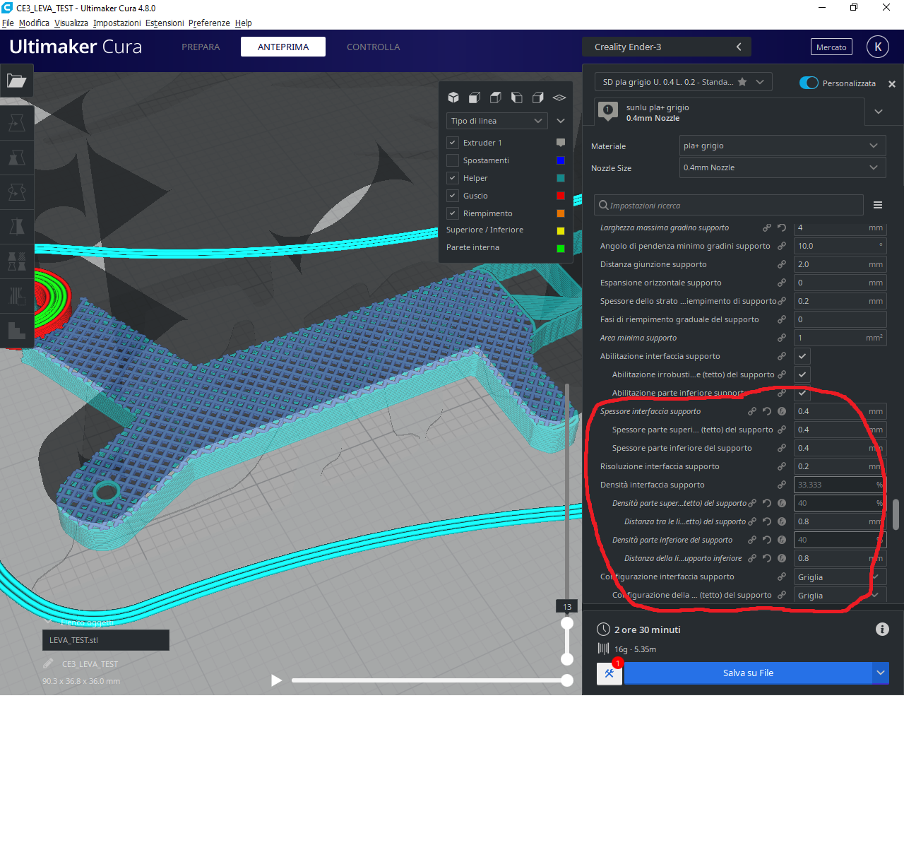

Quanti layer di supporto denso consigli di mettere? Mantenendo oppure no il layer "nullo" tra supporto e pezzo?
nella prova che ho fatto io ne ho messi 2 per essere sicuro che il pezzo che ci appoggia venga bene, e l'anteprima me lo conferma.

io su Cura ci imposto 1 o al massimo 2 layer, quindi da 0.2 a 0.4 a griglia spessa, tanto per capirsi, in Cura lo faccio così.
Cerco qualcosa del genere su ideamaker... se no inizio a studiarmi cura...
Ma non ci stampi sopra direttamente questa " griglia spessa" giusto? Lasci 0.2 di spazio?

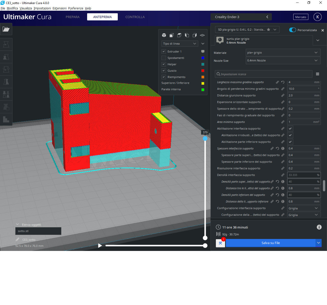

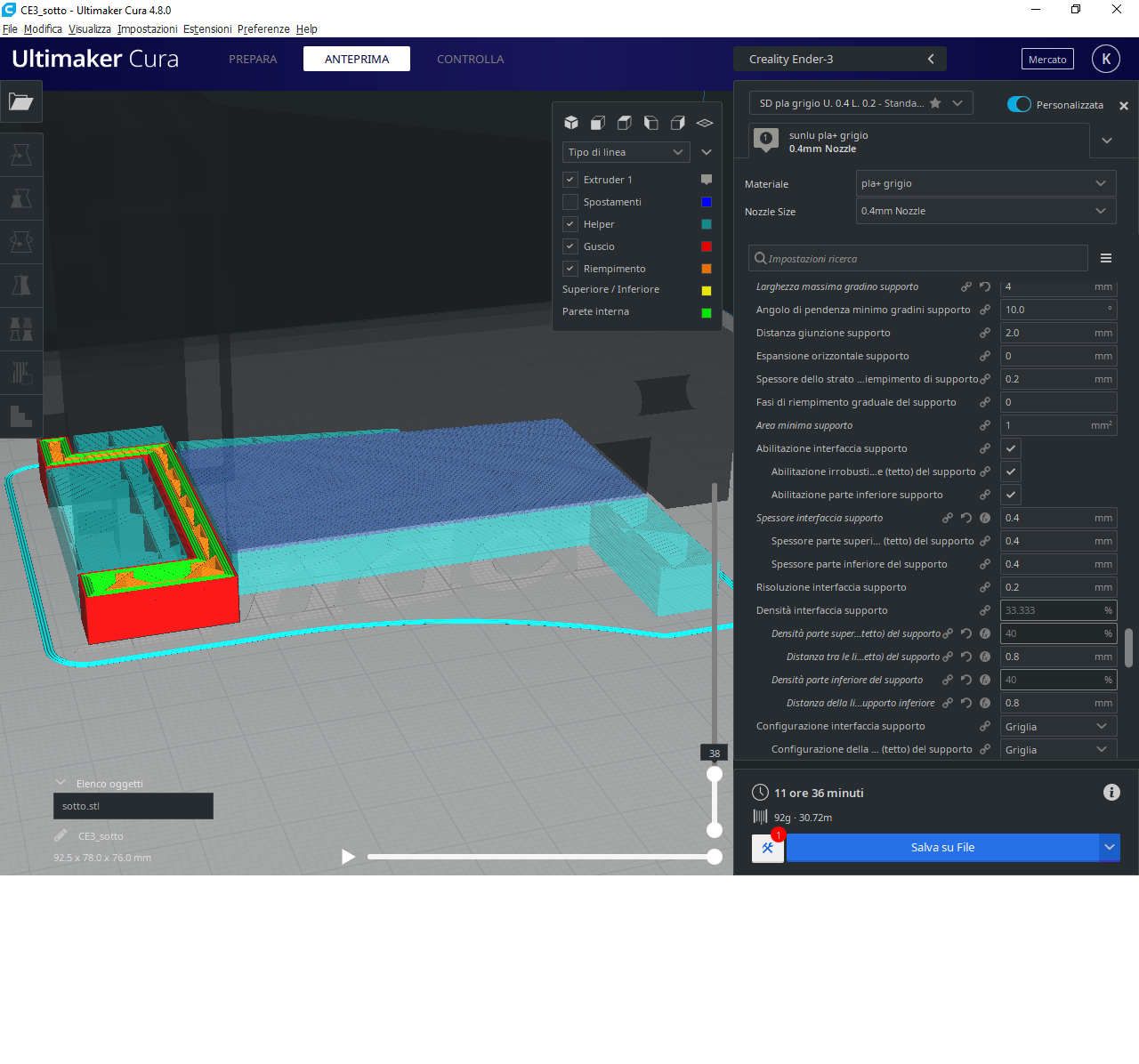

no non l'ho lanciata la stampa ma so come stampano adesso le mie stampanti, e se l'anteprima mi da quel risultato sono sicuro che viene bene, mi voglio far capire meglio...
le due immagini che seguono sono del piede della mia Engraver nell'anteprima di Cura e poi c'è la foto del pezzo stampato. Io il pezzo non l'ho carteggiato o rifinito perché a me non interessava ma non è venuto con le linee del layer distanziate ed "afflosciate". Spero di essermi spiegato.
certo che ci stampo direttamente sopra, se ci lasciassi 0.2 di spazio si affloscerebbero e verrebbero linee distanziate come sono venute a te.
