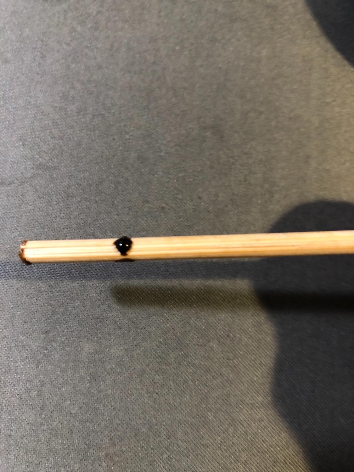

the_barbarrr Inviato 9 Gennaio 2021 Autore Inviato 9 Gennaio 2021 L’ugello adesso si riscalda ma non riesco a caricare il filamento, quando ci provo l’estrusore gira a vuoto e dall’ugello esce uno strano liquido scuro che si solidifica non appena cade sul piatto Cita
Killrob Inviato 9 Gennaio 2021 Inviato 9 Gennaio 2021 a questo punto devi per forza smontare l'hotend e pulirlo Cita
the_barbarrr Inviato 9 Gennaio 2021 Autore Inviato 9 Gennaio 2021 Ho cambiato l’ugello, finalmente la stampante funziona, vi ringrazio moltissimo Cita
