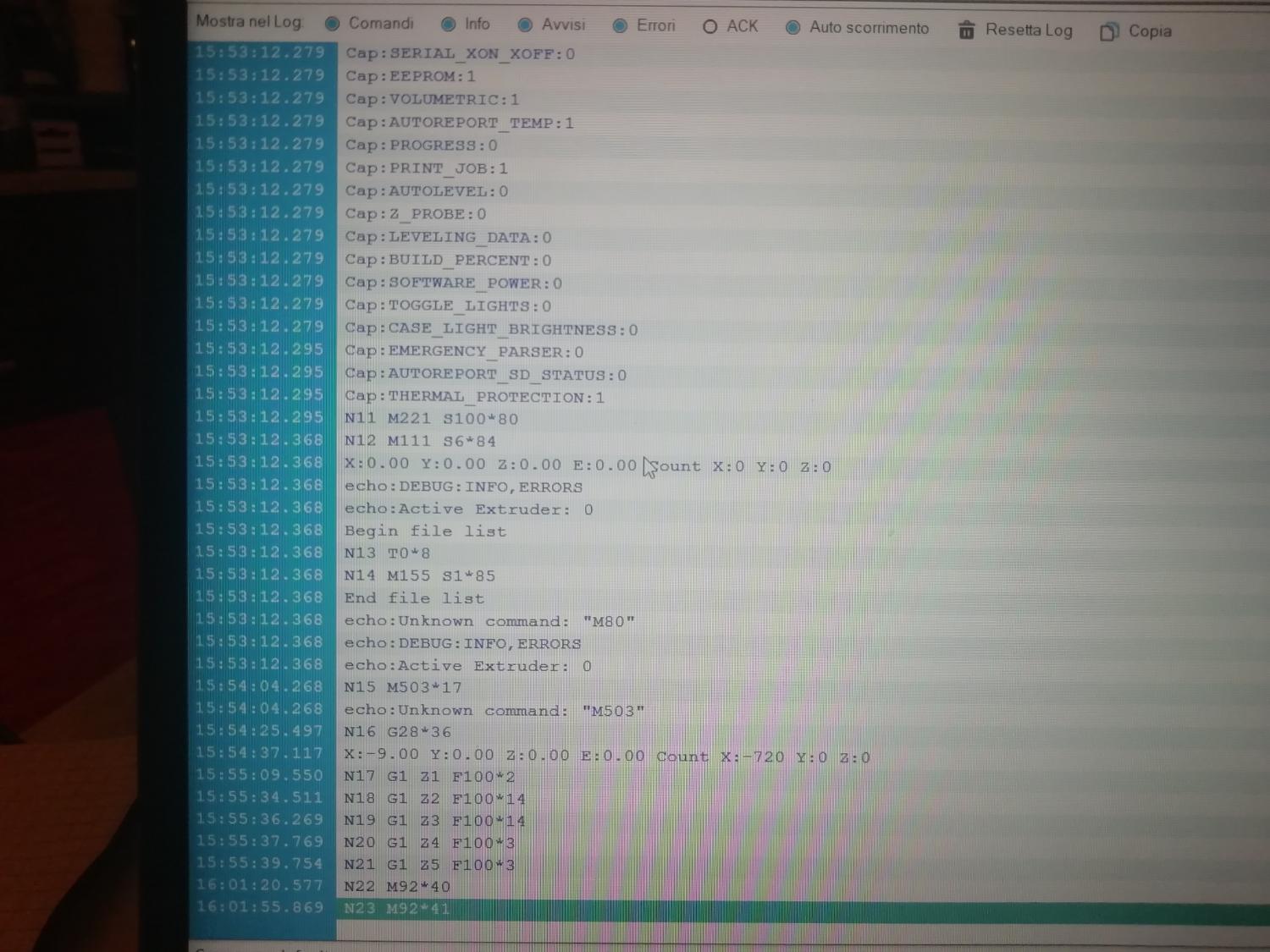

Hai visto se da display hai il menù Configurazione > Impostazioni avanzate > Step/mm ?

No c'è solo prepare e control
Se il firmware è troppo limitato, puoi provare a sostituirlo. Assicurati prima di avere una copia del firmware originale per poter ritornare indietro.

1 ora fa, Giaki ha scritto:
In realtà avevo già tentato ma anche installando i driver cura non mi fa aggiornare e mi dà errore di comunicazione
Ho visto che su Cura c'è la voce "Update firmware" ma io non l'ho mai usato, penso che funzioni solo con le stampanti Ultimaker.
Per la Anycubic Zero, ti conviene andare su "Microsoft Store" di Windows 10 ed installare "Arduino IDE".
Su Arduino devi scegliere la CPU giusta che nella scheda della Anycubic Zero dovrebbe essere ATMEGA1248 e la porta di comunicazione (se ci clicchi sopra ti suggerisce Arduino IDE quella giusta).
No, funziona con qualsiasi stampante collegata, basta caricargli poi il file hex giusto per quella stampante.
