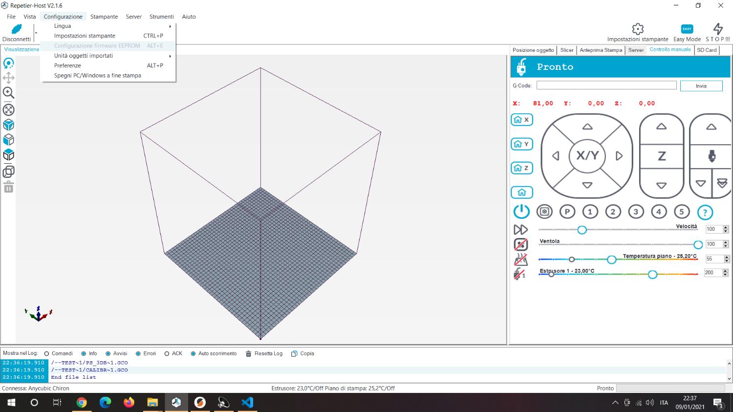

Stavo facendo qualche test per determinare gli step/mm dell'estrusore e dagli assi XYZ ed eventualmente correggere il firmware (1.3.0), solamente che repetier host non mi rileva il firmware eeprom seppur la rilevi correttamente tramite repetier host server e posso controllarla direttamente da pc, l'unico errore che ho riscontrato in fase di configurazione è che non rilevava correttamente il firmware marlin. Non conosco altri modi per correggere velocemente gli step/mm perciò chiedo qui se qualcuno l'ha già fatto o sa come risolvere il problema.
Come vedi dallo screen allegato non posso accedere alla modifica del firmware eeprom seppur la stampante è online e gestibile da pc, non capisco dove ho sbagliato, ho provato a rifare la riconfigurazione un paio di volte ma ho lo stesso risultato, me l'ha rilevata automaticamente con la velocità in baund di 250000 però anche provando a rilevare automaticamente il firmware non me lo rileva.

Perché, probabilmente, nel tuo FW non c'è il comando M115 "repetier" e pertanto tale opzioni non ti si abilita. Prova a digitare nella text box (dove invii i comandi G-Code) M115 e vedo cosa ti riporta... a volte lo abilita anche.
Ho inviato M115 direttamente dalla console del server e mi ha restituito questo:
Recv: 9: 42: 17.929: echo: Passi per unità:
Recv: 9: 42: 17.932: eco: M92 X80.00 Y100.00 Z400.00 E405.00
Dunque li hai trovati?
Ciaoo
Ciaoo
Certamente! Con tanta pazienza ho regolato tutti i valori che mi interessavano, grazie mille per la disponibilità, e direi problema risolto.
