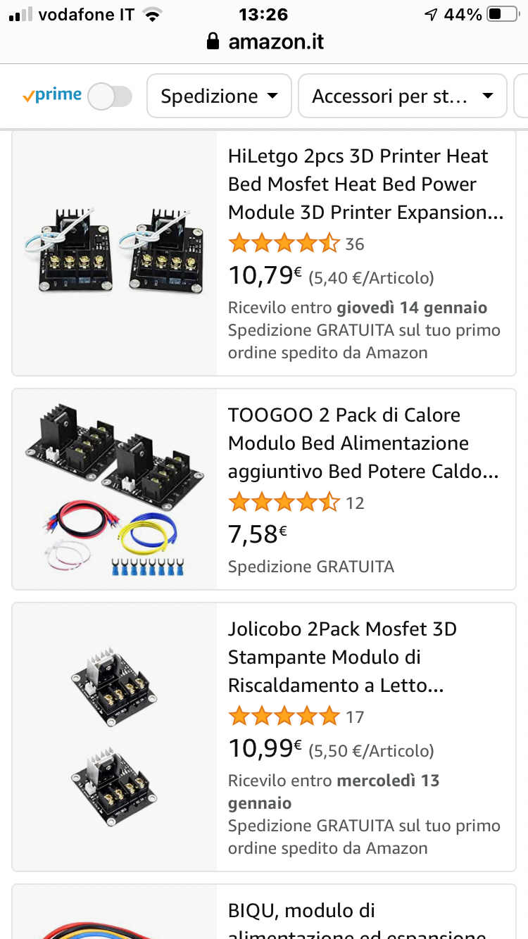

the_barbarrr Inviato 11 Gennaio 2021 Autore Inviato 11 Gennaio 2021 Su Amazon ce ne sono molti molto simili e ne puoi consigliare uno tu? ( poi non so bene la compatibilità e cose varie) il primo va bene? Cita
