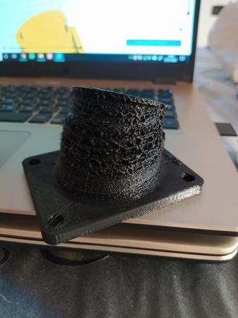

Ciao a tutti , sono qui a porvi un quesito, dovrei stampare dei collettori per carburatori moto, ho gia selezionato i filamenti della filoalfa un pla e il filoflex soft.
ho il problema che nel momento in cui cambio il materiale mi forma delle bolle come dei vuoti di stampa, credo che il problema sia da ricercare nell flusso dell inserimento del filamento in camera di fusione dell'estrusore.
come slicer uso cura, sapreste darmi qualche dritta su come aumentare il flusso ad un certo punto(H asseZ)della stampa?
allego una foto per far capire meglio
