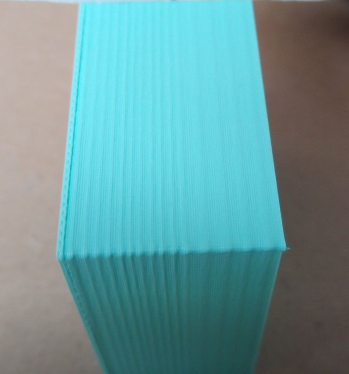

cubetti thin wall di prova, la stampa faceva queste onde sulle pareti lisce, simili al wobble
la vista della sezione del loop evidenzia che non si tratta di wobble perché si vedono piuttosto degli ispessimenti-restringimenti della parete, dopo molte prove ho capito che dipendeva dal ciclo di accensione e spegnimento del piatto (pilotato in modalità bang-bang) e determinava la dilatazione termica di piatto + modello e conseguente variazione della distanza z dall'ugello.

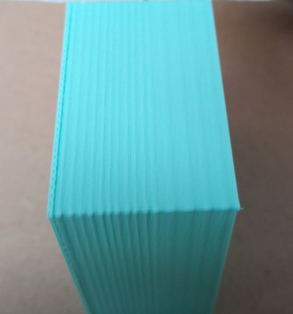

Anche ricaricando il Marlin con l'ablilitazione del   #define PIDTEMPBED (abilitazione del controllo termostato tramite PID anche sul piatto) la situazione non migliorava, solo le righe diventavano irregolari piuttosto che equidistanziate come prima. Anche il segnale pwm del Pid era irregolare seppure dopo molti cicli di autotune.

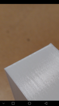

poi dalla lettura della resistenza del termistore ho capito che qualcosa non andava e ho provato a migliorare l'accoppiamento termico del termistore con il piatto riscaldante, che originariamente era appoggiato in prossimità di un foro e tenuto in posizione con il nastro capton, inserito un pezzo di tappetino conduttivo termico fra i due e richiuso il nastro capton, e il problema risolto.20210111_203224.thumb.jpg.fe804a10f7d51ea377afb0bd2272c721.jpg
il termistore non toccando perfettamente sul piatto può non leggere correttamente la temperatura e fornire sbalzi termici al piatto che degradano la stampa.

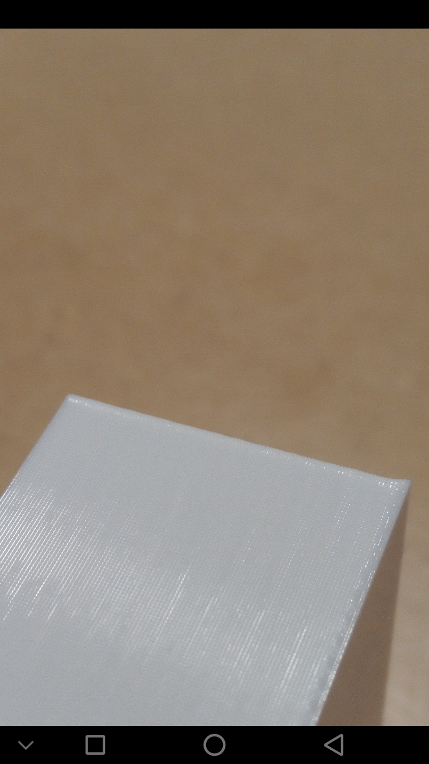

il risultato:
preciso che a questo punto non sono tornato indietro alla modalità vecchia di gestione termostato del piatto dato che il PID dovrebbe dare migliori garanzie sulla stabilità di temperatura anche se probabilmente non essenziale.

il risultato:
Da questa immagine comunque il problema rimane (le "gobbette" visibili nello spigolo a SX) nonostante velocità di stampa e spessore layer cambiati rispetto alle prime foto che hanno lenito il difetto.

@michele79Non è per polemizzare ma quando si dà un consiglio su come risolvere un problema si deve essere certi di ciò che si dice ed è doveroso mostrare buoni risultati per evitare di far perdere tempo a chi prende sul serio i suggerimenti (lo scopo del forum è quello). Qui il problema non è risolto se si guarda la foto che hai postato sono solo cambiati i parametri di stampa come lo spessore del layer e la velocità rispetto alle altre foto che mettevano più in risalto il difetto, ma il problema, almeno riferendomi a questa foto, ce l'hai ancora.

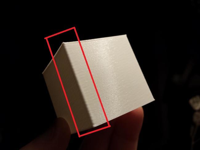

Questo che ti mostro è lo stesso problema che hai tu , che avevo io e che hanno sicuramente molti dei possessori di questa macchina
E questo che segue è come dovresti vedere il tuo cubetto se avessi risolto il problema con lo spigolo del cubetto perfetto
In ogni caso chiunque abbia lo stesso problema è libero di provare, come da te suggerito, a rivedere il contatto termico tra termistore e piano riscaldato (comunque non farà male), se il problema non verrà risolto, come probabile, rimarrà ahimè la meccanica (soprattutto dello"Z") da rivedere.
