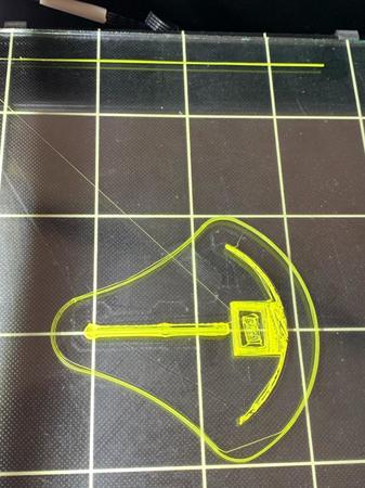

zorin3000 Inviato 12 Gennaio 2021 Inviato 12 Gennaio 2021 Ciao a tutti ,imposto una foto del mio problema quale puo essere?Grazie a tutti Cita
Killrob Inviato 12 Gennaio 2021 Inviato 12 Gennaio 2021 Senza sapere nessun parametro di stampa ti rispondo che il piatto è livellato male, troppa distanza col nozzle 1 Cita
zorin3000 Inviato 12 Gennaio 2021 Autore Inviato 12 Gennaio 2021 Grazie in anticipo non ho cambiato nessun parametro puo essere nozzle sporco Cita

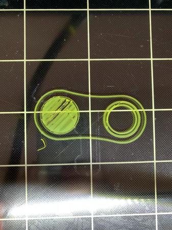

devilman Inviato 12 Gennaio 2021 Inviato 12 Gennaio 2021 no, direi che che è nozzle troppo alto rispetto allo "0" (anche nella seconda foto) in pratica quando inizi a stampare il nozzle non sfiora il piatto ma è un pochino piu' alto. se hai una sonda devi agire sull'offset sonda. Se non la hai regolazione del piatto col classio foglietto di carta 2 Cita

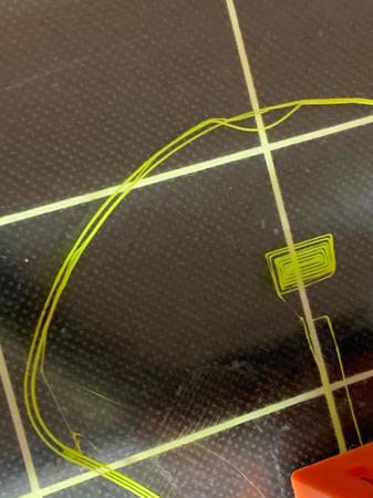

zorin3000 Inviato 12 Gennaio 2021 Autore Inviato 12 Gennaio 2021 un altra stampa il piatto e livellato 100% Cita
Killrob Inviato 12 Gennaio 2021 Inviato 12 Gennaio 2021 Da queste foto non si direbbe, anche qui sei troppo alto 1 Cita
marcottt Inviato 12 Gennaio 2021 Inviato 12 Gennaio 2021 l'ultima foto è certamente meglio ma probabilmente ancora alto, come esegui la livellazione ? 2 Cita
zorin3000 Inviato 13 Gennaio 2021 Autore Inviato 13 Gennaio 2021 Ciao,eseguo con il foglio di carta A4 tocca il piatto ho notato che lo skirt mi fa sempre 3 linee ,quando invece si dovrebbe schiacciare e essere tutto uniforme,non so se puo essere il filamento che ha meta da problemi,premetto sempre che le impostazioni sono sempre le stesse non ho modificato mai niente ne aggiornato firmware.Da un giorno all altro mi da questo problema Cita
Killrob Inviato 13 Gennaio 2021 Inviato 13 Gennaio 2021 Se ha cominciato a darti questo problema da un giorno all'altro è perché devi fare manutenzione, smonta l'hotend e puliscilo 1 Cita
