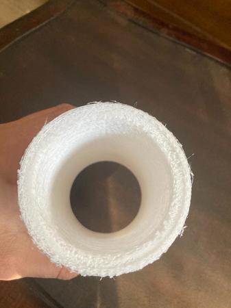

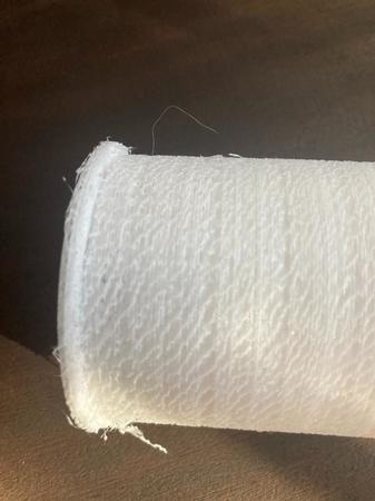

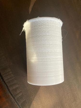

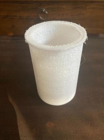

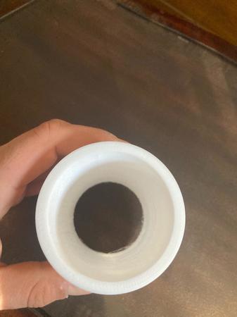

Salve a tutti, come da titolo sto avendo dei problemi di stampa con la mia anycubic, in allegato le foto.
Qualcuno saprebbe dirmi qual è il problema?
come slicer ho utilizzato, come sempre quello consigliato dalla stampante, cura 15.04.06
  • Risposte 7
potrebbero anche essere "troppi" step/mm su asse Z, parti però prima verificando se sei in sottoestrusione come dice Killrob, che è la cosa piu' probabile guardando anche l'ultima foto.
2 ore fa, Starfinder87 ha scritto:
Come faccio a verificare una sottoestrusione? Come posso soluzionare la cosa?
4 ore fa, Killrob ha scritto:
Sei sottoestruso, guarda nelle guide come calibrare il flusso
Da quanto tempo è aperto quel materiale?
A me sembra umido
Hai provato con un altra bobina?
Ciaoo
cerca in alto su questa stessa pagina.
