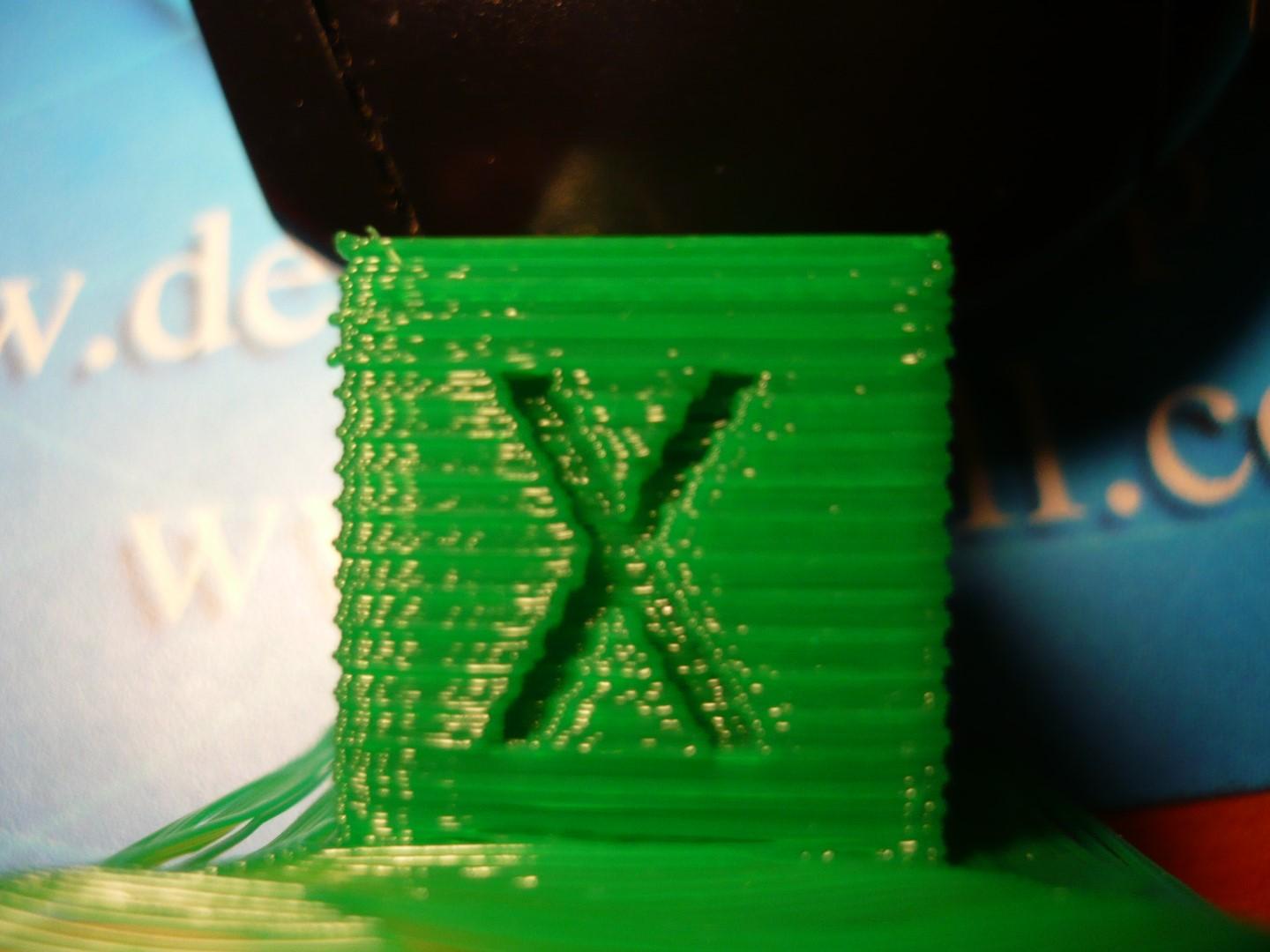

- stampante CTC I3 B, Marlin v1.0
- temperatura ambiente 17 gradi
- superficie piano con una spruzzata di acqua zuccherata
- piano di vetro 3mm
- stampa da PC con Repetier Host
- oggetto: xyz_calibration_cube.stl
- filamento PLA 1.75 fornito con la stampante
questo il risultato, con evidenti problemi di adesione e una ondulazione sulle pareti esterne.

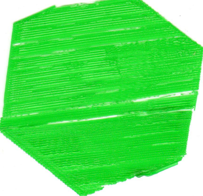

Oggi altra prova con un solo layer, un esagono
Qui il problema della ondulazione si presenta come una fluttuazione dell'estrusore.
Ogni circa 27" il flusso di PLA si riduce fin quasi totalmente, il motore dell'estrusore salta e non riesce a spingere, anche se aiuto a mano.
La visualizzazione del grafico della temperature mostra una oscillazione del valore inferiore a 3°C
La temperatura del piatto è 55° quella dell'estrusore a 210° che ho portato rispettivamente a 60° e 215°
negli ultimi 2 minuti, nella foto la parte in basso dopo la riga mancante.

per prima cosa, dove hai letto di mettere acqua zuccherata sul piano? meglio la lacca o la colla stick.
secondo, se senti scattare lo spingifilo i motivi possono essere 2  ma riconducibili ad uno solo, fai un test di flusso, se non sai come fare in alto su tutte le pagine del forum c'è il link alle guide e già che ci sei leggi anche la guida di calibrazione degli assi, per calibrare l'asse E, e la guida per risolvere il wobble che hai sulle pareti.

mi vien da dire come prima cosa che quell'esagono non è un esagono e non c'entrano i parametri
lascia stare ora la velocità e la temperatura ambiente dicci piuttosto altezza layer

L'ondulazione sulle pareti del cubo mi sembra con andamento periodico quasi perfetto, è una cosa molto strana, se era un problema di flusso il problema avrebbe avuto un andamento più random.
Mi fa pensare che hai problemi sull'asse Z della stampante, hai provato a mettere un po' di grasso sulle guide e sulle viti trapezoidali?

quell'andamento regolare si chiama wobble, cercalo in google 😉

"mi vien da dire come prima cosa che quell'esagono non è un esagono e non c'entrano i parametri"
Era un esagono, ma ha iniziato a stampare dopo il perimetro e ho perso dei pezzi quando è stato staccato dal piano in vetro

L'ondulazione sulle pareti del cubo mi sembra con andamento periodico quasi perfetto, è una cosa molto strana, se era un problema di flusso il problema avrebbe avuto un andamento più random."
L'ondulazione sulle pareti sembra dovuto ad una variazione di flusso dell'estrusore.
La stessa "ondulazione" si vede (male) nella prova dell'esagono con un solo layer, dove la variazione di flusso si verifica periodicamente.

Il movimento nella prova dell'esagono è su un solo layer e le tracce sono lineari, non oscillano.
In questa prova non ci sono influenze sul piano Z.

Concordo è wobble puro

Molto probabilmente le viti non sono trapezoidali mi sembra che quella stampante usi barre filettate M8
In sostanza è come se prendi una vite m8 e relativo dado ,ti accorgi subito che il gioco è pressoché nullo
Le classiche T8 e chioccola sono meno "costrittive"
é probabile che le barre m8 siano storte o che la sede del dado sia leggermente spostata...il problema in sostanza è meccanico bisogna rivedere come è stato assemblato il tutto e se cisono tensioni eccessive...

posta una foto delle barre . Vediamo de sono M8 o T8

Sono M8, ma mi devi dire che cosa c'entra l'asse zeta nella prova con l'esagono se ho stampato un solo, layer dove l'asse Z non è coinvolto se non all'inizio e alla fine?   😉
