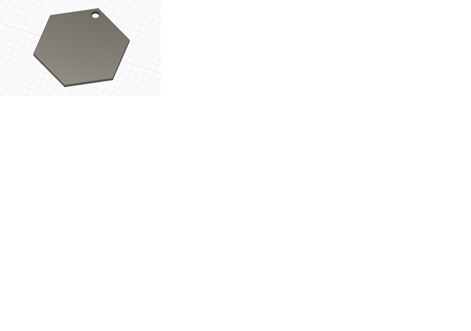

Blu9 Inviato 13 Gennaio 2021 Inviato 13 Gennaio 2021 Buonasera, sto cercando un modo per alzare dal piano di stampa un oggetto con il software cura. vi espongo il problema: sto facendo un portachiavi con delle scritte scavate e sotto una lamina di colore diverso per far vedere la scritta da dentro. ho fatto i 3 pezzi, la base piena, la lamina e il pezzo che va a chiudere sopra con le scritte e vorrei che la stampa iniziasse già dall'altezza che dico io solo che se vado a modificare l'asse Z su cura, non posso alzarlo ma solo abbassare il pezzo, è vero anche che potrei stamparlo tutto di un fiato facendo il cambio colore ma allora mi servirebbe cambiare l'altezza del layer da 0.2 a 0.1 quando vado a fare la lamina colorata e poi ritornare a 0.2. spero di essermi spiegato bene. Cita

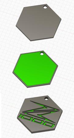

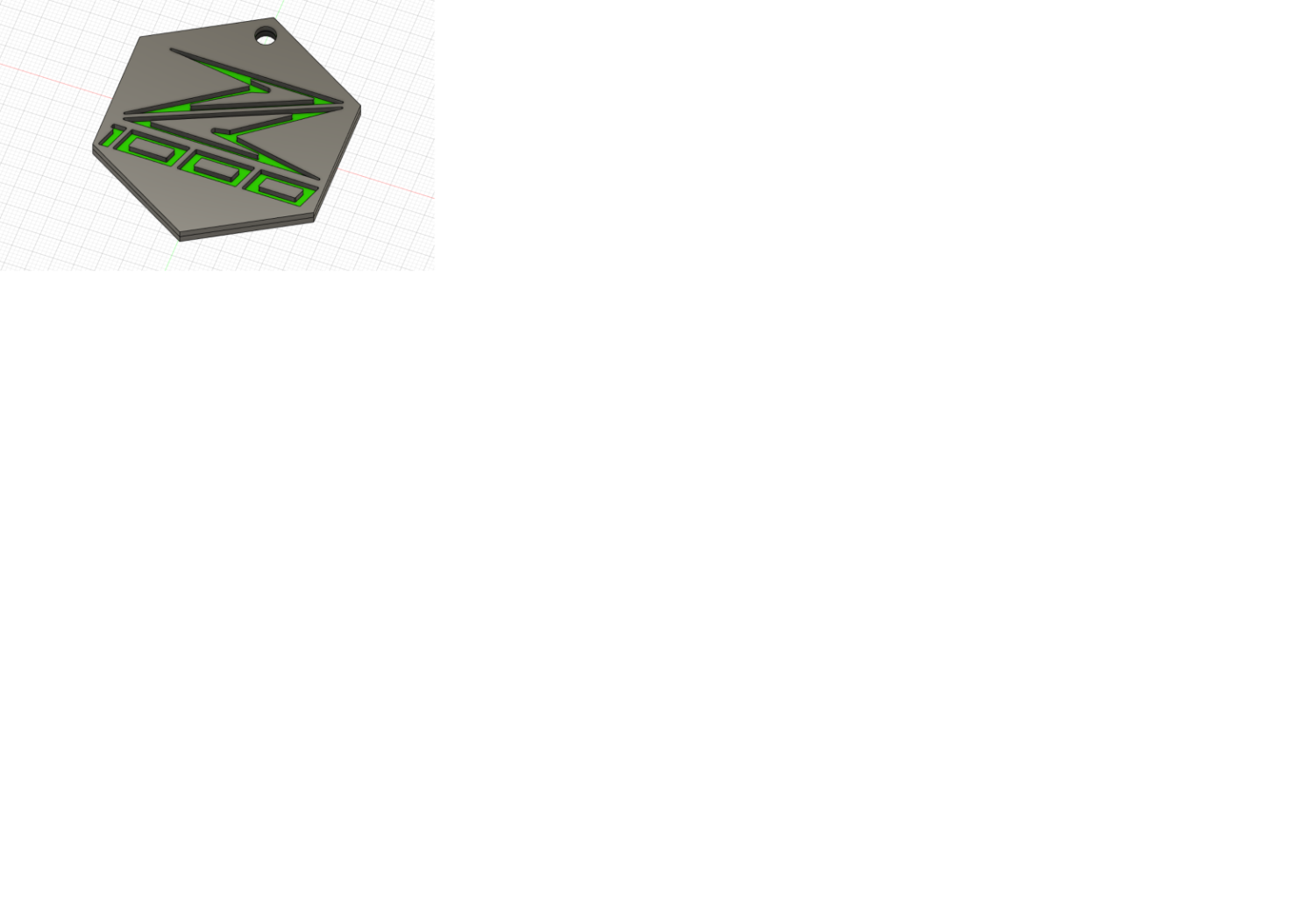

Blu9 Inviato 14 Gennaio 2021 Autore Inviato 14 Gennaio 2021 11 ore fa, Carsco ha scritto: O usi il sistama di Killrob oppure inserisci un M600 editanto manualmente il file e cambi il filamento come fanno tutti. 0.1 e' un po' poco, non abbastanza per coprire i colori. Anche 0.2 sono pochi, fidati. In trasparenza si vedra' l'altro colore. la base sotto la farei a layer da 0.2, la lamina sono due layer da 0.1 e la parte sopra di nuovo 0.2 in modo da continuare i bordi. ora vi metto delle foto del lavoro il problema del file editato manualmente è che dovrei dividere le pareti e di conseguenza anche i layer, mi spiego meglio: dovrei fare il colore da 0.1 e poi sempre sullo stesso layer dovrei fare le pareti esterne da 0.2 con un altro colore. ora che ho capito come alzare gli oggetti dal piano di stampa con cura posso stamparne uno alla volta decidendo i layer da mettere. 1 Cita

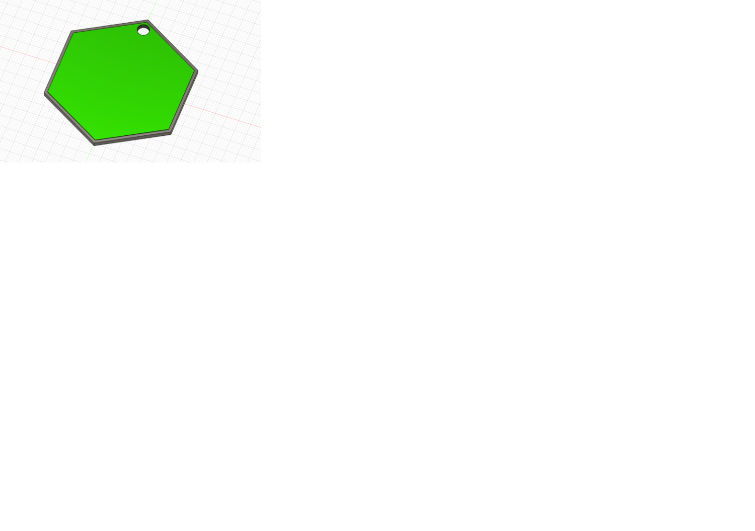

Blu9 Inviato 14 Gennaio 2021 Autore Inviato 14 Gennaio 2021 la parte sotto è tutto un pezzo, sopra gli stampo due layer da 0.1 di colore diverso con un offset da 1.2mm e nella parte sopra ho fatto posto alla lamina scavando di 0.3. in questo modo in teoria la stampante fa la lamina e basta, poi con l'altra stampa mi fa un livello a 0.2 che sarebbero le pareti esterne e basta e poi andrebbe a chiudere il tutto il risultato dovrebbe essere questo: Cita
Carsco Inviato 14 Gennaio 2021 Inviato 14 Gennaio 2021 16 minuti fa, Blu9 ha scritto: il risultato dovrebbe essere questo Hai mai visto questo?https://www.stampa3d-forum.it/forums/topic/10262-scritte-con-due-colori-con-ender-3-e-altri-stampanti-con-solo-un-hot-end/?tab=comments#comment-74900 Secondo me si adatta a quello che vuoi realizzare. Parti col verde e prosegui col grigio. 1 Cita
Blu9 Inviato 14 Gennaio 2021 Autore Inviato 14 Gennaio 2021 1 minuto fa, Carsco ha scritto: Hai mai visto questo?https://www.stampa3d-forum.it/forums/topic/10262-scritte-con-due-colori-con-ender-3-e-altri-stampanti-con-solo-un-hot-end/?tab=comments#comment-74900 Secondo me si adatta a quello che vuoi realizzare. Parti col verde e prosegui col grigio. l'ho già visto ma io vorrei il pezzo tutto di un colore e il verde deve vedersi solo li, facendo in questo modo, quando giro il portachiavi si vedrebbe il verde Cita
