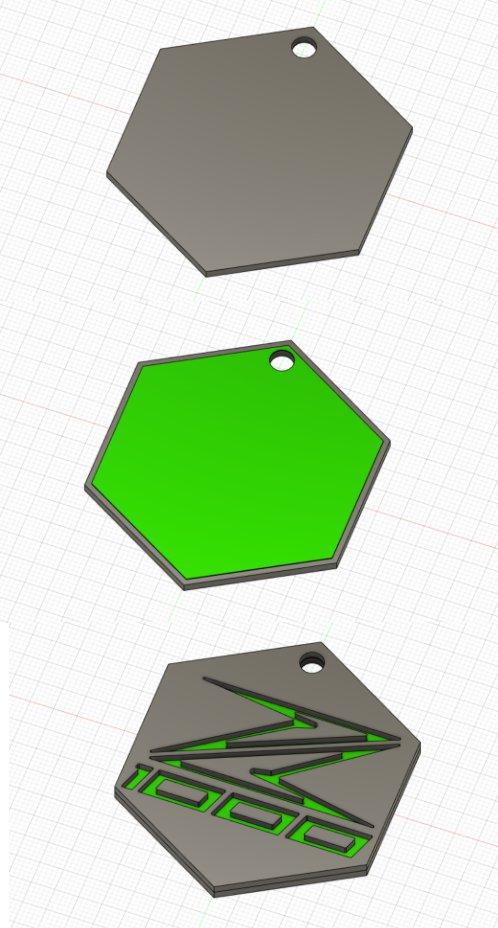

allora la devi fare in 3 parti, fai 2 strati di grigio, poi il versd e poi di nuovo il grigio.
se apri il gcode alla fine non è cposi difficile, devi prendere le righe che ti interessano e trasformarle in un nuovo file, per esempio:

prendi il gcode e lo trasformi in 3 file, ognuno grosso modo così:

l'unica cosa controlla che nello start script non ci siano movimenti che possano toccare gli oggetti già stampati....
oddio... puoi anche fare 3 stampe diverse e poi incollarle.....
sto facendo una prova con 3 stampe separate, il problema che mi viene in mente leggendo quello che scrivi è che sullo stesso layer del verde devo fare anche il nero, dovrei quindi trovare le coordinate della parte interna e dividere la stampa, secondo me si fa prima a stampare in 3 parti e far partire la stampa all'altezza che imposto io
sto facendo delle prove e purtroppo con cura posso alzare dal piano il pezzo, ma la stampa la fa lo stesso sul piano. bisogna modificare le altezze manualmente da gcode

Allora avevo ragione che dalle foto non lo capivo: le hai messe nell'ordine sbagliato.
Quindi tu vuoi il fondo grigio, il dentro verde e il sopra grigio.
Insisto che puoi farlo con lo z-hop.

non avevo capito che sullo stesso layer vuoi avere due colori diversi....
Dispongo meglio le tue immagini, per far capire meglio:
Detto questo, combinando z-hop e z-offset, forse riesci.
Se passi gli STL posso fare una simulazione perche' alcuni percorsi potrebbero creare problemi.
Il verde lo stampi facilmente usando z-offset mentre il secondo grigio lo stampi usando sia z-offset (parte staccato dal piano come il verde) sia lo z-hop (per non sbattere sul verde gia' stampato.
mah.... secondo me è parecchio facile se stampi il verde ed il grigio (le due parti alte) assieme, a faccia in giù (verde sul letto) con la tecnica dello zhop (per fare il borde grigio alla zona verde ) e poi stampi la sola maschera grigia e la incolli.
z offset da dove lo imposto su cura?
la cosa più semplice è ovviamente stampare i 3 pezzi separati e poi incollarli ma io voglio sempre complicarmi la vita e mettere mano alle cose modificandole facendogli fare quello che voglio.
per quello che dite voi, però riesco a fare due colori nello stesso layer? come faccio a dirgli di fare prima il verde, poi fermarsi e continuare con il grigio? immagino dovrei andare a mettere mano sul gcode trovando le coordinate esatte e interrompere la stampa in quel punto.

la parte interna in verde quato deve essere spessa?
