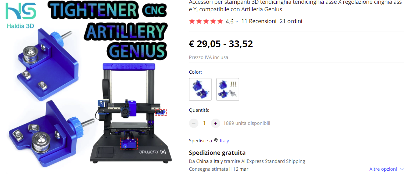

ValerioBI Inviato 23 Febbraio 2022 Inviato 23 Febbraio 2022 Ciao, mi riaggancio al topic: non si trova un granchè in rete circa i tenditori di cinghia della genius (non ho ancora risolto la stampa ovale dei cerchi negli oggetti), certo un pò di sforzo il costruttore poteva anche farlo ad installarle. Ho trovato questi, su aliexpress, ma alcuni dicono che bisogna "tagliare" addirittura, io non voglio modificare profondamente la meccanica della stampante, perchè si rischia di fare peggio secondo me. Che ne dite? https://it.aliexpress.com/item/1005001874457464.html?_randl_currency=EUR&_randl_shipto=IT&src=google&src=google&albch=shopping&acnt=631-313-3945&slnk=&plac=&mtctp=&albbt=Google_7_shopping&albagn=888888&isSmbActive=false&isSmbAutoCall=false&needSmbHouyi=false&albcp=15227475790&albag=129989760135&trgt=295988246616&crea=it1005001874457464&netw=u&device=c&albpg=295988246616&albpd=it1005001874457464&gclid=Cj0KCQiA09eQBhCxARIsAAYRiykELQ-rgwe2WFz-XCByvsGWMlsWk61A58WbvooCFdkVhemQzK-rxm0aAus8EALw_wcB&gclsrc=aw.ds&aff_fcid=abe8900d94584e728036a7a69da6060d-1645642488654-09692-UneMJZVf&aff_fsk=UneMJZVf&aff_platform=aaf&sk=UneMJZVf&aff_trace_key=abe8900d94584e728036a7a69da6060d-1645642488654-09692-UneMJZVf&terminal_id=4a8819abc0f74136bc34a15adb485b20&afSmartRedirect=y Cita
