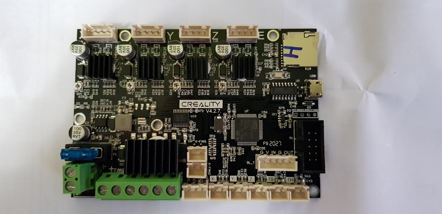

Bandanilo69 Inviato 14 Gennaio 2021 Inviato 14 Gennaio 2021 Ciao a tutti, premetto sono da poco entrato in questo mondo, e mi piace un casino, ho un problema di cui credo basterebbe un vostro aiuto. Possiedo una Ender 3pro a cui ho sostituito il piatto con quello in vetro e la parte estrusore in alluminio e ruota godronata come suggerito su diversi video. Ho deciso di sostituire la scheda originale 8bit (con firmware installato 1.1.6) con una Creality 4.2.7 con TMC2228 nella stanza in cui è collocata fa un po' di rumore. Ho anche aggiunto il 3D-touch avendo notato che pur livellando gli angoli nel centro c'era sempre un avvallamento. Ho cablato il 3D-touch secondo uno schema che ho trovato in rete, (le indicazioni del produttore non erano chiare, indicavano dei connettori che sulla 4.2.7 non ci sono) e le serigrafie sulla stessa scheda corrispondevano. https://user-images.githubusercontent.com/17605608/91329548-a9552500-e79e-11ea-86e4-462a503cc92c.png Sul sito Creality ho scaricato il firmware "4.2.7 Ender-3 pro 32bit Marlin2.0.1 3D-touch V1.1.2without adapter board TMC2225" con appunto firmware 1.1.2. Dopo alcune ore per controllare il tutto, regolare il piano e una serie di prove con il 3D-touch perfettamente funzionante, ho lanciato una stampa di c.a. 6 ore per un supporto della bobina del filamento ed ho notato che non potevo più entrare nel menu della stampante. Il risultato finale della stampa è eccezionale ben definito, non mi aspettavo una cosa così ben fatta e leggendo varie vostre discussioni so che posso ancora migliorarla. Ho fatto altre stampe più brevi e in tuti i casi, appena dopo Auto Home e comincia la stampa, in qualsiasi finestra di menu mi trovo rimango bloccato fino alla fine del lavoro. Un altra cosa che ho notato è nel menu, mancano una serie di voci tra cui: -pausa print / resume print, tutta la parte per il caricamento del filamento; anche la voce riguardo la sostituzione della sd-card, e con molta probabilità non è prevista la power-loss. Anticipo che sono 5gg che messaggio con il fornitore il quale sull'annuncio sosteneva oltre alla compatibilità con la mia stampante bastava far richiesta e avrebbe inviato il firmware opportuno, invece continua a indicarmi il sito Creality. Ho provato altri firmware tutti dal produttore, 1.1.6 (non si carica) -"4.2.7 Ender-3 pro 32bit Marlin2.0.1 3D-touch V1.3.1with adapter board TMC2225" appena accesa il buzzer continua a strimpellare, probabilmente dovrei utilizzare la scheda di interfaccia tra il display e la scheda principale. Ho anche il problema (lo avevo anche prima di cambiare la scheda) di non potermi collegare direttamente PC tramite USB perché il pc non installa correttamente i driver per le port usb virtuali quindi non vedo nessuna porta COM. Ho visto una recensione su Amazon in cui lo smanettone un certo Maurizio scriveva: si merita solo 4 stelle perchè a fronte di una scheda completa, ben fatta e silenziosa, grazie ai nuovi driver, corrisponde un firmware di base con addirittura funzioni mancanti come il buon caro "change filament". Vedremo se sarà possibile reinserire un firmware più completo o modificare quello esistente. e dopo 3 giorni dall'acquisto : Aggiornamento: Nell'ultima versione di Marlin-bugfix-2.0.x-ender 3 e Esempi di Configurazione è possibile trovare il materiale necessario per per la Creality 4.2.7. (nella compilazione, i TMC 2225 vanno indicati come TMC 2208 Standalone). Tutte le funzioni mancanti (lingua, pid, bl-touch, change filament ecc.) possono essere abilitate con facilità. Ora credo di essere nel posto giusto per imparare a capire cosa bisogna fare, se c'è qualche buon anima che ha voglia di perdere un pò di tempo a dare indicazioni ad un cinquantenne posso, innanzitutto ringraziarlo, e aiutarvi volentieri con qualche dritta sulla progettazione meccanica o SolidWorks. P.S. ciò non toglie che finita sta pandemia ci si possa incontrare per una birretta che offro io. Buona serata a tutti Cita

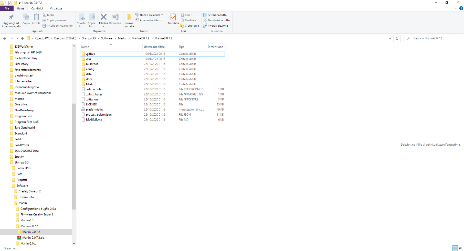

Killrob Inviato 15 Gennaio 2021 Inviato 15 Gennaio 2021 8 minuti fa, Bandanilo69 ha scritto: Allora per il Gundam 100 punti su una scala da 1 a 10, per imparare caschi male ho un buffer infinito, anche se a 2bit, per le sberle non c'è problema avrei bisogno di fare un po' di sparring dal momento che non mi alleno da ottobre e il sacco da muro mi sta annoiando. Cmq Marlin-2.0.7.2 scaricato ok allora scompattalo dove ti pare e fammi uno screenshot ad alberatura aperta che poi ti devo guidare da dentro Vscode per aprire il progetto corretto. nel frattempo scaricati anche il bugfix da qui https://github.com/MarlinFirmware/Configurations/tree/bugfix-2.0.x e scompatta anche quello passami anche il link di amazon dell'acquisto della scheda che voglio andare a vedere le recensioni Cita
Bandanilo69 Inviato 15 Gennaio 2021 Autore Inviato 15 Gennaio 2021 Se per alberatura intendi questo, sono bravo altrimenti ... Cita
Killrob Inviato 15 Gennaio 2021 Inviato 15 Gennaio 2021 stavo anche rileggendo bene il tuo post iniziale e dici di aver scaricato il firmware 21 ore fa, Bandanilo69 ha scritto: Sul sito Creality ho scaricato il firmware "4.2.7 Ender-3 pro 32bit Marlin2.0.1 3D-touch V1.1.2without adapter board TMC2225" con appunto firmware 1.1.2 e non capisco, se hai comperato la scheda con a bordo i TMC2225, perché hai scaricato il firmware che non li ha invece di scaricare quello che li ha? 4 minuti fa, Bandanilo69 ha scritto: Se per alberatura intendi questo, sono bravo altrimenti ... si intendevo esattamente questo Cita
Bandanilo69 Inviato 15 Gennaio 2021 Autore Inviato 15 Gennaio 2021 Perchè pensavo che l' adattatore fosse l' interfaccia in dotazione per il collegamento che non ho utilizzato, e provando l'altro firmware ho il problema del buzzer. La scheda è questa Cita
