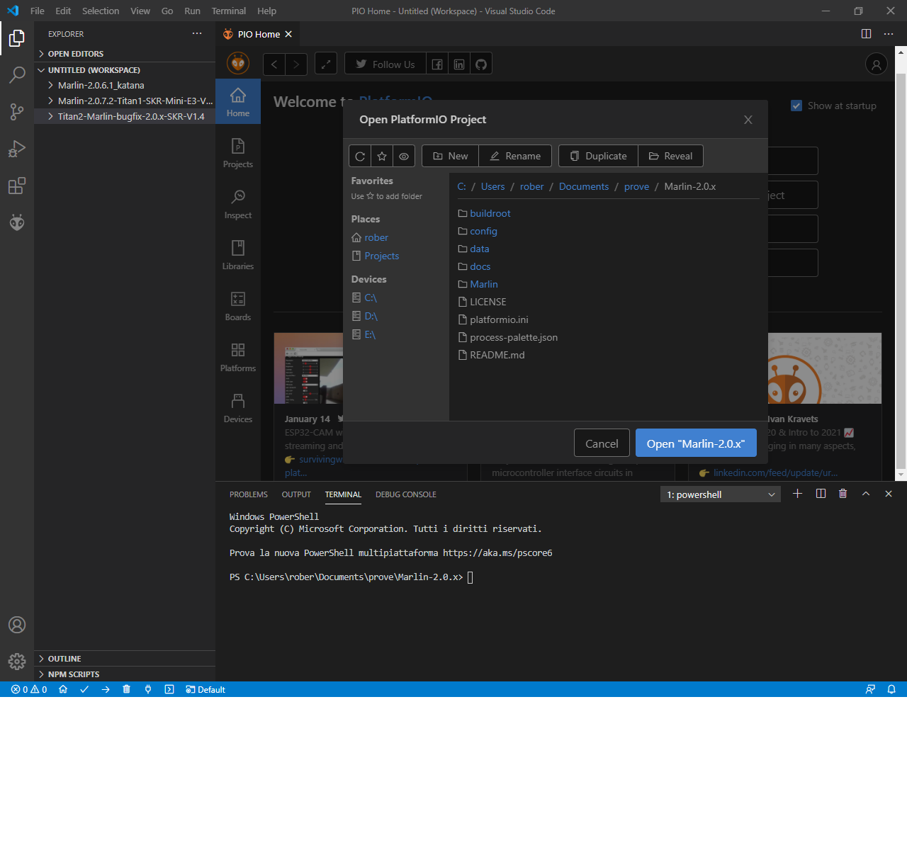

Bandanilo69 Inviato 15 Gennaio 2021 Autore Inviato 15 Gennaio 2021 ci sono 6 sotto cartelle di cui: 3 big tree tech SKR CrealityV1 Creality v422 Creality v427 si in 4.2.7 ci sono 4 files _Bootscreen.h _Statusscreen.h Configuration.h Configuration_adv.h Cita
Killrob Inviato 15 Gennaio 2021 Inviato 15 Gennaio 2021 nello screeshot dell'alberatura che hai fatto prima c'è una cartella che si chiama "marlin" prendi quei 4 files e copiali li dentro sovrascrivendo quelli che ci sono Cita
Bandanilo69 Inviato 15 Gennaio 2021 Autore Inviato 15 Gennaio 2021 quindi prendo i file della cartella 4.2.7 e li sovrascrivo a quelli nella sottocartella Marlin (Marlin-2.0.7.2) fatto Cita
Killrob Inviato 15 Gennaio 2021 Inviato 15 Gennaio 2021 ok il Vscode è partito ed il pannello PIO home è li che ti aspetta? Cita
Killrob Inviato 15 Gennaio 2021 Inviato 15 Gennaio 2021 premi open project e naviga fino alla cartella dello screenshot che hai fatto Cita
Bandanilo69 Inviato 15 Gennaio 2021 Autore Inviato 15 Gennaio 2021 la formichina mi guarda perplessa Cita
Killrob Inviato 15 Gennaio 2021 Inviato 15 Gennaio 2021 devi arrivare a una schermata simile a questa Cita
Killrob Inviato 15 Gennaio 2021 Inviato 15 Gennaio 2021 no quella prima, ti devi fermare dove, in quella schermata, vedi il file platformio.ini Cita
