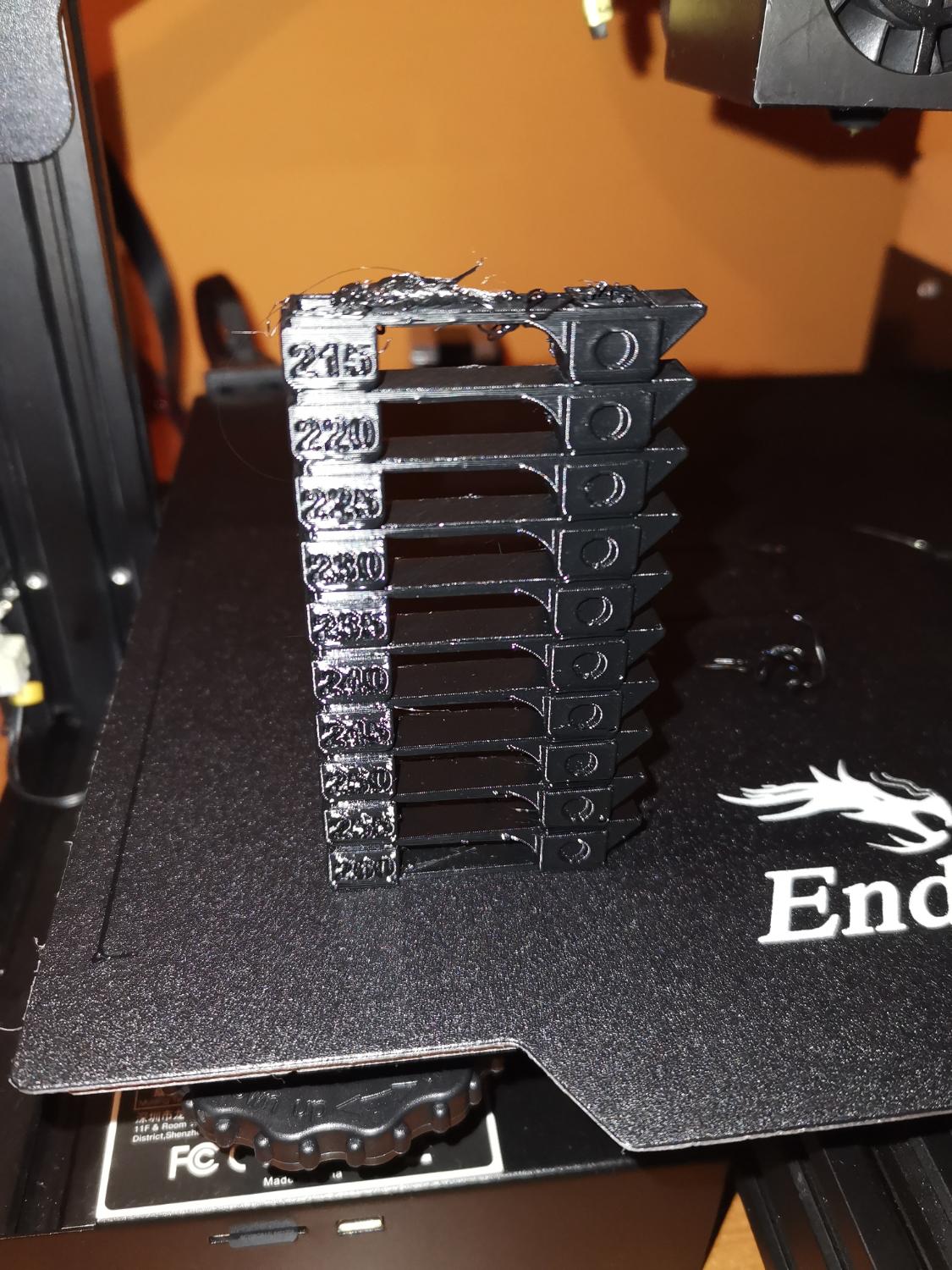

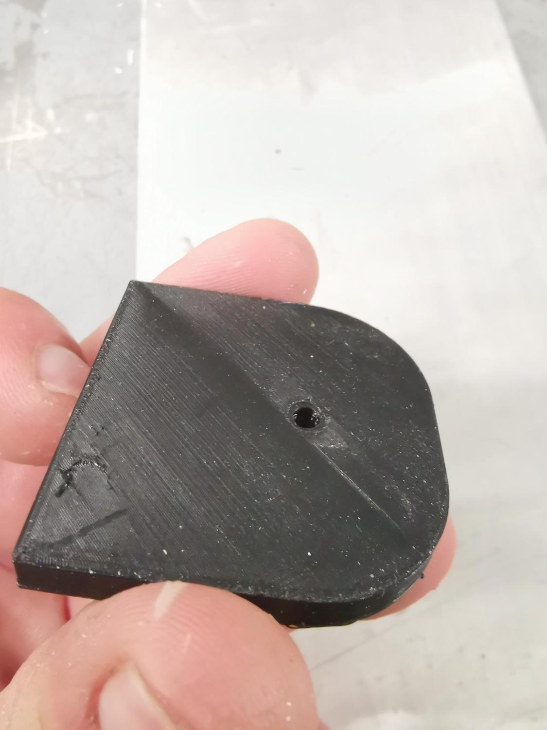

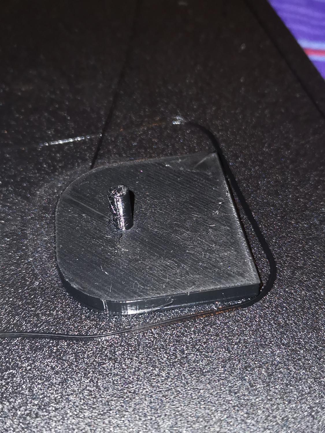

Jack222 Inviato 16 Gennaio 2021 Condividi Inviato 16 Gennaio 2021 Salve a tutti sto alle prime armi e ho un ender 3 sto stampando petg e riscontro i seguenti problemi finitura dell'ultimo strato allego foto e robustezza i pezzi vengono molto fragili e si spaccano come se non legano bene tra di loro, la finitura tra di loro viene bene ma le misure non molto 0.3mm di errore, ho i seguenti parametri temperatura estrusore 225, temperatura piatto 70, ventola spenta, altezza layer 0,2, spessore delle pareti 1mm il petg l'ho preso su amazon e si chiama tecbears, ora ho provato a stampare un cubo e correggere la velocità di stampa dei lati superiori e inferiori da 25 a 15 ed è venuto abbastanza bene, se qualcuno può aiutarmi cortesemente 😊 Cita Link al commento Condividi su altri siti Altre opzioni di condivisione...
Killrob Inviato 17 Gennaio 2021 Condividi Inviato 17 Gennaio 2021 Per la robustezza del pezzo è sbagliata la temperatura, quella marca non la conosco quindi dovresti fare una torre di temperatura e spezzarla per vedere dove resiste di più, la finitura superiore è una conseguenza della temperatura, prima trova la temperatura corretta e poi vediamo 3 Cita Link al commento Condividi su altri siti Altre opzioni di condivisione...

Carsco Inviato 17 Gennaio 2021 Condividi Inviato 17 Gennaio 2021 3 minuti fa, Jack222 ha scritto: Ok grazie pubblicherò una foto della torre Come ti e' stato detto, la torre ti serve per spezzarla. Li' dove diventa piu' elastica (e non si spacca come un cracker) e' la temperatura giusta. Il PETG e' "morbido", "elastico", non e' rigido come il PLA. Se viene rigido, la temperatura e' sbagliata e solitamente e' troppo fredda. Se viene troppo lucido, e' alta. Ovviamente aspèttati lo stringing: e' tipico di PETG. 1mm di spessore parete e' troppo, se intendi lo spessore della linea. Schiacci la linea all'inverosimile, cosi'. 1 Cita Link al commento Condividi su altri siti Altre opzioni di condivisione...

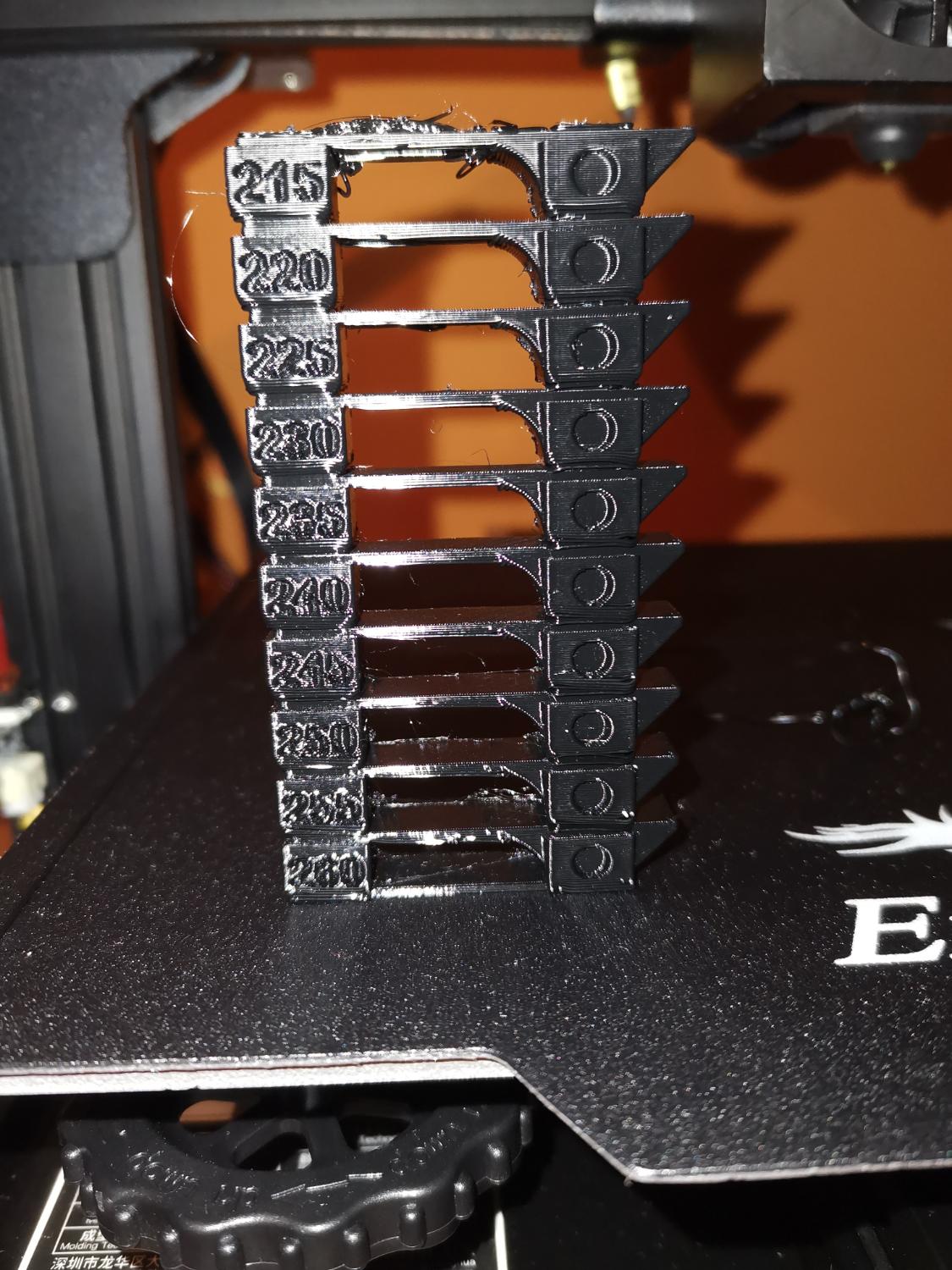

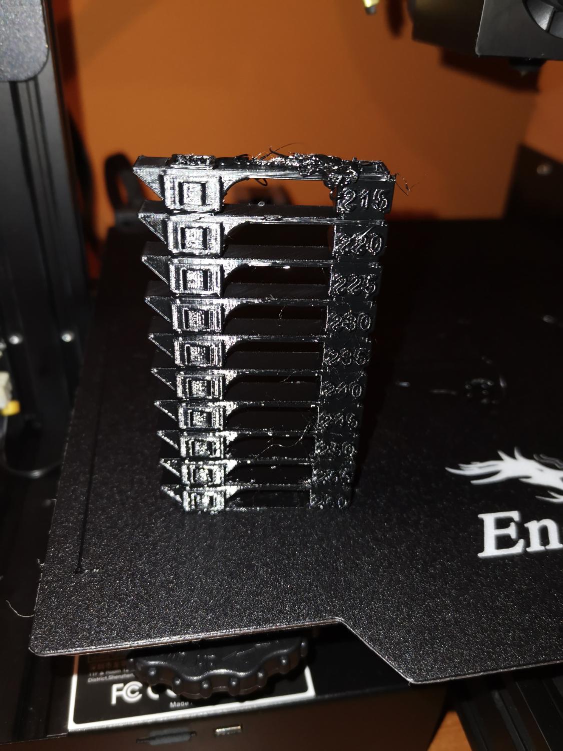

Jack222 Inviato 17 Gennaio 2021 Autore Condividi Inviato 17 Gennaio 2021 Questa è la torre quando faceva l'ultimo strato me l'ha staccata, vedo delle linee dalla parte destra sotto i cerchi che non sono dritte ma sembrano colate in tutte le temperature, sinceramente non so distinguere bene la temperatura che ha lavorato meglio, avete consigli? Grazie Cita Link al commento Condividi su altri siti Altre opzioni di condivisione...
Killrob Inviato 17 Gennaio 2021 Condividi Inviato 17 Gennaio 2021 devi spaccarla per torvare il punto che resiste di più 1 Cita Link al commento Condividi su altri siti Altre opzioni di condivisione...
Jack222 Inviato 17 Gennaio 2021 Autore Condividi Inviato 17 Gennaio 2021 Fatto forse tra i 230 e 240 si spacca meno ma a livello di finiture che dici può andare o devo modificare qualcosa? Grazie Cita Link al commento Condividi su altri siti Altre opzioni di condivisione...
