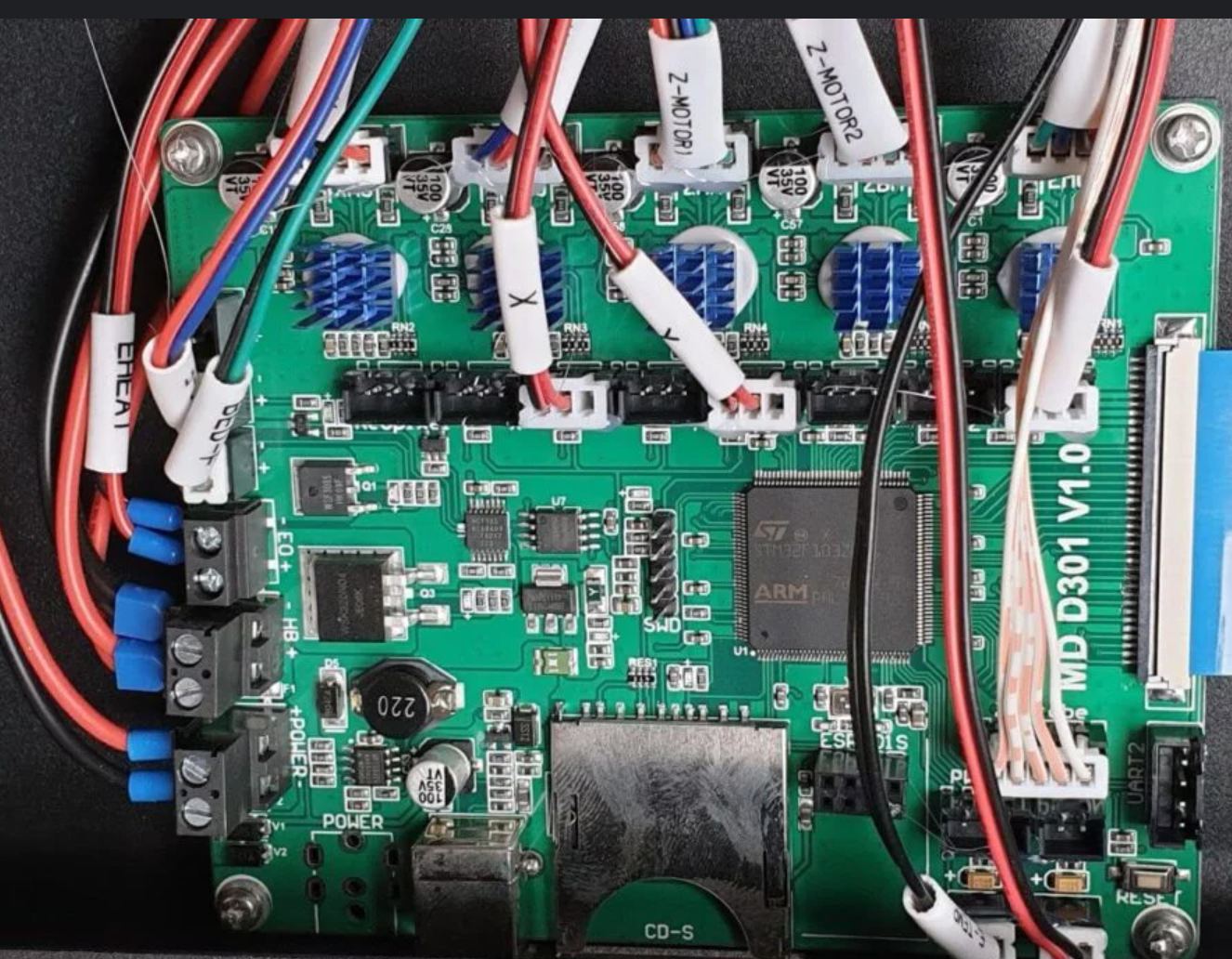

Ciao ,
Quindi il firmware è open e configurabile .  Vedo dei drivers integrati senza la possibilità quindi di sostituirli in caso di guasto o prendere i segnale step and dir (che non vedo) dalla scheda per collegare drivers esterni. Sbaglio?
Saluti

Si esatto, unica pecca (se cosi si puo dire anche che non mi interesserebbe collegare driver esterni) è che ha una motherboard custom proprietaria.

secondo voi sbaglio a mettere un dissipatore bi-adeviso su quel grande controllore ARM a 32 bit?
Tutto sommato non è affatto male (giudizio di un novizio). Mi pare che anche i modelli inferiori come la D2 adottino la stessa scheda di controllo . Peccato solo per il driver esterno non collegabile in caso di rottura di uno di quelli integrati.
Non c'è bisogno di raffreddarlo . Il box dell'elettronica dovere avere ventole di raffreddamento/circolare di aria.

Per quanto riguarda la scheda non sono sicuro sia uguale la d2 dal d3 dal d4.
La d2 per esempio è nera, la d3 verde e la d4 ha il piano riscaldando a 220.
Sono comunque schede proprietarie quindi credo stessa qualità/affidabilità e logica.
Come ventola interna ha solo quella dell alimentatore dove crea in tutto il case un flusso d aria negativa e sotto la scheda di sono i fori per L aria. Ho chiesto per il dissipatore perché ho molta paura della scheda visto che non si può sostituire nulla e volevo aggiungere sia un dissipatore che una ventolina così raffredda pure i driver magari, non so se ha senza o sono solo mie pippe mentali se si può dire.
