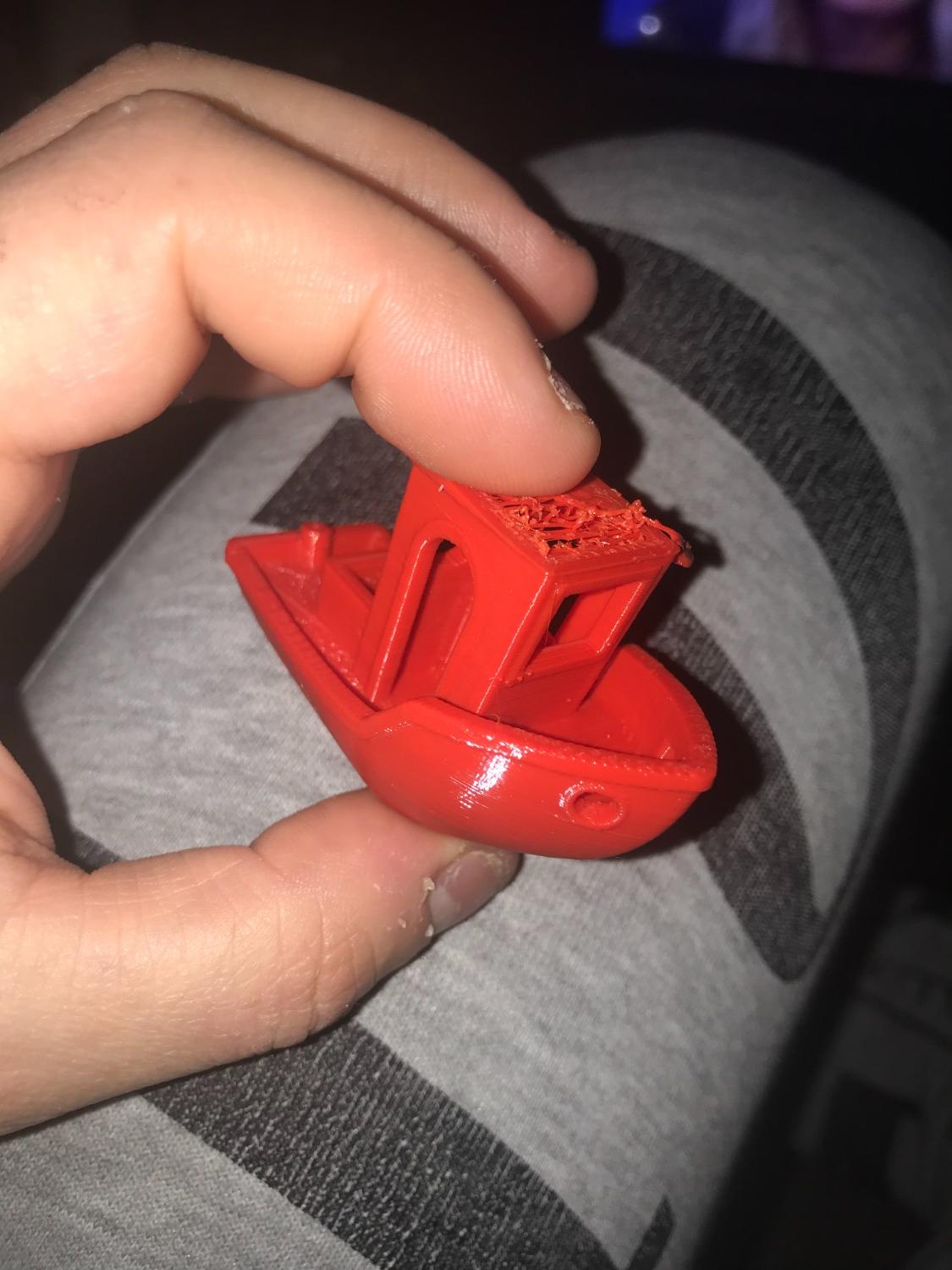

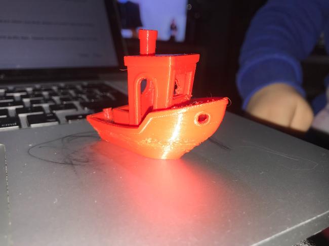

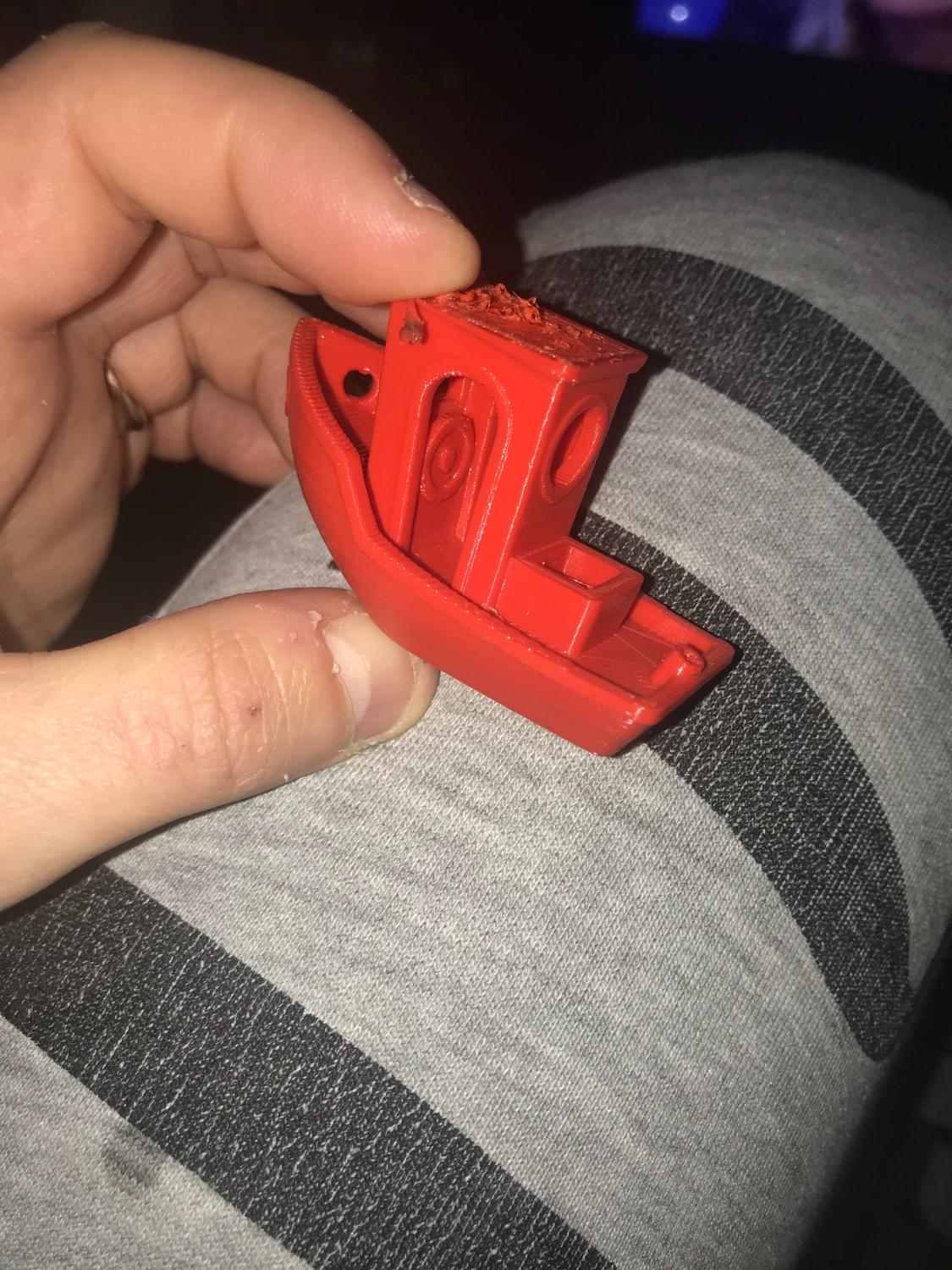

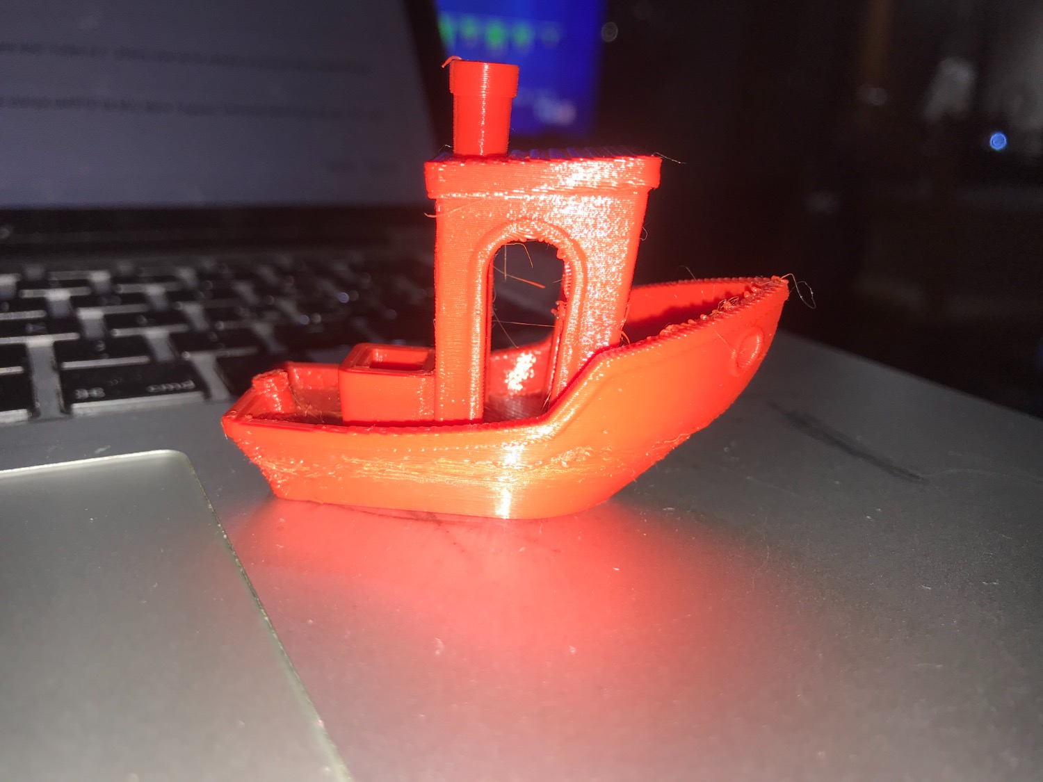

Nel frattempo per distrarmi dalla frustrazione che ho, ho stampato un 3D Bench con PETG di Filoalfa a 235 gradi.
La stampa per essere uscita è uscita ma ci sono dei problemi ben marcati sulla parte.
Da cosa dipende? Problema di slicing da sistemare (cosa in caso) oppure di assi (spero di no)?
capisco che è la tua prima stampante e sei ansioso di usarla ma hai fatto tutti i test che si prevedono prima di utilizzare un filamento che non conosci?
i test di cui parlo sono:
1: torre di temperatura (hai stampato a 235 per caso o cosa?)
2: Thin wall test
3: test di retrazione (anche se con il petg i fili li avrai sempre)
2: Thin wall test
Ho messo 235 perché aurerò filamento l’avevo fatto testato sull altra piccola stampante che ho (i3 mega).
il thin test e retrazione  non l’ho fatto, ma ho calibrato i step per mm.

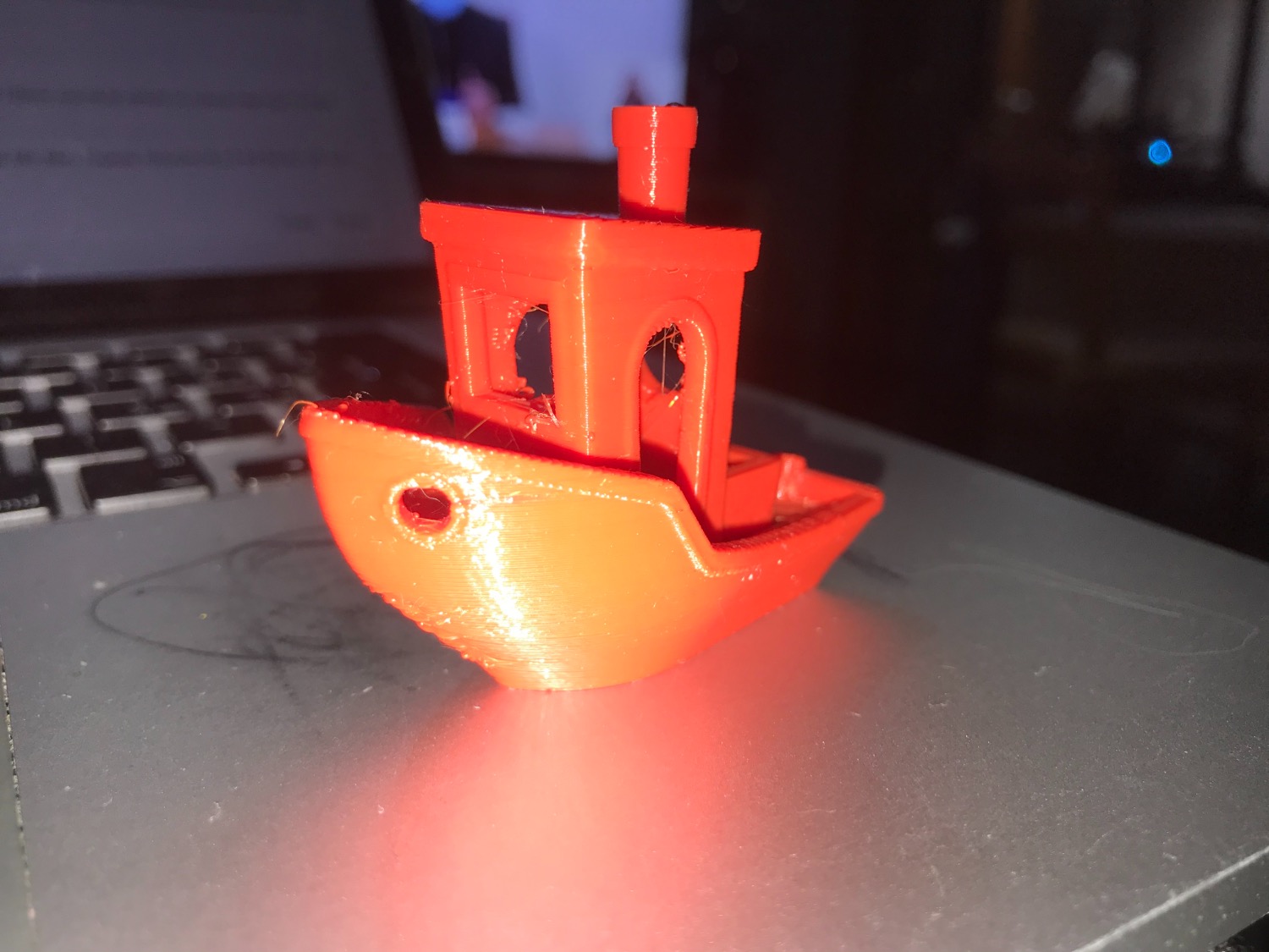

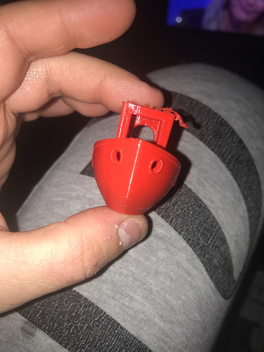

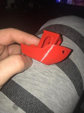

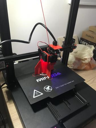

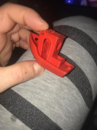

Comunque ho provato a stampare con un profilo che stava online di ideamaker (unico profilo esistente per la d3) e stava uscendo veramente ma veramente bene come prima stampa! Solo che al 90% si è intasato L ugello.
ho appena messo quello di ricambio e sto ristampando, appena finisce mostro i risultati e poi faccio le calibrazioni che mancano.
come ho detto e hai ragione ho fatto una stampa di fretta perché sono quasi 48 ore che sto a montare e smontare la stampante per il problema a del primo layer e ancora non so se stampa 🙂
Questa è quella fallita ma sembra ottima visto che ho stampato a ‘fortuna’

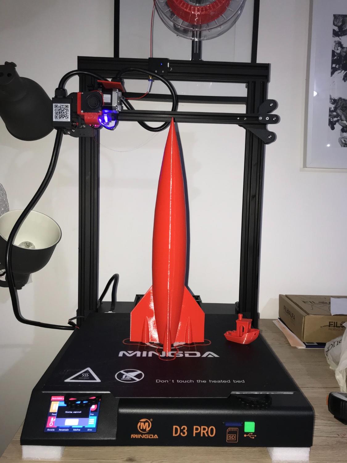

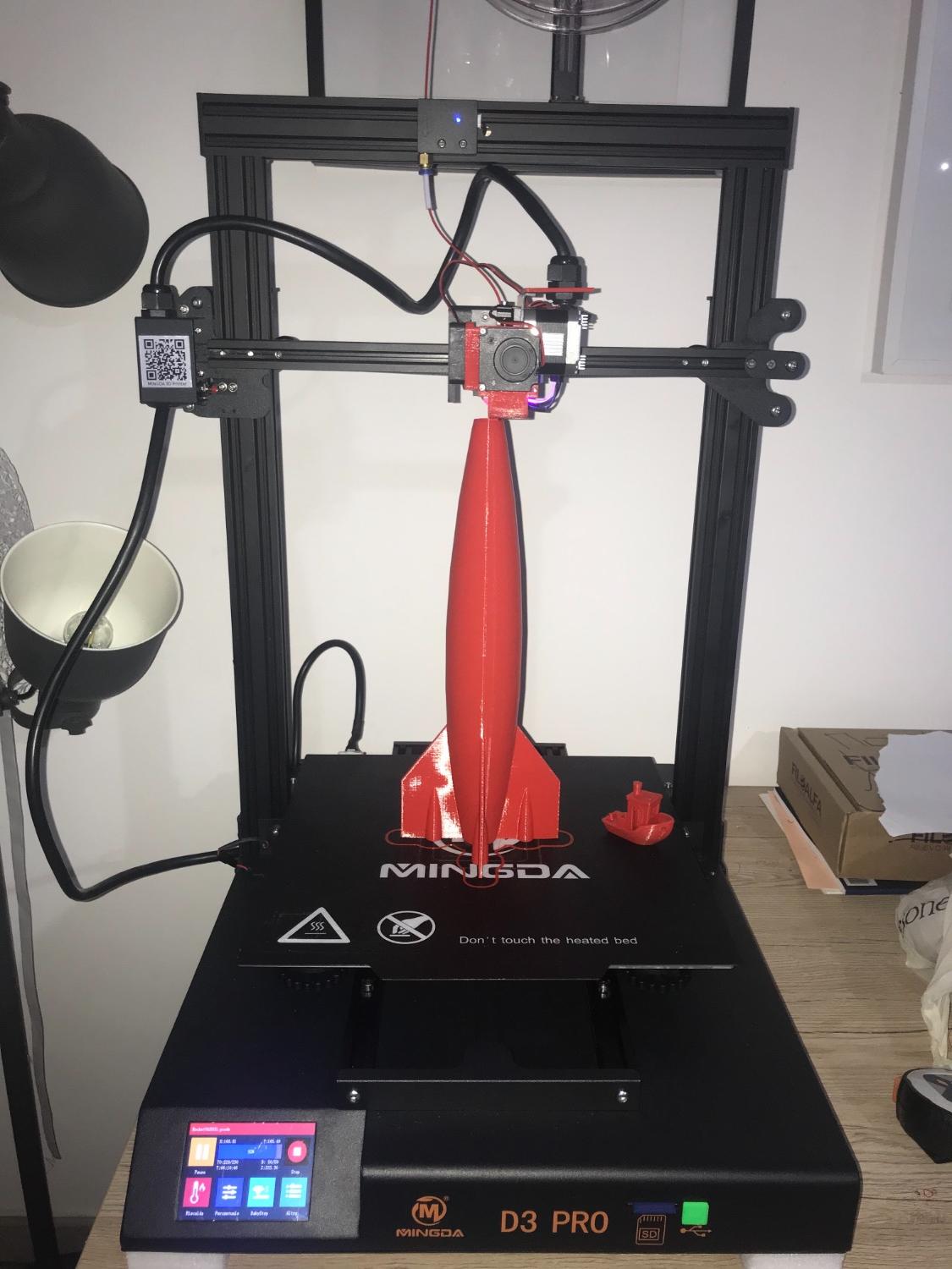

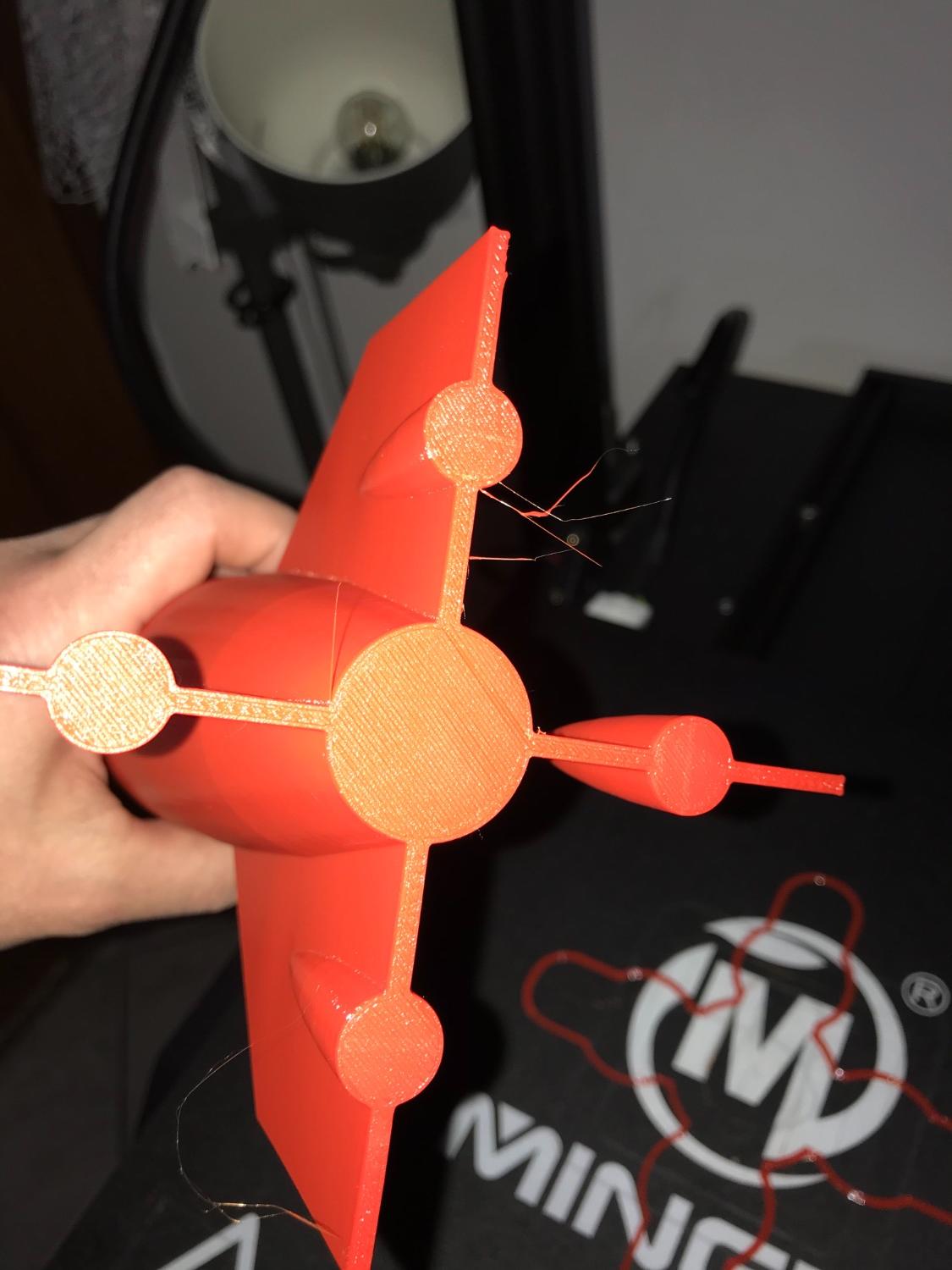

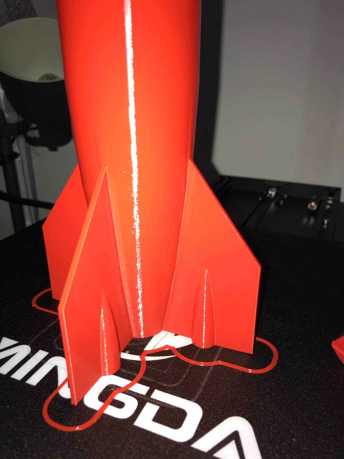

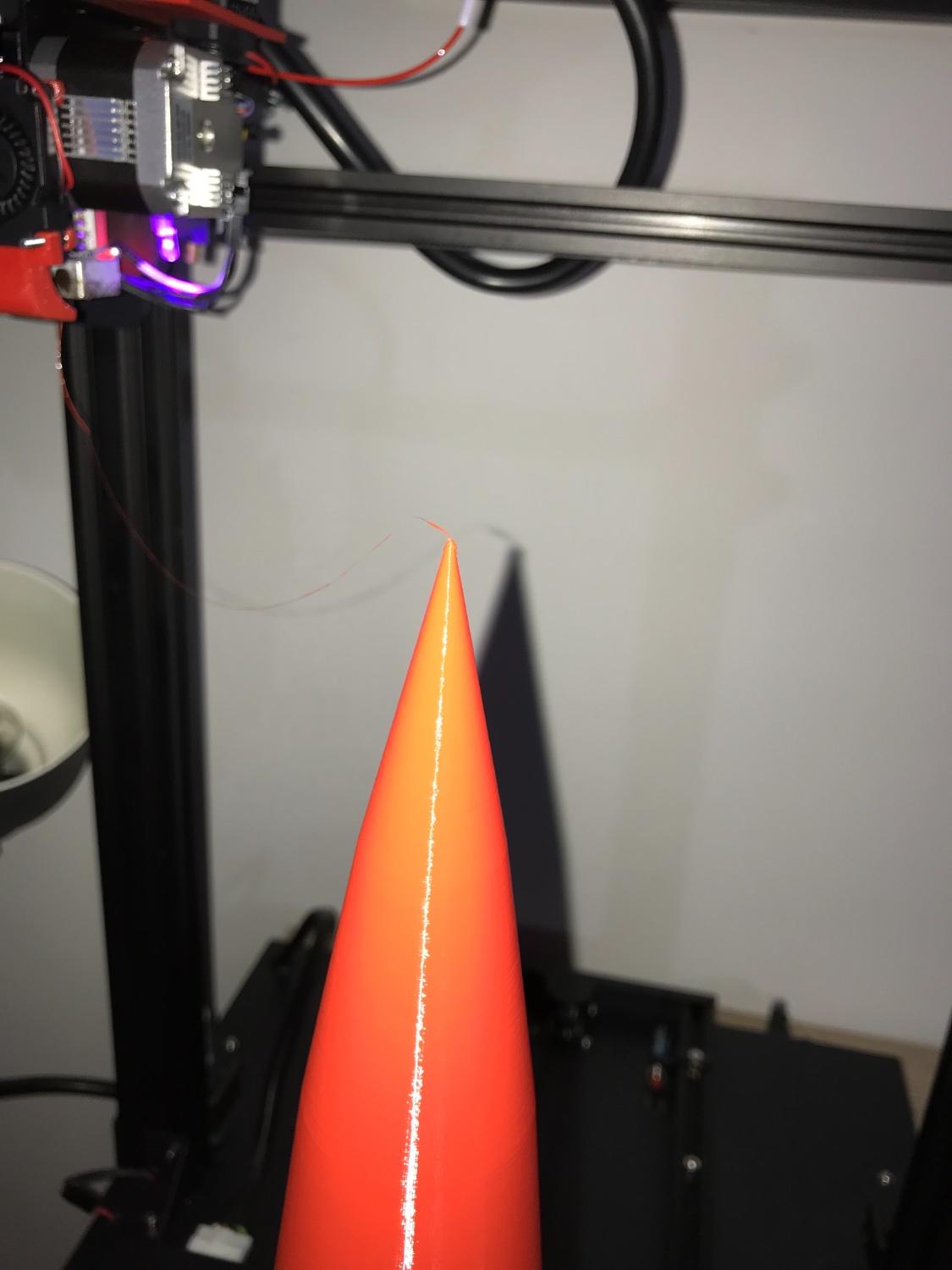

Ragazzi ho fatto una prova stampando in alto.
Ho stampato un razzo altezza 38 modalità vaso (circa 7 ore).

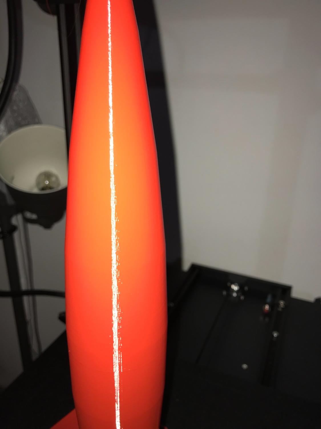

A metà stampa è andata via la corrente ma ho potuto ripristinare la stampa grazie alla funzione ripristina ( anche se si nota dove ha ripreso, tipo una linea un po’ distaccata.
Come risultato finale che ve ne pare?
ha avuto un po’ di warping credo perché ho lasciato il piano a 50 gradi. Dovrei provare con 70 almeno con questo piano magnetico e petg rosso.
