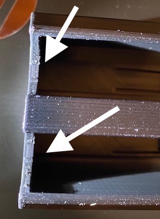

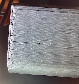

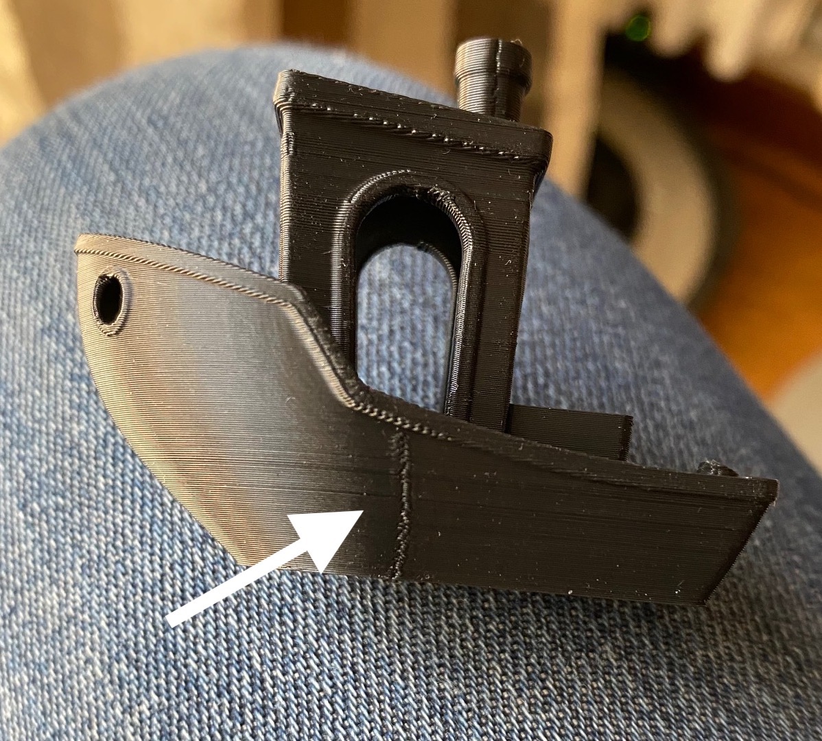

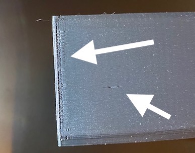

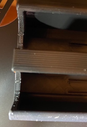

Buongiorno a tutti, ho acquistato da poco una artillery genius. Ho stampato il progetto incluso nella chiavetta ed è venuto veramente bene; ho invece stampato la barchetta ed un altro oggetto preso da noto sito e sono venute delle imperfezioni . Come slicer uso CURA, le impostazioni standard sono invariate, il filamento è un Sunlu PLA. Piatto a 60 gradi, ugello a 207. Cosa devo correggere? Lo fa solo da un lato. Avete profili da suggerirmi?

4 minuti fa, lama67 ha scritto:
questa è l'allineamento della cucitura, puoi impostarla random su cura... ma comunque non è venuta male...
Per gli altri problemi invece, a che velocità stai stampando?
