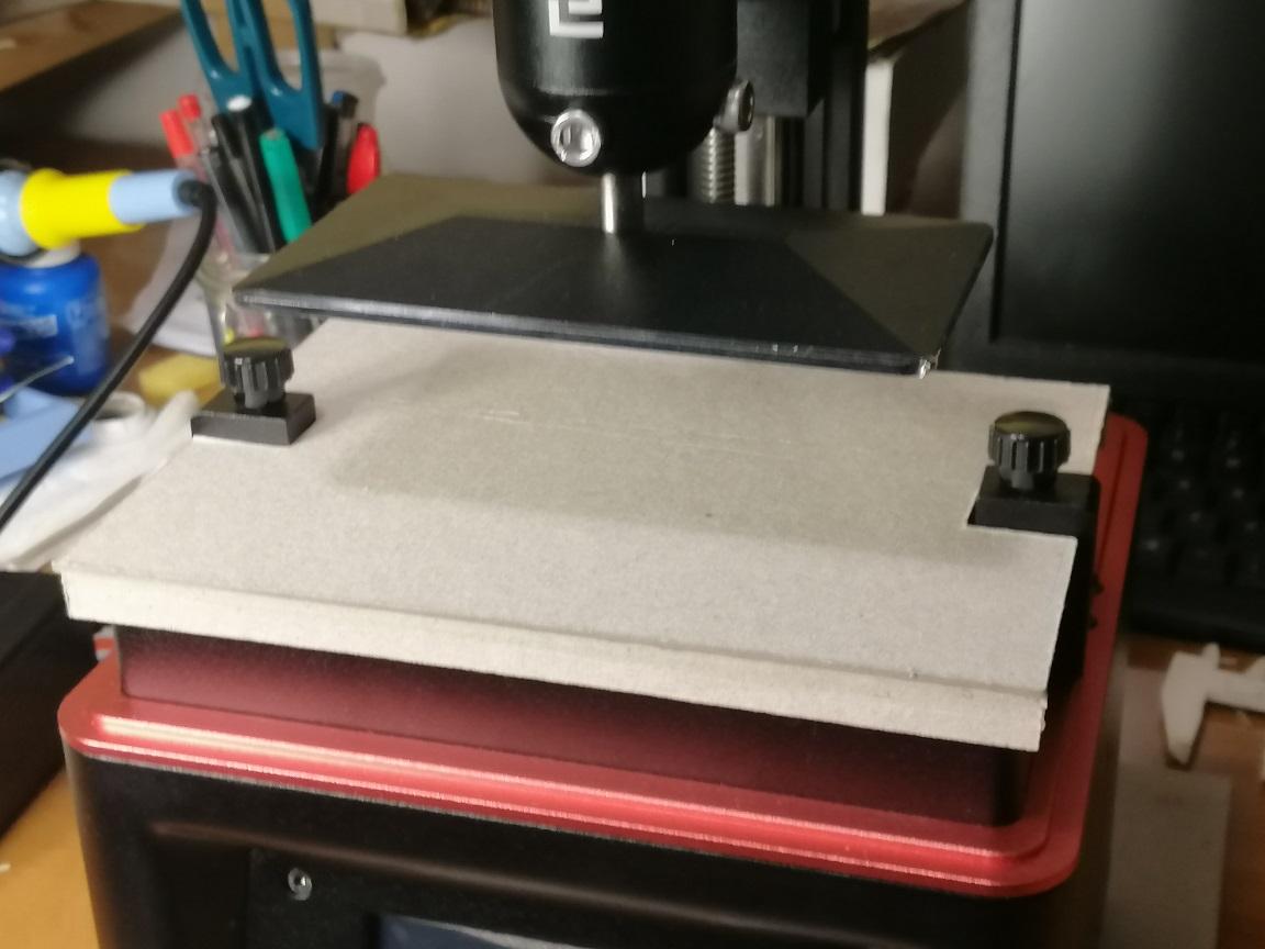

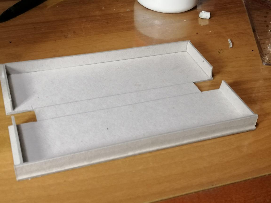

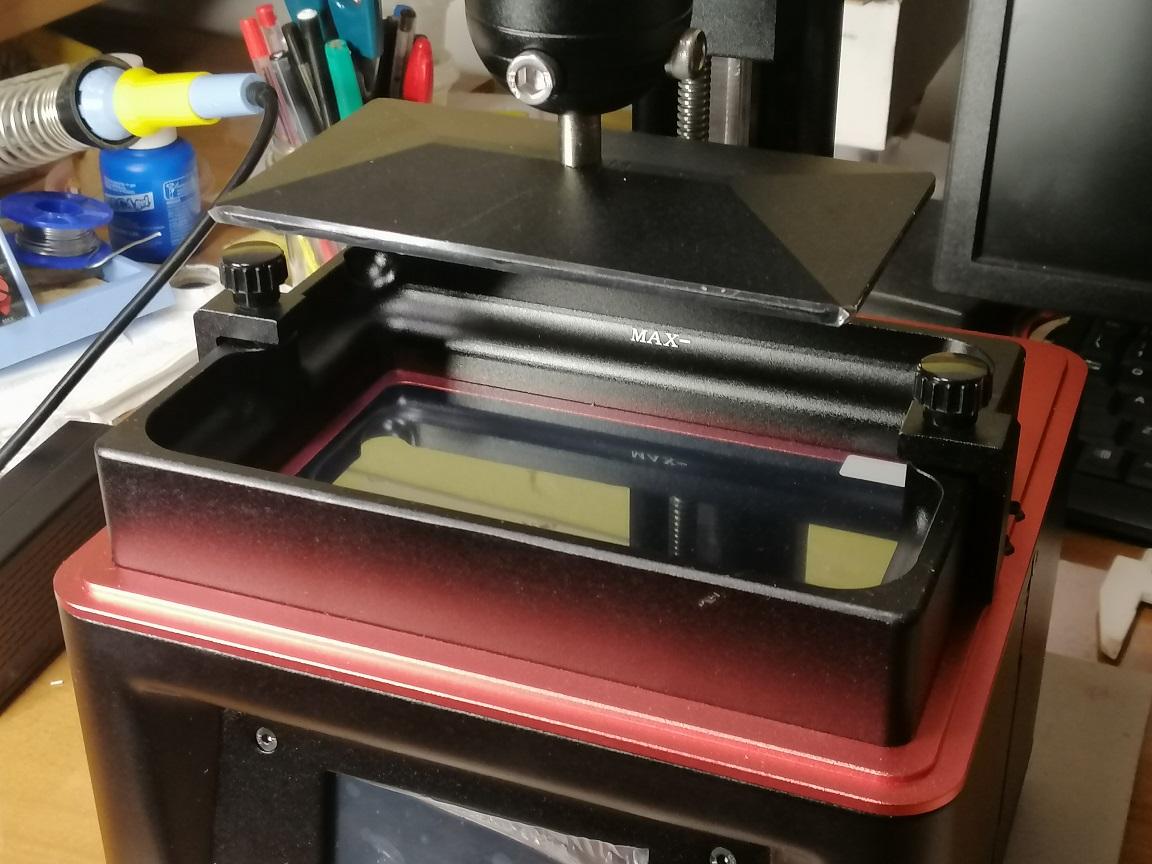

Christian Corradi Inviato 18 Gennaio 2021 Inviato 18 Gennaio 2021 Ho appena ottenuto la mia prima stampa in resina. Ho una Elegoo Mars Pro ed ho utilizzato la resina Elegoo lavabile in acqua (di colore giallo... ma questo si poteva intuire dalla foto). Devo dire che l'odore è basso (anche se non ho altre esperienze) ma ho stampato in una stanza di casa con la finestra aperta pochi cm e l'odore non ha raggiunto le altre stanze ed è scomparso dopo pochi minuti di finestra aperta. Per la tipologia di resina sono però necessari molti supporti e tempi di esposizione piuttosto lunghi: 120 s per i primi 5 layers e 9 s per i successivi. Ho anche realizzato un piccolo upgrade per la stampante (quasi mi vergogno a chiamarlo così): con del cartoncino spesso 2 mm ho realizzato un coperchio per la vaschetta della resina, che mi permette di lasciarla al suo posto con meno preoccupazioni e vapori. Posto le foto pre verniciatura perchè è più visibile la realizzazione! 6 Cita
