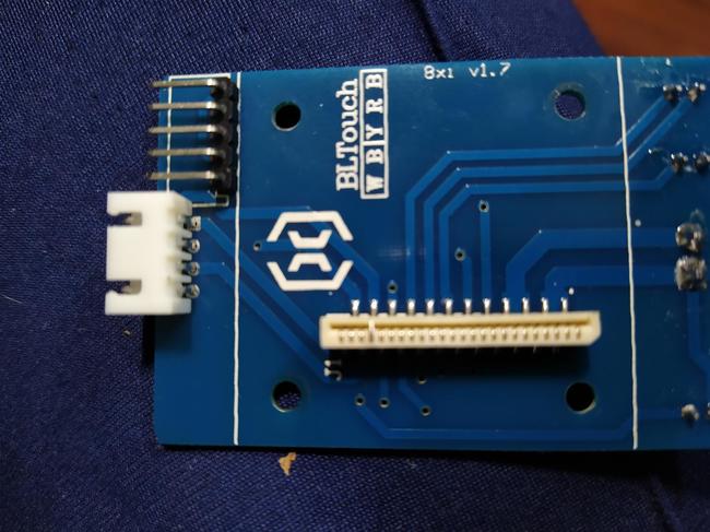

clouds Inviato 18 Gennaio 2021 Inviato 18 Gennaio 2021 Ho un problema con la mia nuova Genius che ha sostituito la Ender-3. Per un mesetto ha funzionato tutto a dovere, ora da qualche tempo, il motore dell'estrusore non gira correttamente, ma "va a scatti". Inizialmente sembrava bastasse toccare il coperchio blu sul lato sinistro dell'estrusore per risolvere il problema per qualche giorno. ora non c'è più verso di farla funzionare. Mettendo il motore dell'estrusore al posto di quello dell'asse x, gira regolarmente. Vi metto i link dei video che ho fatto. Il problema è lo stepper? la vref? Perché però toccando la copertura blu riprendeva il funzionamento? Qualcuna ha un suggerimento Cita

clouds Inviato 18 Gennaio 2021 Autore Inviato 18 Gennaio 2021 Oltre ad essere andata bene per un mese, ho anche detto che fino a toccando il coperchio blu che copre la scheda su cui si collega il flat che porta i "dati" all'estrusore/motore o svitandone leggermente le viti, il problema passava. Questo mi fa faceva pensare che fosse un cavetto/flat che tocca/non tocca li sotto, ma per pigrizia non l'ho mai smontato per verificare. Ora, per forza di cose ho smontato tutto (come avete visto dai filmati) l'estrusore ma i risultati sono quelli dei video. Non ho mai (ancora) aperto la stampante, quindi non ho smanettato con nulla. Cita

nervine Inviato 18 Gennaio 2021 Inviato 18 Gennaio 2021 @clouds innanzitutto ti consiglio di aprire un ticket sul sito artillery3d.com; in genere rispondono abbastanza velocemente. Altra possibilità è contattare uno degli admin del gruppo ufficiale FB che è anche autorizzato assistenza Artillery per l'Italia. Per il resto, suppongo che possa essere il flat che può sfilarsi, se non addirittura bruciarsi in corrispondenza del connettore lato estrusore (coperto dalla cover blu). Vinci la pigrizia e svita le 2 viti😅 , così oltretutto conosci più "nell'intimo" la tua stampante.... Cita
clouds Inviato 19 Gennaio 2021 Autore Inviato 19 Gennaio 2021 grazie per la risposta, ho paura anch'io che possa essere, visto i precedenti, un problema del flat, che ho provato a "infilare" bene, ma nulla. Sicuramente vincerò la "pigriza" e aprirò la Genius (anche perchè costa meno fatica che smontare tutto l'estrusore come ho fatto 😄 ) e proverò a invertire i cavi sulla mb per vedere cosa succede... E che magari succede come con la ender 3 che aveva problemi di step/mm sull'estrusione e dopo mille prove è bastato resettare il fw! Cita
