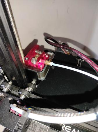

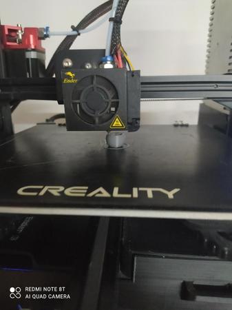

Allora il primo livello lo stampa quasi senza problemi, qualche tac ogni tanto, mentre appena inizia il secondo scatta spesso. Sarà la distanza dal piatto?

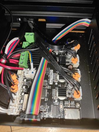

Per calibrare sto usando in foglio di stampante ma mi sa che non vado bene, ho riprovato ad estrudere a nozzle a 220 e alzato dal piatto e salta i passi solo quando il filamento diventa più teso, se aumentassi il vref, ho letto che posso portarlo fino a 0.9, è corretto?
Non "mischiare" troppe cose però.
Il motore gira bene? sembra di si, quindi per ora non tocchiamo la vref.
Spiega cosa intendi dire quando dici "salta i passi a filamento teso", non ho ben capito.
Cmq, se a nozzle "alzato" estrude senza problemi, dovrebbe farlo anche durante la stampa.
Possibili problemi:
1) Passi motore regolati male (per intenderci fa troppi giri, spingendo fuori più filo di quel che dovrebbe e finendo per intasare
2) flusso eccessivo (problema simile al precedente)
3) molla che spinge poco (ma in quel caso non dovrebbe fare il tic tac)
4) nozzle sporco (riprova a far estrudere a 260 un po di filo, ma l'esperimento fatto prima dovrebbe aver già pulito)
5) nozzle troppo aderenta durante il primo livello, stampa ma inizia ad intasarsi e vedi il problema nei livelli successivi
6) filo molto scadente o umido
7) altro... ne parlaimo dopo

Non ho una Ender 3 la v ref lascerei impostata quella di fabbrica. A meno che tu non abbia cambiato scheda e driver si terze parti.

A filo teso inteso quando si tira il filo dalla bobina e deve fare girare tutta la bobina per prendere altro filo.
Ora provo a regolare nuovamente i mm da estrudere magari ho sbagliato qualcosa.
Il filo è arrivato sottovuoto ed è quello che ho scritto all inizio, preso su Amazon con ottime recensioni...
Se non ricordo male l'estrusore dovrebbe essere un mk3 ( che avevo anch'io). Sulla ruota godronata un grano m3 per prima assicurati che sia serrato.
Scusa l'ignoranza, cos è un grano M3? Per quanto riguarda la presa sul filo mi sembra buona, la molla è molto dura dato che l ho anche cambiata con quella del kit in alluminio e in più lascia anche i segni sul pla.
allora sembra il problema "contrario"., cioè il motore non riesce a tirare.
Controlla il grano della ruota godronata come ha detto @Tomtoe la tensione della molla (puoi provare a forzarla poco poco  mano, spingendo al contrario sulla levetta "aiutando" la molla e vedendo cosa succede
  • Thanks 1
ok, a me sembra che il problema sia quello che avevamo dett all'inizio, il motore non riesce a spingere il filo.
Di solito questo avviene o perchè il nozzle è tappato (sia dentro, intasato, sia fuori, se tocca il piatto) o perchè la molla non ha forza (fai quel tentativo a mano) o il motore non ha forza (e allora andremmo sulla vref).
Se mi confermi che " a vuoto" estrude bene, io controllerei ancora il livellamento

4 minuti fa, AngeloD91 ha scritto:
Vi posto il link del video quando fa molto scatti, magari può essere utile. https://youtu.be/TRTT4mRog4M
Qui è proprio quando si bloccava molto, però diciamo che non fa sempre così, anche se è molto lo stesso.
E perché il primo livello va bene e il secondo inizia a scattare?
Cosa altro potrei usare per livellare alla perfezione?
