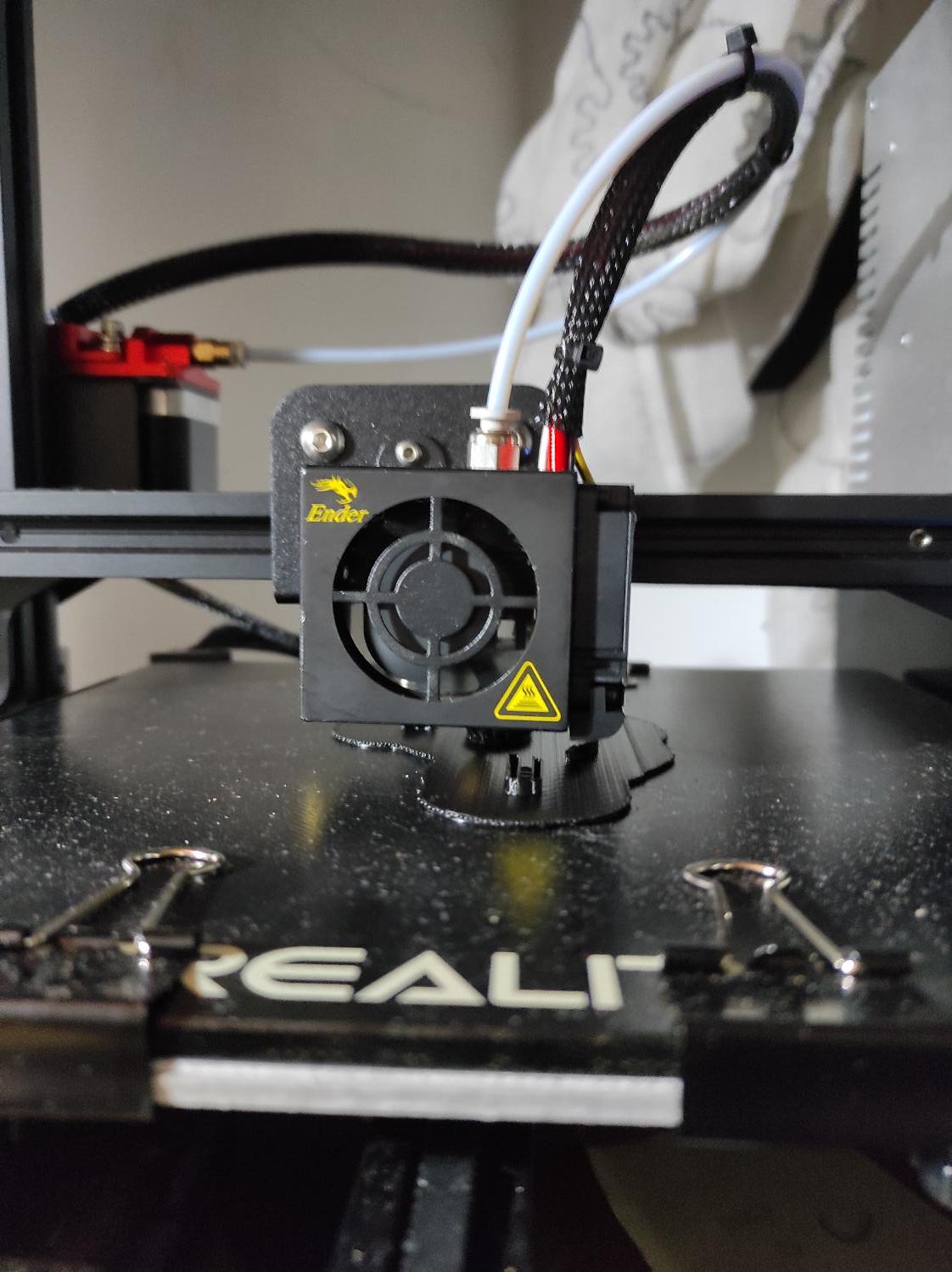

AngeloD91 Inviato 22 Gennaio 2021 Autore Inviato 22 Gennaio 2021 18 minuti fa, Killrob ha scritto: io per la mia Ender3 ho impostato 50mms di velocità con 4.5mm di distanza, però dipende molto dal materiale che stai stampando, questi valori vanno bene per il PLA sunlu grigio che sto usando adesso Grazie, proverò con questi valori sperando sia quello il problema. ❤️ Cita
AngeloD91 Inviato 23 Gennaio 2021 Autore Inviato 23 Gennaio 2021 23 ore fa, Killrob ha scritto: io per la mia Ender3 ho impostato 50mms di velocità con 4.5mm di distanza, però dipende molto dal materiale che stai stampando, questi valori vanno bene per il PLA sunlu grigio che sto usando adesso Buonasera ho impostato la distanza a 5mm Cita
Killrob Inviato 23 Gennaio 2021 Inviato 23 Gennaio 2021 10 minuti fa, AngeloD91 ha scritto: Buonasera ho impostato la distanza a 5mm con quali risultati? Cita
AngeloD91 Inviato 23 Gennaio 2021 Autore Inviato 23 Gennaio 2021 5 minuti fa, Killrob ha scritto: con quali risultati? No era già a 5 quando dava il problema ora l' ho abbasata a 4,5 come hai detto tu, provo con questa. 1 Cita

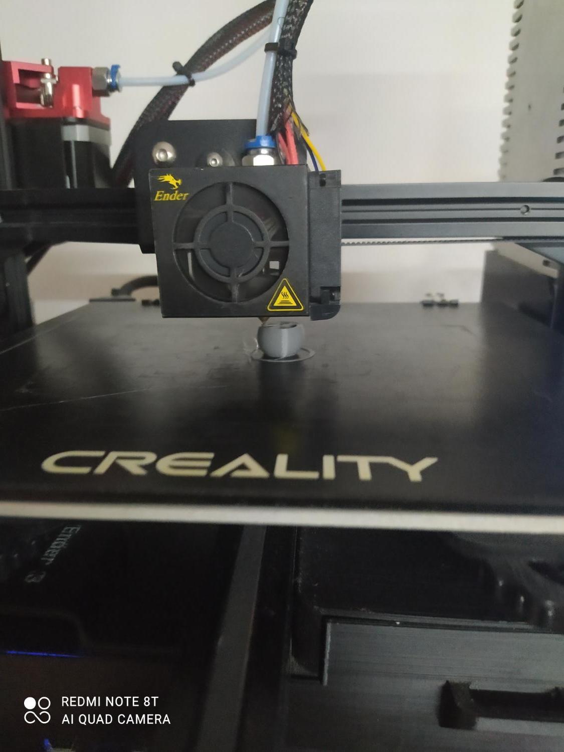

AngeloD91 Inviato 23 Gennaio 2021 Autore Inviato 23 Gennaio 2021 28 minuti fa, AngeloD91 ha scritto: No era già a 5 quando dava il problema ora l' ho abbasata a 4,5 come hai detto tu, provo con questa. Arrivato a questo livello inizia a scattare Cita
AngeloD91 Inviato 23 Gennaio 2021 Autore Inviato 23 Gennaio 2021 1 minuto fa, Killrob ha scritto: ma fai il raft? con che materiale? PLA? Si Cita

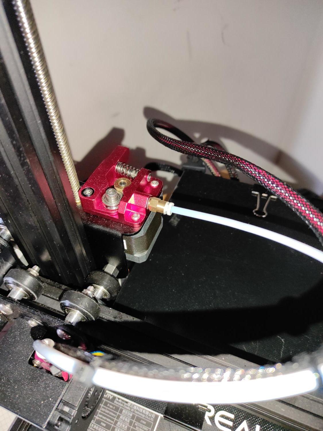

Killrob Inviato 23 Gennaio 2021 Inviato 23 Gennaio 2021 l'unica cosa che ti posso suggerire a questo punto è di cambiare il gruppo spingifilo e metterci questo: https://www.amazon.it/Aibecy-estrusore-ingranaggi-telecomando-stampante/dp/B07YX4GHLN/ref=sr_1_73?__mk_it_IT=ÅMÅŽÕÑ&dchild=1&keywords=aibecy+3d&qid=1611430238&sr=8-73 Mi sembra eccessivo il raft col pla, guarda io è tutto il pomeriggio che sto stampando pezzi piccoli in pla Cita
AngeloD91 Inviato 23 Gennaio 2021 Autore Inviato 23 Gennaio 2021 2 minuti fa, Killrob ha scritto: l'unica cosa che ti posso suggerire a questo punto è di cambiare il gruppo spingifilo e metterci questo: https://www.amazon.it/Aibecy-estrusore-ingranaggi-telecomando-stampante/dp/B07YX4GHLN/ref=sr_1_73?__mk_it_IT=ÅMÅŽÕÑ&dchild=1&keywords=aibecy+3d&qid=1611430238&sr=8-73 Ho messo una cosa simile. Avevo pensato di aumentare le vref, il motore è freddo, ho il sospetto che non ce la faccia ad un certo punto, chi klmi può aiutare a farlo? Cita
Killrob Inviato 23 Gennaio 2021 Inviato 23 Gennaio 2021 1 minuto fa, AngeloD91 ha scritto: Ho messo una cosa simile. Avevo pensato di aumentare le vref, il motore è freddo, ho il sospetto che non ce la faccia ad un certo punto, chi klmi può aiutare a farlo? simile ma non uguale, nota le differenze fra il tuo e quello che ti ho linkato io, che poi è lo stesso che uso io, il tuo ha una ruota godronata e un cuscinetto, il mio ha due ruote godronate ed il filo lo spinge molto meglio da entrambi i lati. a cambiare la vref ti posso aiutare io, fammi finire questa stampa e adesso però vado a mangiare che è pronta la pizza 😄 1 Cita
