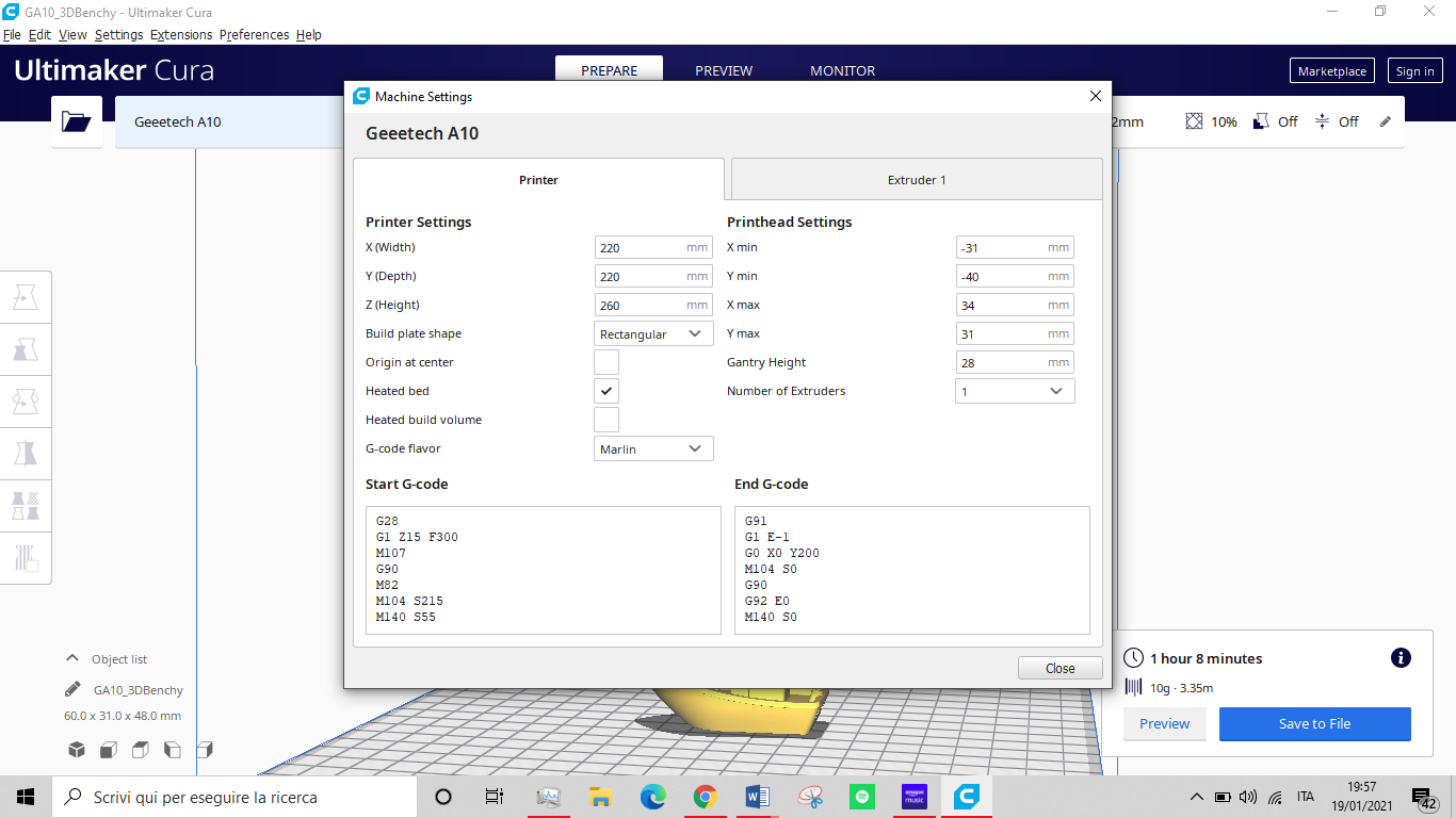

Filippo Stallone Inviato 19 Gennaio 2021 Inviato 19 Gennaio 2021 Salve, sono nuovo nel mondo della stampa 3d, ho un Geeetech a10 pro e la sto usando da qualche mese. Inizialmente andava tutto bene ma nelle ultime settimane la stampante non utilizza le temperature del file gcode, bensì quelle preimpostate su Marlin e ogni volta quando inizia a stampare devo cambiarle io manualmente dalla stampante stessa a inizio stampa. Mi spiego meglio: quando lancio una stampa, la stampante si preriscalda seguendo le temperature del Gcode(uso Cura), poi quando inizia a stampare, le cambia sempre in temperature che poi vado a cambiare io manualmente dalla sezione "control" della stampante. Grazie in anticipo per l'aiuto, ne ho davvero bisogno. Cita
Killrob Inviato 19 Gennaio 2021 Inviato 19 Gennaio 2021 Il 19/01/2021 at 18:40, Filippo Stallone ha scritto: Salve, sono nuovo nel mondo della stampa 3d, ho un Geeetech a10 pro e la sto usando da qualche mese. Inizialmente andava tutto bene ma nelle ultime settimane la stampante non utilizza le temperature del file gcode, bensì quelle preimpostate su Marlin e ogni volta quando inizia a stampare devo cambiarle io manualmente dalla stampante stessa a inizio stampa. Mi spiego meglio: quando lancio una stampa, la stampante si preriscalda seguendo le temperature del Gcode(uso Cura), poi quando inizia a stampare, le cambia sempre in temperature che poi vado a cambiare io manualmente dalla sezione "control" della stampante. Grazie in anticipo per l'aiuto, ne ho davvero bisogno. Expand facci vedere lo start gcode di Cura 1 Cita

Killrob Inviato 19 Gennaio 2021 Inviato 19 Gennaio 2021 vai in "impostazioni->stampante->gestione stampanti" e poi clicca su "impostazioni macchina", fai uno screenshot e postalo qui Cita
Filippo Stallone Inviato 19 Gennaio 2021 Autore Inviato 19 Gennaio 2021 Il 19/01/2021 at 18:47, Killrob ha scritto: facci vedere lo start gcode di Cura Expand Il 19/01/2021 at 18:54, Killrob ha scritto: vai in "impostazioni->stampante->gestione stampanti" e poi clicca su "impostazioni macchina", fai uno screenshot e postalo qui Expand va bene? Cita
Killrob Inviato 19 Gennaio 2021 Inviato 19 Gennaio 2021 li vedi M104 ed M140? quelle sono le temperature dell'hotend e del piatto rispettivamente, cancellale Cita
Filippo Stallone Inviato 19 Gennaio 2021 Autore Inviato 19 Gennaio 2021 Il 19/01/2021 at 19:00, Killrob ha scritto: li vedi M104 ed M140? quelle sono le temperature dell'hotend e del piatto rispettivamente, cancellale Expand cancello anche il dato S accanto? Cita
Killrob Inviato 19 Gennaio 2021 Inviato 19 Gennaio 2021 devi cancellare tutte e due le righe, completamente Cita
Filippo Stallone Inviato 19 Gennaio 2021 Autore Inviato 19 Gennaio 2021 Il 19/01/2021 at 19:02, Killrob ha scritto: devi cancellare tutte e due le righe, completamente Expand ah ok, provo subito a stampare Cita
