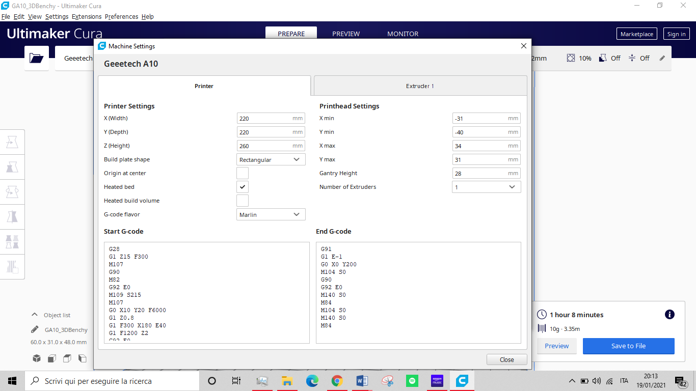

Filippo Stallone Inviato 19 Gennaio 2021 Autore Inviato 19 Gennaio 2021 4 minuti fa, Killrob ha scritto: devi cancellare tutte e due le righe, completamente il problema persiste, la velocità della ventola rimane a 0 e quella dell'estrusore 215. invece sta rispettando quella del letto. Cita

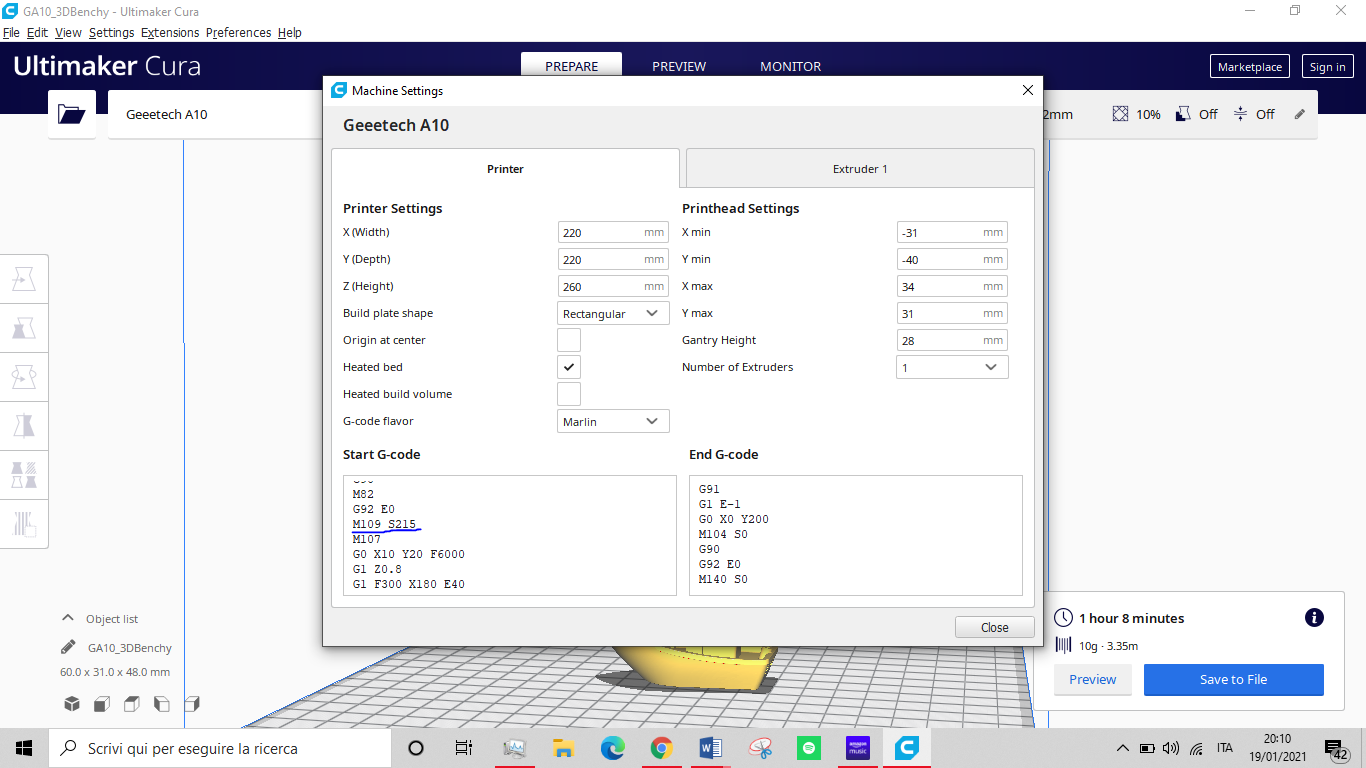

Eddy72 Inviato 19 Gennaio 2021 Inviato 19 Gennaio 2021 Nella schermata dello start gcode in Cura Sotto ci sono altre righe, col puntatore del mouse premi sulla punta in basso a sx e espandi la schermata Poi fai uno screen e postalo Ciaoo 1 Cita
Filippo Stallone Inviato 19 Gennaio 2021 Autore Inviato 19 Gennaio 2021 8 minuti fa, Killrob ha scritto: devi cancellare tutte e due le righe, completamente nello start gcode c'è anche quell'M 109, credo sia quello il problema Cita
Killrob Inviato 19 Gennaio 2021 Inviato 19 Gennaio 2021 2 minuti fa, Filippo Stallone ha scritto: il problema persiste, la velocità della ventola rimane a 0 e quella dell'estrusore 215. invece sta rispettando quella del letto. perché non hai visto tutto lo start gcode c'è un altro pezzo sotto che riporta M109 S215, cancella anche quello 1 Cita
Eddy72 Inviato 19 Gennaio 2021 Inviato 19 Gennaio 2021 Adesso, Filippo Stallone ha scritto: nello start gcode c'è anche quell'M 109, credo sia quello il problema Si Ciaoo 1 Cita
Filippo Stallone Inviato 19 Gennaio 2021 Autore Inviato 19 Gennaio 2021 2 minuti fa, Eddy72 ha scritto: Nella schermata dello start gcode in Cura Sotto ci sono altre righe, col puntatore del mouse premi sulla punta in basso a sx e espandi la schermata Poi fai uno screen e postalo Ciaoo 1 minuto fa, Eddy72 ha scritto: Si Ciaoo Grazie mille, invece per la ventola che mi da 0? ho cercato, ed M107 significa vent off, magari devo eliminare anche quello? scusate il disturbo Cita
Eddy72 Inviato 19 Gennaio 2021 Inviato 19 Gennaio 2021 La ventola la controlli dal profilo di stampa sotto raffreddamento Ciaoo 1 Cita
Killrob Inviato 19 Gennaio 2021 Inviato 19 Gennaio 2021 all'inizio la ventola è sempre meglio che sia spenta, fai di nuovo uno screenshot di cura con le impostazioni del raffreddamento oppure cerca all'interno del gcode che hai creato M106 che è il comando che imposta la velocità della ventola e comunque già ti posso dire che la ventola parte al 100% dal secondo layer 1 Cita
Filippo Stallone Inviato 19 Gennaio 2021 Autore Inviato 19 Gennaio 2021 2 minuti fa, Killrob ha scritto: all'inizio la ventola è sempre meglio che sia spenta, fai di nuovo uno screenshot di cura con le impostazioni del raffreddamento oppure cerca all'interno del gcode che hai creato M106 che è il comando che imposta la velocità della ventola e comunque già ti posso dire che la ventola parte al 100% dal secondo layer ah ok, questo non lo sapevo, grazie mille davvero mi avete tolto un problema enorme ❤️ Cita
