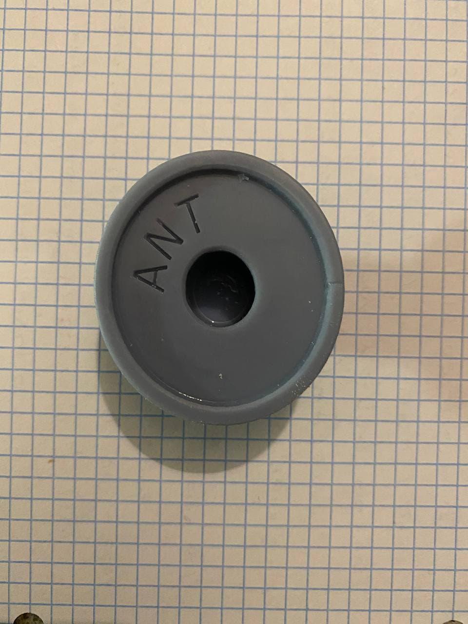

Ciao a tutti, da qualche settimana ho preso una elegoo mars pro e stavo provando a realizzare delle boccole tonde di diametro 45mm.
Il problema è che mi ritrovo una stampa ovale. Avete qualche idea del problema?
Lo slicing di chitubox è corretto e il file generato contiene esattamente dei cerchi mentre il risultato non è tondo ma un ovale.

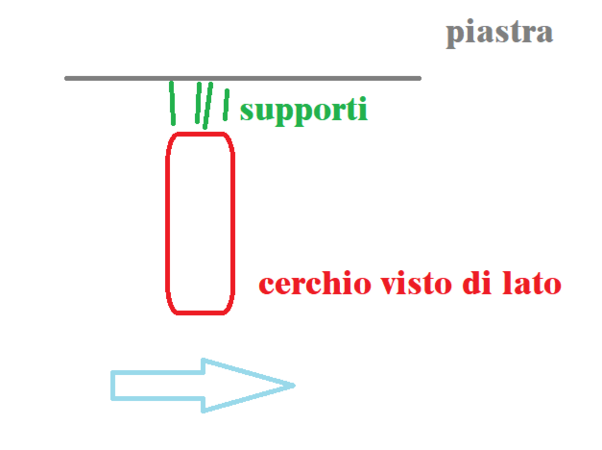

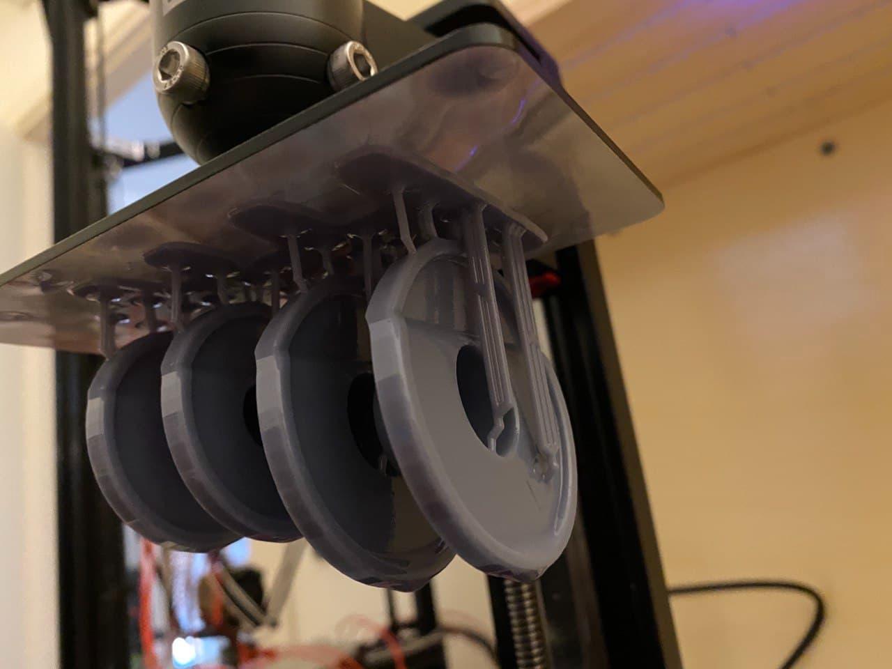

il problema è al direzione di stampa, credo che sia stato stampato di piatto con la faccia visibile in foto come ultimo strato...stampare superfici larghe e piatte è difficile...stampare cerchi in generale è difficile....
io lo stamperei in verticale ed inclinato....
la frecci azzurra mostra l'inclinazione che nel disegno non c'è

Però questa ovalizzazione mi semrba estrema .
Potrebbe essere che in chitubox abbia selezionato la stampante sbagliata .
ora in chitubox sono presenti anche le mono (Mars pro e mars pro mono hanno lo schermo diverso per distribuzione di pixel e rapporto base altezza  )
oltre a controllare il nome della stampate bisogna fare attenzione che in zeta sia impostata la giusta altezza che siano impostate bene le misure del  piatto di stampa sia in mm che in numero di pixel.
Grazie a tutti per le risposte.
Ho trovato dei valori di dimensioni del piatto sbagliati in configurazione. Mettendo poi i pezzi in verticale ho risolto il problema delle circonferenze.
