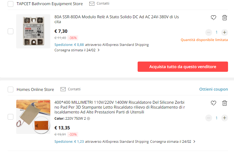

Bananafell3r Inviato 23 Gennaio 2021 Autore Inviato 23 Gennaio 2021 16 ore fa, Whitedavil ha scritto: No non puoi forarlo. Su aliexpress vendono quelli già forati, devi trovare quello che serve a te. Inoltre ti conviene incollarlo sotto l'originale e portarci la messa a terra per sicurezza. Poi per il pilotaggio usi un SSR(solid state relè) e sei a posto a meno che non prendo quello più piccolo, magari il 31x31 tanto credo che incollandolo al piatto di alluminio (essendo cmq un conduttora si riscaldi lo stesso...e per la messa a terra come si fa? che poi dalle foto arrivano in 4 cavi..lo schema è questo giusto? Cita

Bananafell3r Inviato 23 Gennaio 2021 Autore Inviato 23 Gennaio 2021 sto optando per un letto 20x30 perchè 30x30 non riesco con l interasse dei fori... Quindi per il relè solido invece va bene quello? ho preso quello consigliato da @FoNzYper prima il piatto era a 1400W mentre ora a 750W, va bene lo stesso o devo prendere un altro? nello schema che avevo trovato dava quella 40DA (le cose sono correllate).. e poi mi accodo a @Killrobper la messa a terra... rischio di incendiare casa? Cita

FoNzY Inviato 23 Gennaio 2021 Inviato 23 Gennaio 2021 21 minuti fa, Bananafell3r ha scritto: per prima il piatto era a 1400W mentre ora a 750W, il relè è indicato per carichi fino a 2500 watt, essendo cinesi direi che 1800 è piu' reale come numero per la messa a terra, non c'è e non serve, è una resistenza, praticamente identica alle vecchie lampadine o funziona o si fulmina e si interrompe...il telaio della stampante è comunque collegato a terra potresti mettere un fusibile da 4amp 220 volt che sarebbe molto importante in caso di corto 1 1 Cita
Bananafell3r Inviato 23 Gennaio 2021 Autore Inviato 23 Gennaio 2021 ok quindi suppongo che posso procedere con l'ordine... Forse finalmente avrò un piatto che arriva a più di 65 gradi... Cita
