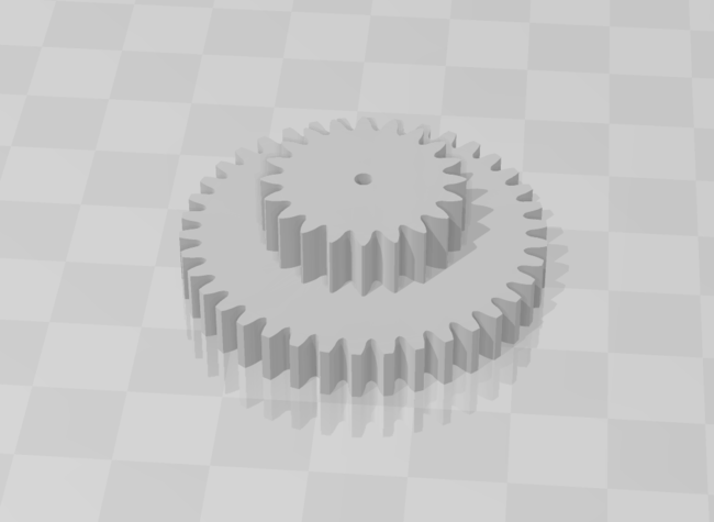

FoNzY Inviato 21 Gennaio 2021 Condividi Inviato 21 Gennaio 2021 36 minuti fa, gennaio21 ha scritto: una certa resistenza meccanica scatole, scatoline, bottoni? son combattuto sai... i pezzi stampati in fdm sono di plastica con tutti i benefici che ne seguono...il "difetto" è che sono bruttini a vedersi e non tanto precisi... per quanto riguarda la resina è mediamente molto piu' fragile...ci sono resine tecniche ideate per particolari usi che sono molto piu' resistenti ma queste potrebbero diventare costose, ma forse diventa eccessivo arrivare a tanto... i bottoni l'unica strada è usare la resina, un bottone in fdm richiede tanta post-lavorazione per renderlo decente... le stampe in resina devi dipingerle altrimenti si deteriorano...le stampe in fdm no.... io mi orienterei piu' sulla resina male che va in alcuni casi ti ritrovi ad usare una resina "costosa" ma con la fdm ti scontreresti ben presto contro il limite tecnologico del tipo di stampa.... questo ingranaggio lo ho stampato proprio ieri, ha una grandezza del dente importante (circa 2mm) io lo ho stampato in resina ma questa sarebbe forse la dimensione massima stampabile con fdm quando invece con la stampante a resina potresti spingerti anche oltre (diametro 40mm) P.s. intendo ingranaggi funzionali con moderato carico, per fare una cosa che si gira a mano tutto va bene 2 Cita Link al commento Condividi su altri siti Altre opzioni di condivisione...
