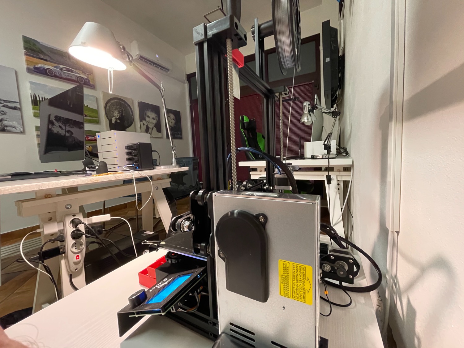

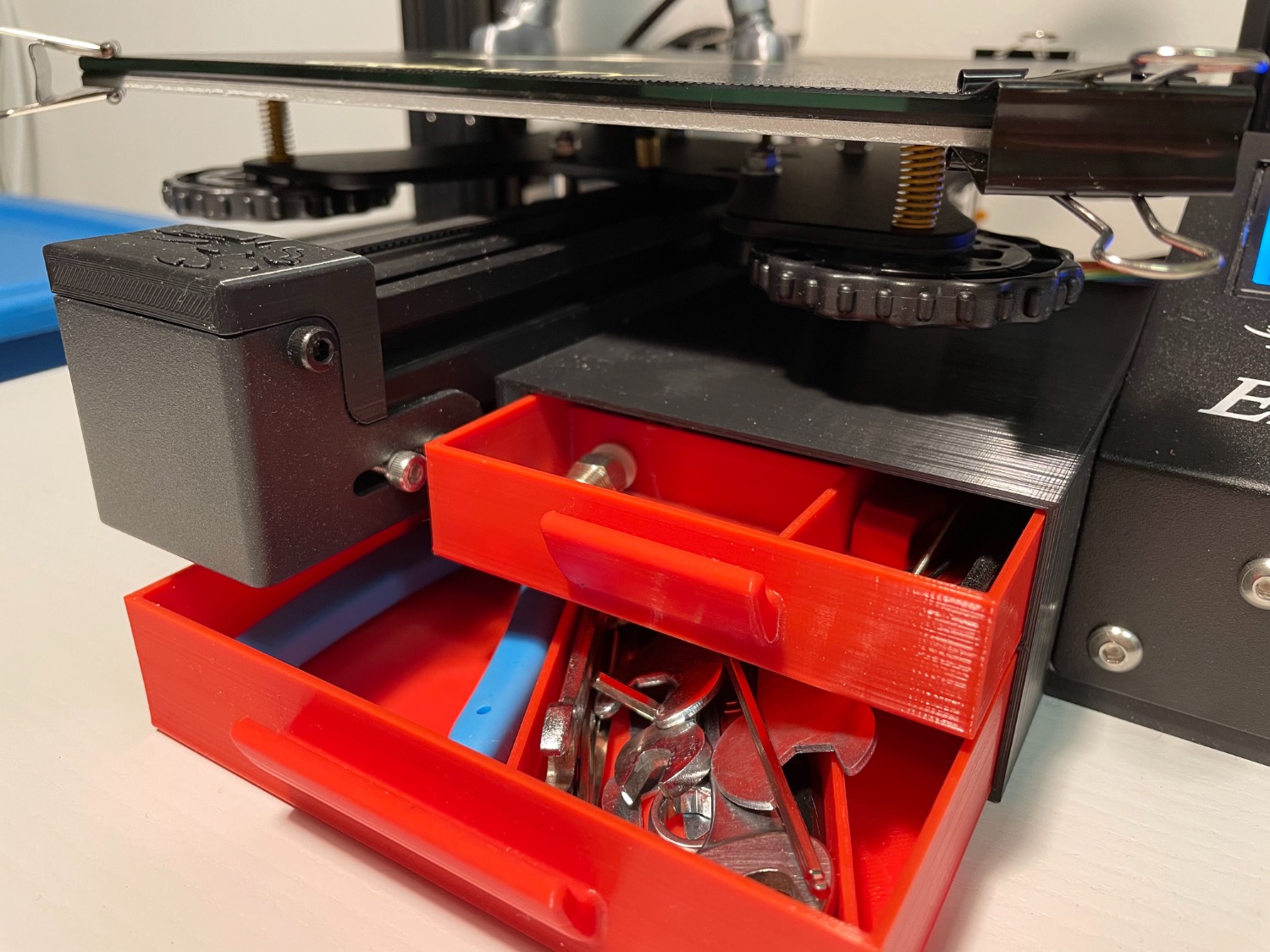

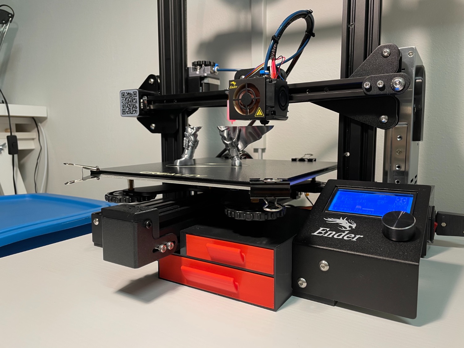

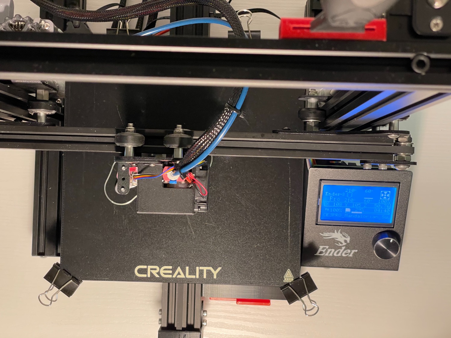

MaxP4 Inviato 21 Gennaio 2021 Condividi Inviato 21 Gennaio 2021 Ciao a tutti, sono Max dalla provincia di Siena. Ho da poco ricevuto un regalo (da moglie e figli) una Ender Pro 3 che sto migliorando con vari upgrade (un po' per migliorare, un po' per giocare). Dato che sono un amante del silenzio (per anni ho combattuto con qualsisi tipo di sistema informatico per silenziarli il più possibile) ho provveduto a sostituire la mainboard con una 4.2.7 che rispetto alla 4.2.2 di serie è un altro mondo (mi sembra anche qualitativamente). Altra modifica, la sostituzione delle ventole della mainboard e del gruppo di fusione con due Noctua (con regolatori di tensione) e la ventola dell'alimentatore con una 6x6 silenziosa. Sull'alimentatore ho montato anche un duct. Così a livello di rumore sono "quasi" a posto, manca solo la ventola che raffredda il materiale fuso, ma li sto valutando... Poi ho montato il BL Touch, un estrusore in metallo con tubo in PTFE e molle del piatto rinforzate (tutti originali Crealty). In arrivo il secondo attuatore per l'asse Z. Per il momento è tutto... adesso sto facendo prove su prove, alcune con buoni risultati altre da rivedere, ma chiederò consigli nelle sezioni. Magari nei prossimi gg metterò qualche foto. 1 Cita Link al commento Condividi su altri siti Altre opzioni di condivisione...

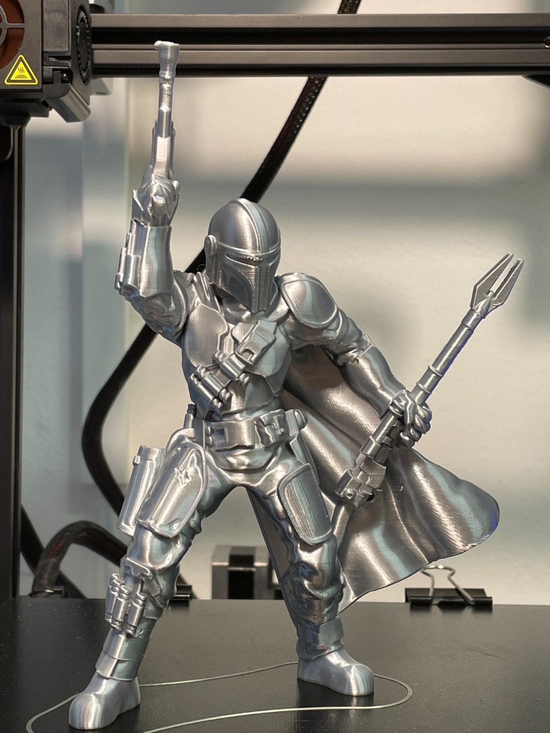

MaxP4 Inviato 27 Gennaio 2021 Autore Condividi Inviato 27 Gennaio 2021 Ecco alcune foto! Ho anche stampato il Mandaloriano con un nuovo PLA... forse un filo troppo caldo il nozzle. 2 Cita Link al commento Condividi su altri siti Altre opzioni di condivisione...
