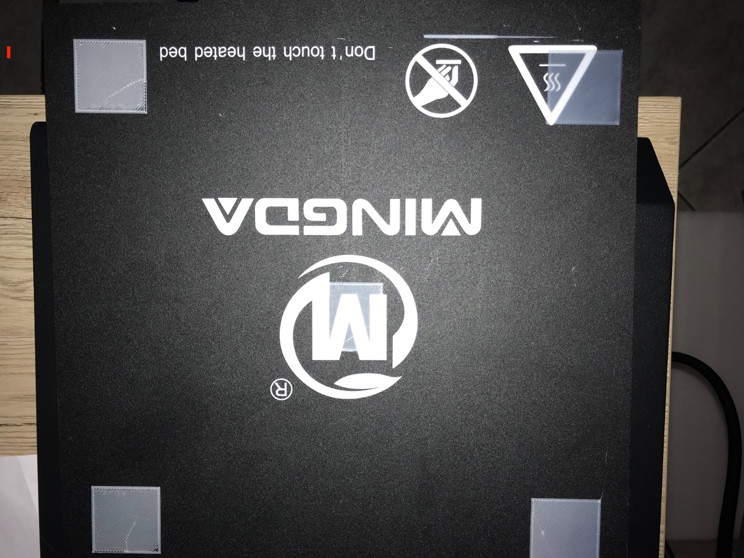

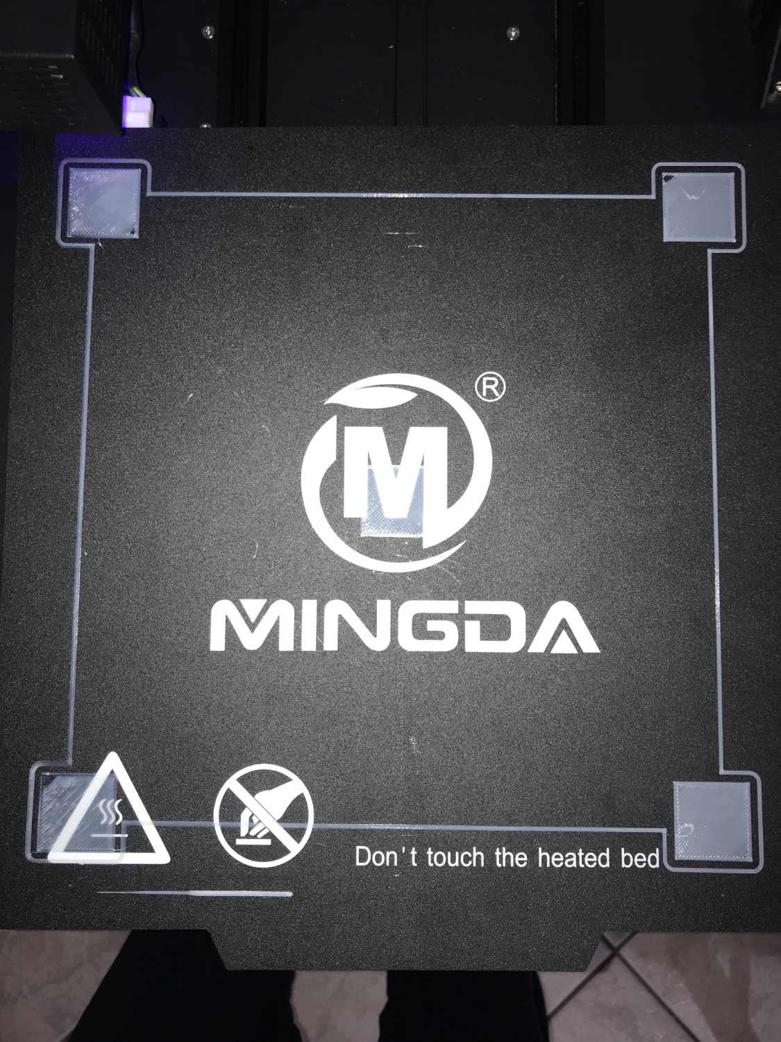

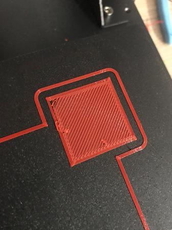

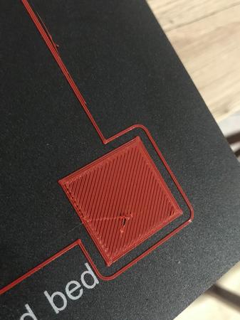

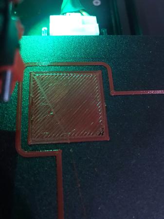

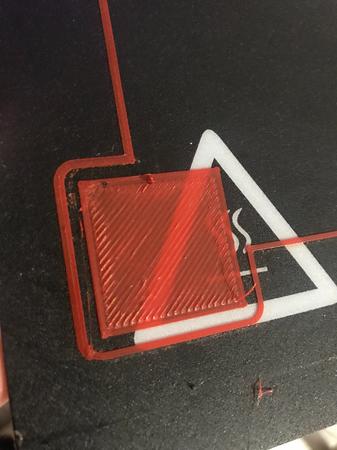

tonyhhkx Inviato 22 Gennaio 2021 Condividi Inviato 22 Gennaio 2021 Salve ragazzi, mi è arrivata la MINGDA D3 PRO e vorrei risolvere questo grande problema per me altrimenti stampe grandi non uscirebbero bene. Ho livellato il piano e assi ed eseguito il bl touch per i 9 punti. Quando vado a stampare un cubo al centro ho regolato il baby step cosi da far uscire un bel primo layer e qui ci siamo. Se invece stampo anche gli angoli escono malissimo! Come se il bl touch non funzionasse (ma funziona, vedo anche muovere l'asse Z per compensare durante la stampa). Ho rilivellato tutto anche bl touch 10 volte ieri ma senza successo. Cosa potrebbe essere? Nel video potete vedere il quarto che al centro che è perfetto e quello in un angolo che è tragico IMG_6759.MOV Cita Link al commento Condividi su altri siti Altre opzioni di condivisione...
tonyhhkx Inviato 22 Gennaio 2021 Autore Condividi Inviato 22 Gennaio 2021 UPDATE: Ho rismontato tutta la stampante, allentato e avvitato tutti i cuscinetti, ho anche levato completamente il bed e rimesso per bene. Ho rifatto il test ma il problema è lo stesso: Centro perfetto, angoli con poca estrusione e angoli con molta estrusione 😞 Non so più cosa fare Cita Link al commento Condividi su altri siti Altre opzioni di condivisione...
Drvo Inviato 22 Gennaio 2021 Condividi Inviato 22 Gennaio 2021 Ma sicuro non essere un po' basso con il nozzle? Al centro non si vede benissimo però mi sembra molto schiacciato il PLA. Cita Link al commento Condividi su altri siti Altre opzioni di condivisione...
tonyhhkx Inviato 22 Gennaio 2021 Autore Condividi Inviato 22 Gennaio 2021 1 ora fa, Drvo ha scritto: Ma sicuro non essere un po' basso con il nozzle? Al centro non si vede benissimo però mi sembra molto schiacciato il PLA. La sto ricalibrando sempre, ma resta sempre il fatto che ai angoli è diverso dal centro schiacciato o meno, come è possibile questo con il bl touch? Cita Link al commento Condividi su altri siti Altre opzioni di condivisione...
