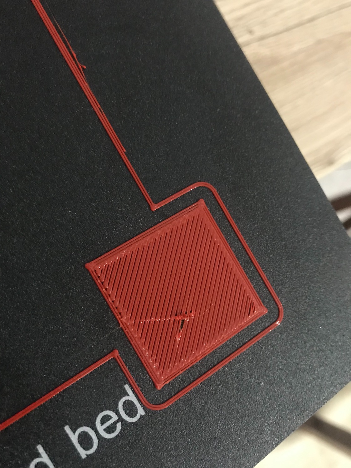

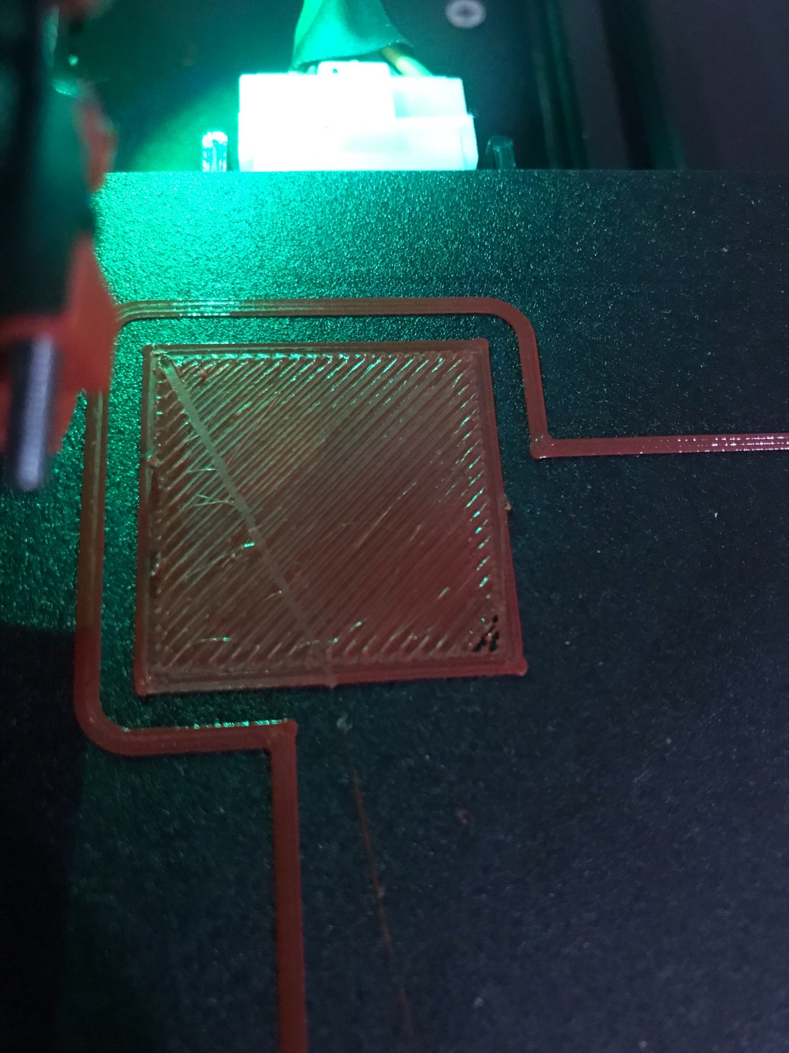

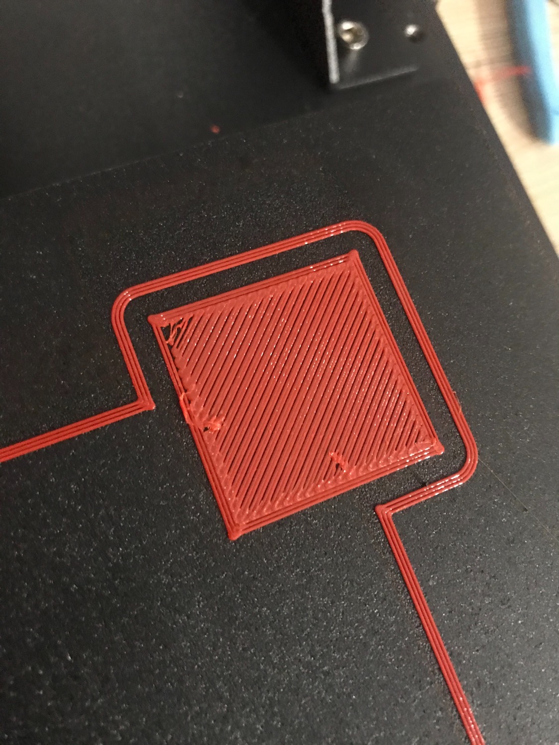

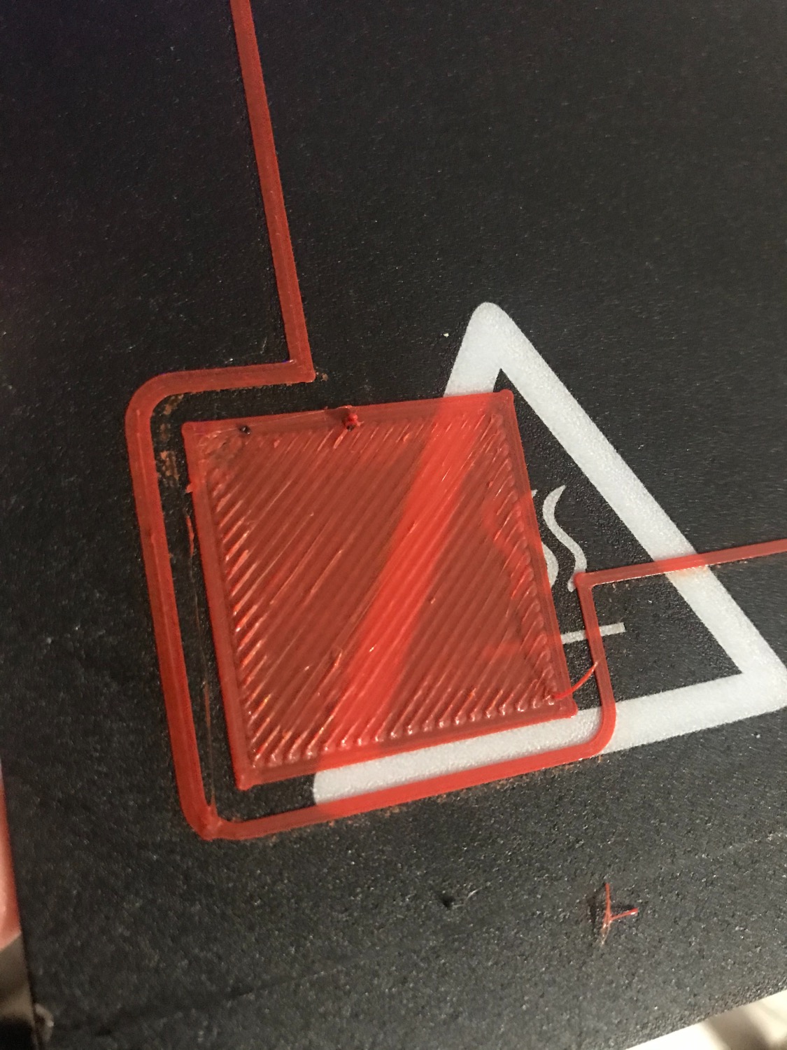

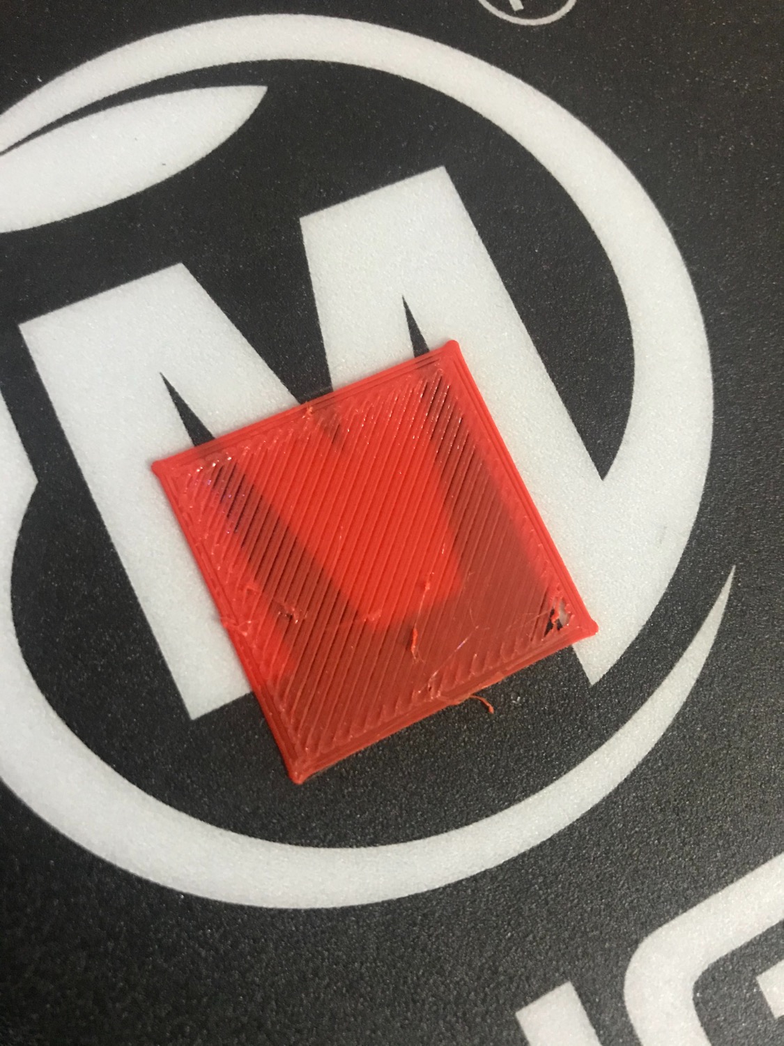

Non so perché non è più perfetto il layer al centro, comunque analizzando le differenze sul piatto dalle foto  ha un leggero lower extrusion sul centro e i due angoli di destra, mentre quelli di sinistra sotto over extrusion 😞
Ii teoria mi aspetto che tutti devono essere uguali, al di la se sono lower o over.

Ragazzi ho dismontato tutta la stampante, ma proprio tutta!
Ho smontato tutta l'asse z e rimontata da capo, ricontrollato tutti i cuscinetti/ruote, smontato il bed e rilivellato, altezza asse z e tutto.
Ricalibrato a temperatura, riregolato babystep al centro e ho rilanciato il gode con la tua modifica.
Risultato: stesso risultato di prima.
Cosa puo esser quindi il piatto troppo storto? (appoggiato al tavolo sembra perfetto ma se paso sopra l'estrusere con il foglio di carta sento che è a forma di coppa invece), oppure il bl touch? E' normale che entri dentro un po prima che scatti?
