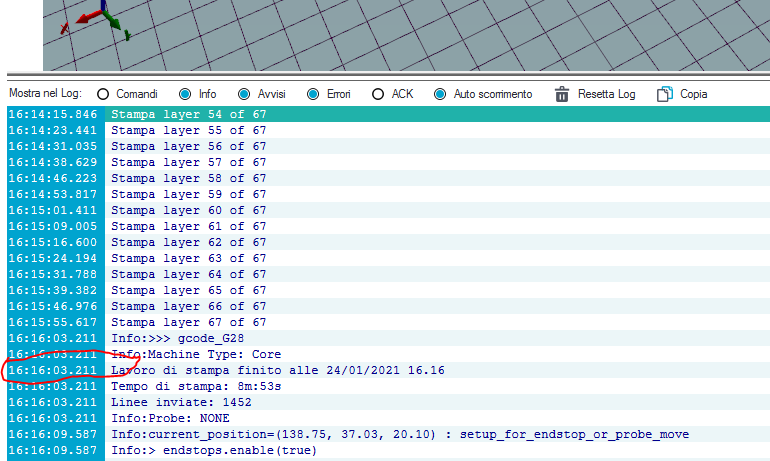

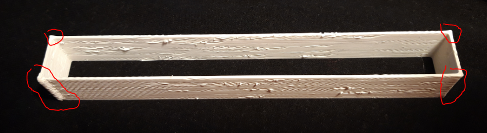

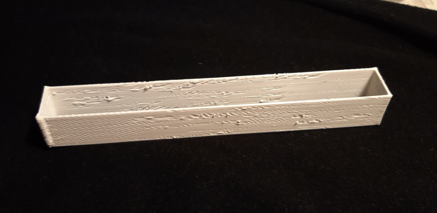

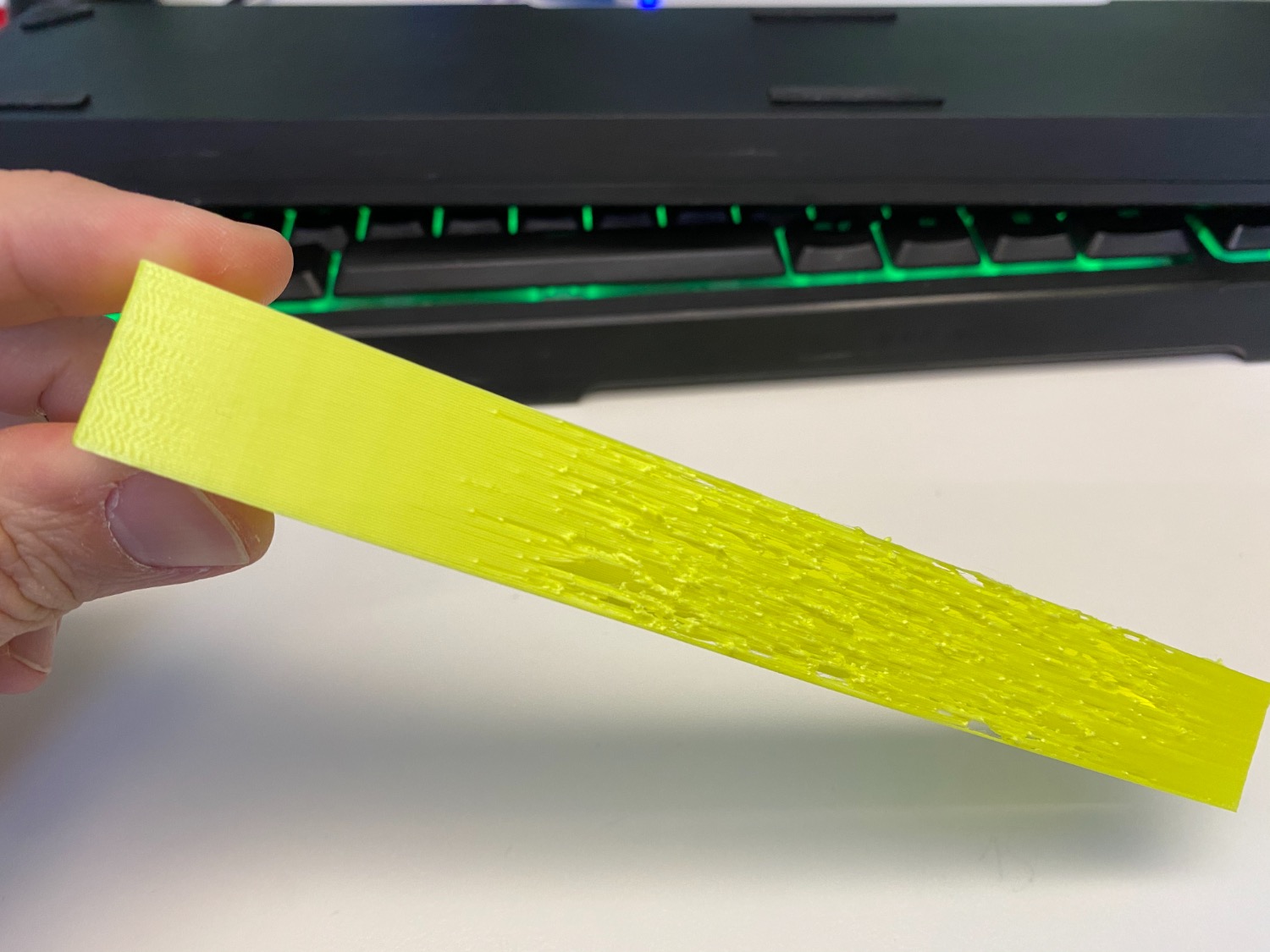

ironman977 Inviato 23 Gennaio 2021 Autore Inviato 23 Gennaio 2021 Ho fatto una stampa di prova a 160mm/s e lo slicer ha previsto 11 minuti perfettamente rispettati dalla stampa. Quindi conferma che la velocità è stata raggiunta, per quel che riguarda la qualità però è buona sola al 50%, o meglio da un solo lato! Cita
ironman977 Inviato 23 Gennaio 2021 Autore Inviato 23 Gennaio 2021 Salendo a 230 gradi la stampa migliora Cita

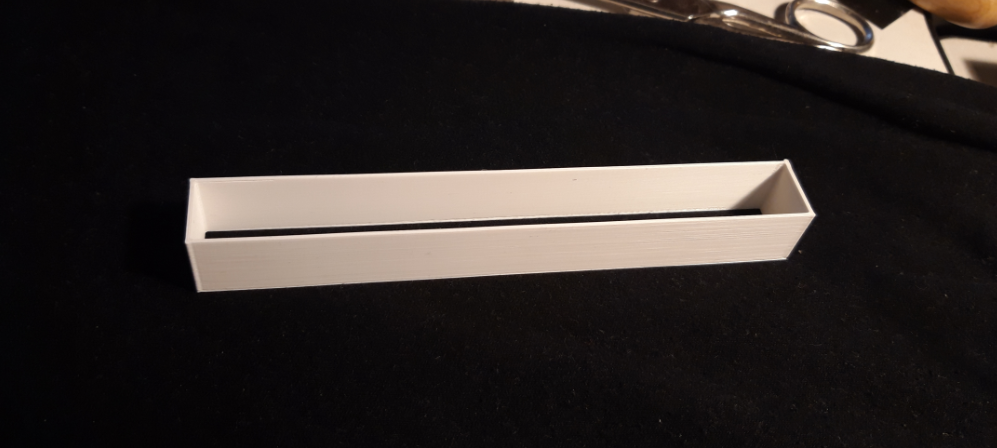

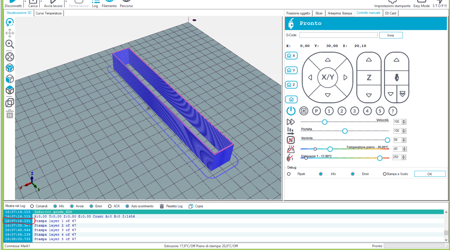

ironman977 Inviato 24 Gennaio 2021 Autore Inviato 24 Gennaio 2021 @Truck64 in allegato trovi il modello STL che ho usato, le impostazioni sullo slicer per avere quella forma sono: infill 0% 3 vertical shell (meno di 3 e la stampa rallenta) 0 top layer 0 bottom layer La temperatura ottimale per raggiungere i 160mm/s e' stata di 245gradi, nessun "tac" sull'estrusore 👍 NB: ho scelto di orientare il parallelepipedo lungo l'asse Y perche' nella mia stampante corrisponde al movimento piu' "leggero" (gli spostamenti lungo X si portano dietro piu' massa in movimento) high speed printing test.stl Cita

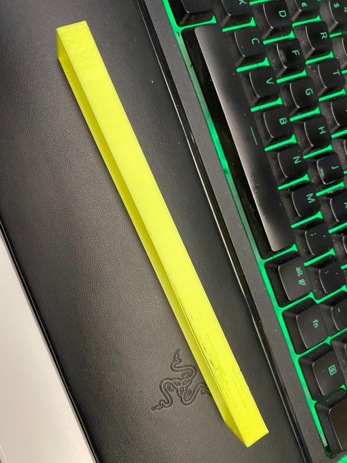

Truck64 Inviato 24 Gennaio 2021 Inviato 24 Gennaio 2021 Ok, non so neanche perchè ho voluto farla sta prova, sapevo già che sarebbe venuta da schifo. Il Linear Advance è una funzione ottima per migiorare la qualità di stampa, per evitare obrobi come questi: Se vai a vedere la documentazione ufficiale però la funzione potenzialmente riduce la velocità di stampa, aumentando di fatto il carico di elaborazione della CPU e intervenendo direttamente sull'accellerazione Linear Advance La velocità di stampa che si può usare dipende molto più dal materiale e dall'estrusore, più che dalla velocità degli assi, e per quanto mi riguarda il PLA AzureFilm stampato a 240° 160mm/s con un V6 non ha minimamente la solidità che ha a 190° 80mm/s, non parliamo dell'aspetto... Magari quello che usi tu è più adatto a lavorare 30..40° sopra temperatura. Giusto per la cronana a 160mm/s lo slicer mi da il pezzo terminato in 10m, ma in realtà ce ne ha messo 9. ma io preferisco mettercene quasi 16 e stamparlo così, che almeno non si falda a guardarlo: 1 Cita

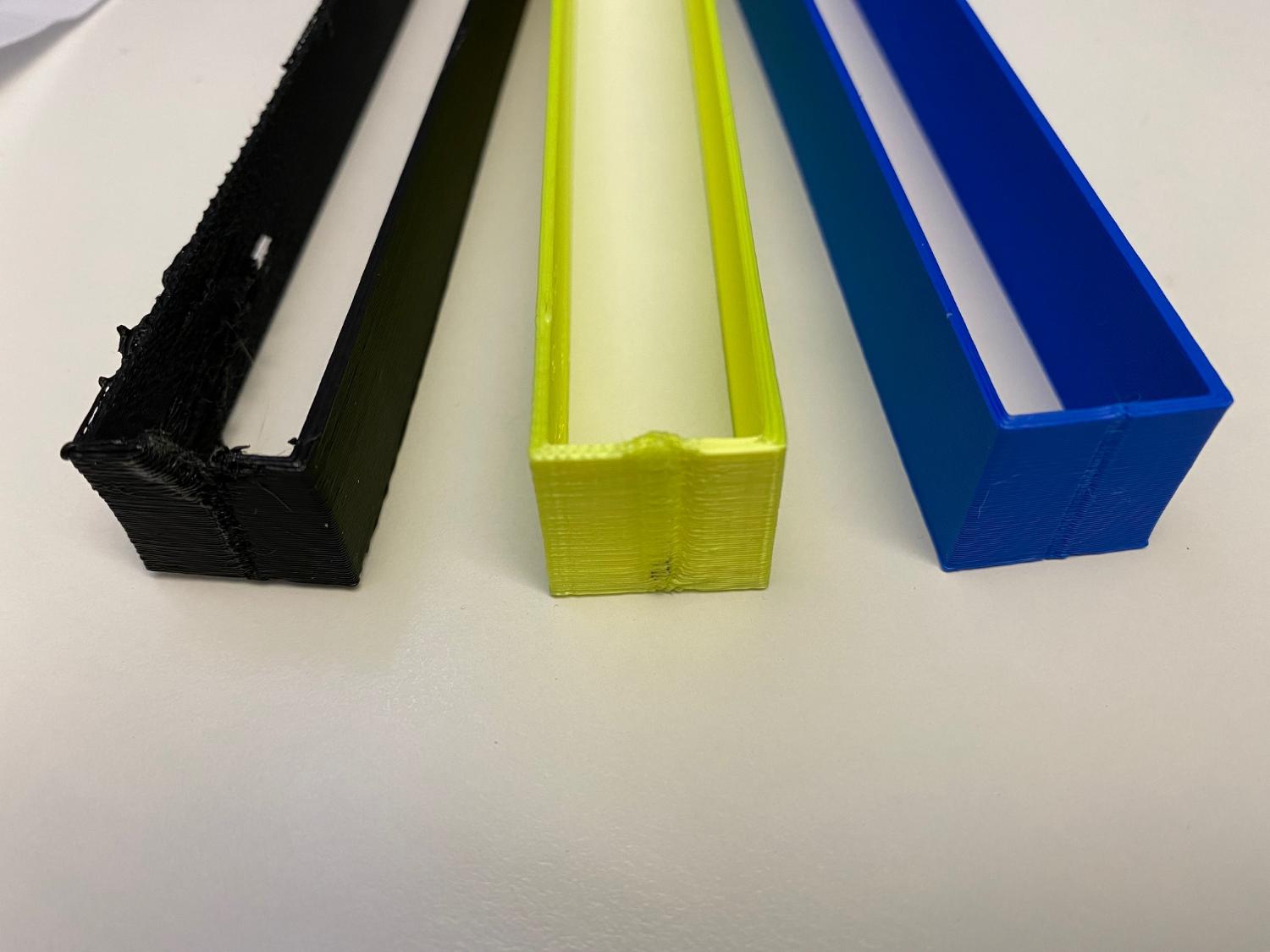

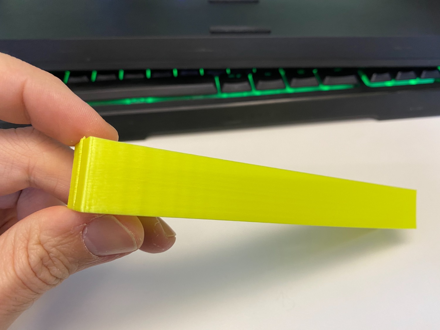

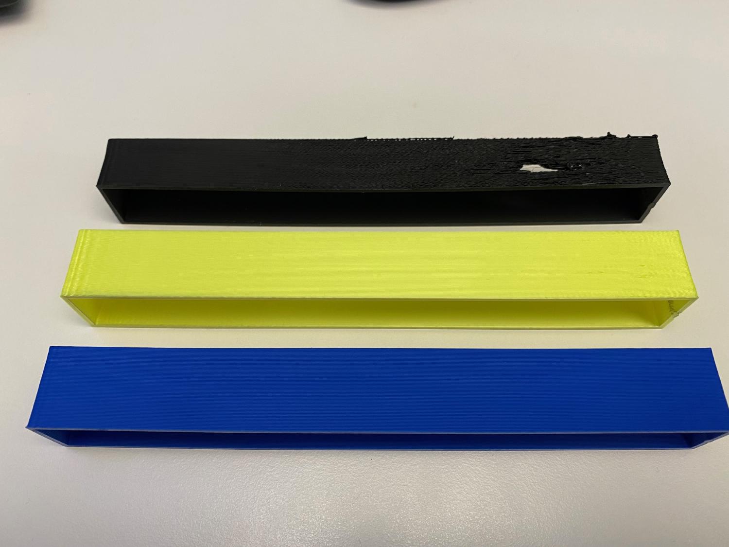

ironman977 Inviato 26 Gennaio 2021 Autore Inviato 26 Gennaio 2021 Dopo aver sostituito la cinghia originale della K8200 con la GT2 ho ripreso i test (anche per vedere che fosse tutto a posto 😄 ) Tre filamenti in prova, stampa a 160mm/s e 245 gradi di temperatura dell'estrusore. Il nero e' une Geeetech, decisamente il peggior risultato la stampa, bordi "strappate" e stampa incompleta (il pezzo si e' staccato dal piatto nella fase finale) Il giallo seta e' un Greentech, buono il risultato di stampa, le pareti sono ok, la "giuntura" e' un blob molto evidente Il blu e' un Extrudr, ottimo il risultato di stampa, pareti ok, "giuntura" ok 1 Cita
