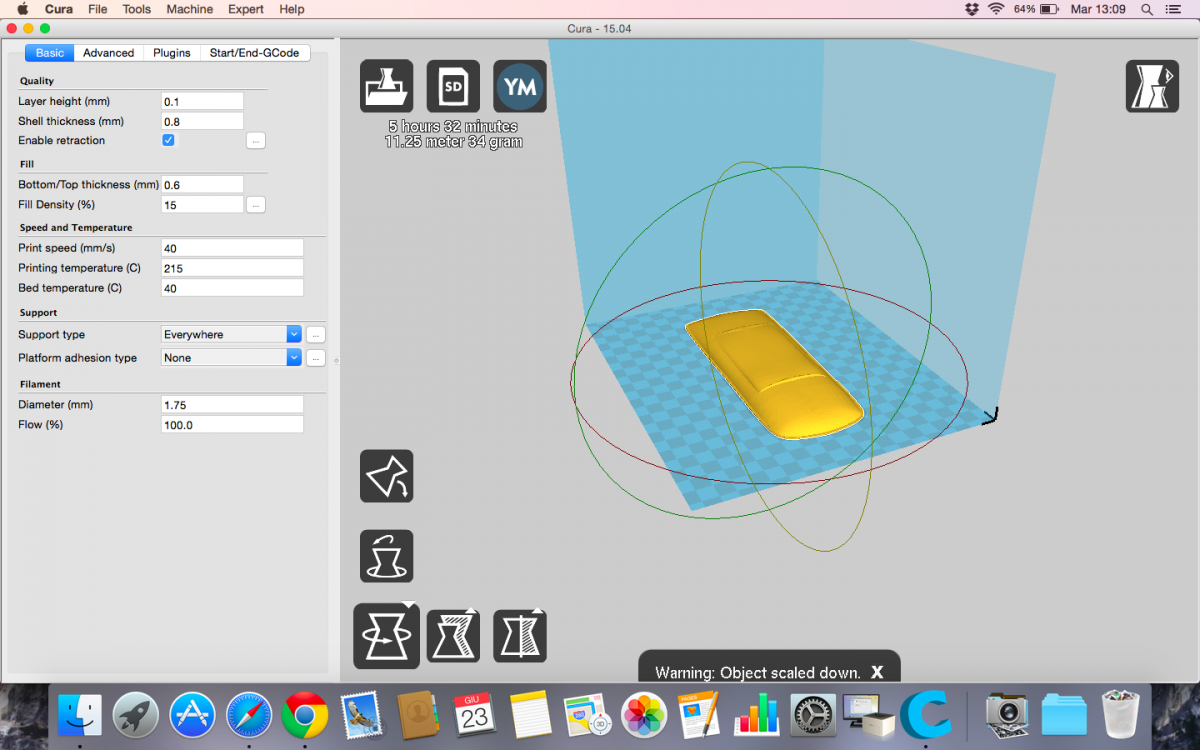

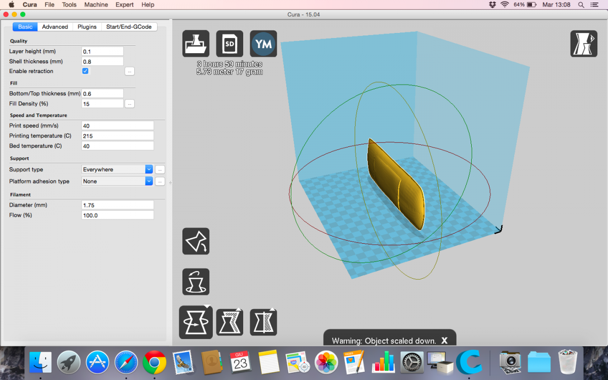

Salve ho un altro ennesimo dubbio,
stavo valutando come stampare un pezzo, e mi ha sorpreso la stima del tempo che mi ha fatto cura.
Non metto in dubbio che la stima sia giusta, più o meno ci ha sempre preso, però... non mi torna, perché il pezzo messo in orizzontale sul piatto risulta impiegare molto più tempo di quello posto in verticale?
Inoltre è consigliabile stampare un pezzo con quella conformazione nella posizione verticale? a me sembra molto più... diciamo naturale il contrario. Voi come lo fareste?

Allora
credo in verticale forse ha meno supporti
puoi stamparlo sezionato ? avresti un'ottima finitura su entrambe le parti.
io farei uno strato di 0,05mm altrimenti la curvatura si nota la scalettatura
Per una migliore finitura, va stampato verticale*. Dal momento che in verticale la base d'appoggio è inconsistente, puoi aggiungere in fase di modellazione due sottili supporti a L sul fianco piano per sostenere il pezzo, che andranno rimossi a fine stampa.
Lo stepover orizzontale è in generale pari al diametro dell'ugello (es. 0,4 mm). Produce cioè una superficie nella quale le "passate" risultano chiaramente visibili. In verticale, a seconda del layer minimo della macchina la distanza tra una passata (piano) e l'altra è generalmente molto inferiore (es. 0,1-0,05 mm). Quindi tutte le parti stampate in verticale risultano generalmente più dettagliate e meglio finite di quelle stampate in orizzontale. Questo è particolarmente vero per superfici curve.

non resta che provarne uno stampato orizzontale 0,05 ed uno verticale 0,1 :D
